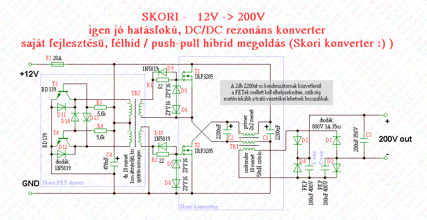

Was haltet ihr denn von diesem Wandler? Gibts den vielleicht bereits unter anderem Namen? http://skory.gylcomp.hu/rezonanstap3/reztap3.html (Kann man sich mit Google übersetzen lassen) Wie beurteilt ihr denn?
Hi Abdul, zumindest ist er komplizierter anzusteuern. Du brauchst bootstrap oder Wandler für die hi-side. Welchen Vorteil sollte er haben ggüb. dem 'normalen' push-pull?

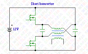

Sieht mir aus wie Hokus-Pokus-Freie-Energie... Der rechte Kondensator liegt parallel zur Spannungsquelle, was ihn für den Wandler selbst ziemlich irrelevant macht.
Ben _ schrieb: > Der rechte Kondensator liegt parallel zur Spannungsquelle, was ihn für > den Wandler selbst ziemlich irrelevant macht. Sieht so gezeichnet aber so schön balanced-symmetrisch ästhetisch aus... Und gebraucht wird er ja, der Kondensator parallel zur Spannungsquelle. Topologisch gesehen ist es ein Derivat der konventionellen push-pull-Topologie, wobei in einem Zweig Wicklung und FET vertauscht sind. Man kann die Energie aus der Streuinduktivität jetzt in nem großen Kondensator auffangen und braucht keinen snubber. Wenn man für die hi-side nen P-FET nimmt und keine Regelung braucht, kann man diese Schaltung dann mit nem einphasigen Rechteck ansteuern. Das Problem der komplizierteren Ansteuerung wird im Gegenteil jetzt zu einer sehr einfachen Ansteuerung. So gesehen wäre es die Schaltung wert, einmal aufgebaut zu werden. OT "Die Glühlampe ist schön entbrannt." (ist die ungarische Sprache so poetisch oder war das das Übersetzungsprogramm?)
Rolf Schneider schrieb: > Ben _ schrieb: >> Der rechte Kondensator liegt parallel zur Spannungsquelle, was ihn für >> den Wandler selbst ziemlich irrelevant macht. > > Sieht so gezeichnet aber so schön balanced-symmetrisch ästhetisch aus... > Und gebraucht wird er ja, der Kondensator parallel zur Spannungsquelle. > Fiel mir auch kurz vorm Einschlafen auf. Weiter kam ich dann nicht mehr... > Topologisch gesehen > ist es ein Derivat der konventionellen push-pull-Topologie, > wobei in einem Zweig Wicklung und FET vertauscht sind. > > Man kann die Energie aus der Streuinduktivität jetzt > in nem großen Kondensator auffangen und braucht keinen snubber. > Hm. > Wenn man für die hi-side nen P-FET nimmt und keine Regelung braucht, > kann man diese Schaltung dann mit nem einphasigen Rechteck ansteuern. > Das Problem der komplizierteren Ansteuerung > wird im Gegenteil jetzt zu einer sehr einfachen Ansteuerung. > > So gesehen wäre es die Schaltung wert, einmal aufgebaut zu werden. > Zuerst SPICE.
Bei dieser Schaltung sehe ich nur Nachteile gegenüber üblichen Schaltwandlern: Man hat 2 Spulen die abwechselnd bestromt werden; also wird jede Spule für die halbe Zeit mit dem vollen Strom belastet. Weil die Verluste in den Spulen quadratisch mit dem Strom steigen braucht man son insgesamt mehr Kupfer (und ggf. einen größeren Kern) als wenn man nur eine Wicklung verwenden und diese immer umpolen würde. Wenn man 2 Wicklungen nehmen will kann man auch je ein Ende jeder Wicklung mit Plus verbinden und das andere Ende über je einen FET gegen Masse schalten. Damit braucht man keinen Highside-Treiber. Bei dieser Art von Wandlern (auch beim "Skori-Converter") dürfte allerdings am jeweils ausgeschalteten FET ca. die doppelte Eingansspannung anliegen. Das macht diese Wandler für Netzspannung eher uninteressant.
Ja. Allerdings ist kein Kondi notwendig, über den der gesamte Strom laufen muß. Wenn man es mit Push-Pull vergleicht - also dem Vorteil der nur einmalig an den MOSFETs anstehenden Eingangsspannung. Falls man nicht gleich eine Brücke benutzt, MUSS dann nämlich ein (besser: mindestens einer, wenn nicht kapazitiver Teiler - dann wären es zwei) Kondensator zum Levelshift des Leistungskreises benutzt werden. Also entweder Topologie: a. zwei Wicklungen oder b. eine Wicklung und ein Kondensator. dazu kommt dann natürlich noch die Ausgangswicklung.
Variante b. ist ja die übliche in PC Netzteilen, vermutlich, weil jede Wicklung auf dem Trafo mehr Mäuse kostet als der Kondensator.
Stimmy schrieb: > Man hat 2 Spulen die abwechselnd bestromt werden; also wird jede Spule > für die halbe Zeit mit dem vollen Strom belastet. ist beim standard-push-pull auch so. Stimmy schrieb: > Bei dieser Art von Wandlern (auch beim "Skori-Converter") dürfte > allerdings am jeweils ausgeschalteten FET ca. die doppelte > Eingansspannung anliegen. Das macht diese Wandler für Netzspannung eher > uninteressant. für Netzspannung gibt's dafür ja die Halbbrücke. Vorteil dieser Topologie: A) die Energie aus der Streuinduktivität muß nicht in snubbers verbraten werden -> höherer Wirkungsgrad B) sehr einfache Schaltung unter den Voraussetzungen 1. hi-side = P-FET 2. keine Regelung 3. Ein-/Ausschalten mit Ein-/Ausschalten der Ub. C) 3.Vorteil dann: trotz Einfachheit push-pull-Topologie -> der Übertrager wird in beide Richtungen magnetisiert -> doppelte Leistung ggüb. Eintakt möglich. @ Abdul, bist du schon am spicen?
Matthias Sch. schrieb: > vermutlich, weil jede > Wicklung auf dem Trafo mehr Mäuse kostet als der Kondensator. Nee, weil man für Halbbrücke nur Transistoren mit geringerer Spannungsfestigkeit braucht. Daß man dann nur 1 prim. Wicklung braucht, ist Nebeneffekt.
Das is nur ein Pushpull der die Streunung im Kondesator fängt. Nenn manch einer resonant-clamped push-pull oder so. Warum man die Schalter allerdings so anordnen sollte weis ich nicht. Jeden Gegentakt kann man Sekunder Center-Tapped oder Vollweg Gleichrichten, dh mit der Primärseite Null zu tun. Das Gegentakt immer die doppelte Leistung kann, ist praktisch kaum der Fall. Mal nachrechnen was passoert wenn man einen typischen Leistungsferrit tatsächlich mit 500mT und typischen 100kHz herummagnetisiert... MFG Fralla

Im Gegensatz zu einem Vollbrückengegentaktwandler braucht man hier nur zwei MosFETs, es wird alles etwas einfacher, aber der Transformator hat zwei Primär und eine Sekundärwicklung. Ich würde aber noch zwei Dioden hinzufügen damit die MosFETs nicht kaputt gehen können. Abdul K. schrieb: > Mit Schrecken denke ich an die baldige Gartenarbeit... Das ist aber so wie immer, man steckt Arbeit rein und bekommt wieder etwas raus. Der Vorteil bei der Natur ist eben dass man mehr rausbekommt als man reingesteckt hat. Ein Wandler mit 98% Wirkungsgrad kommt da nicht gegen an. Dann noch der Spruch meiner Eltern "setze doch nicht so viele Erdbeeren", ein Jahr habe ich mal auf sie gehört und es hat nicht mal jeder davon essen können. Letztes Jahr hatten wir so viele dass wir sogar ein paar mal ein kleines Eimerchen voll verschenken konnten.

Fralla schrieb: > Das is nur ein Pushpull der die Streunung im Kondesator fängt. So einfach ist es dann doch nicht. Der Kondensator in dem gezeigten Beispiel auf der Web-Site hat immerhin 2200µ. Für mich stellt dieser wechselstromseitig eine zusätzliche Spnnungsquelle dar. Stimmy schrieb: > Man hat 2 Spulen die abwechselnd bestromt werden; also wird jede Spule > für die halbe Zeit mit dem vollen Strom belastet. Nein, es ist genau umgekehrt. Beide Spulen werden gleichzeitig mit dem halben Strom belastet. Im Prinzip ist es ein Push-Pull. Von "resonant" sehe ich da nix. Die Primärwicklungen sind wechselstromseitig parallel geschaltet über die Kondensatoren. Der linke Kondensator hat die ziemlich genau die gleiche Spannung wie der Rechte.

Beide Primärspulen arbeiten parallel, weil der linke Kondi C2 jeweils die andere <nicht durch die andere Transe angesteuerte> mitzerrt. Daß C1 und C2 gleich groß sind, mag der Schönheit oder schlicht der Vereinheitlichung von Bauelementen dienen. Symmetrie ist aber nicht vorhanden!

>> Das is nur ein Pushpull der die Streunung im Kondesator fängt. >So einfach ist es dann doch nicht Die größe des Cs war nicht bekannt. 2200µ deutet aber wie du erwähnt hast auf ein anderes Prinzip hin. >Im Prinzip ist es ein Push-Pull. Von "resonant" sehe ich da nix. Resonant wäre der Wandler trotzdem nicht, nur das rückführen der Streuung. >und der rückt nix raus....(?) Da brauch icht nicht viel rausrücken. Es genügt das bekannte Modell mit idealem Trafo+magnetisierungsinduktivität+Streung um das Grundprinzip zu Simulieren. Genauere Modelle sind nur dann Sinnvoll, wenn der Schaltvorgang, EMC oder kritische Teile der Regelung (Lightload beim Resonanzwandlern) simuliert werden sollen. Der Kondesator zwischen den Fets wird im mittel genau auf die Eingangsspannung geladen. Wie bei jedem Push-Pull müssen die Fets mehr als die doppelte Eingangsspanung sperren. Bei 12V am Eingang egal, wenn von einer PFC weg gehts nicht mehr. MFG Fralla
Ginge im Prinzip schon, aber braucht sehr gute FETs...
Das Geniale an dieser Topologie ist, daß sie wie eine H-bridge funktioniert. Wobei sowohl die Kosten, die Ansteuerung als auch die Verluste der hier nicht benötigten Transistoren Nr.3 und Nr.4. entfallen.
Rolf Schneider schrieb: > Wobei sowohl die Kosten, die Ansteuerung als auch die Verluste > der hier nicht benötigten Transistoren Nr.3 und Nr.4. entfallen. Dafür hast Du aber eine volle (Leistungs-)Wicklung mehr! Ob da die 2 Transistoren + Treiber in allen Fällen billiger sind wage ich doch sehr zu bezweifeln.
Gerd E. schrieb: > Dafür hast Du aber eine volle (Leistungs-)Wicklung mehr! durch die nur der halbe Strom fließt. Der Standard-push-pull hat übrigens auch 2 Primärwicklungen, wobei der volle Strom immer nur durch eine davon fließt.
>Ginge im Prinzip schon, aber braucht sehr gute FETs... Klar "im Prinzip" kann man beliebig hohe SSpannungen und Ströme schalten. Ab 650V wird die Auswahl, wie du bestimmt weist, knapp und teuer (das schließt SiC ein). Hatt schon seinen Grund, warum niemand Push-Pull von 400V weg baut. >durch die nur der halbe Strom fließt. Linear gemittelt ja, aber nicht Effektiv. Somit nicht die halben Verluste an jeder Wicklung. >Das Geniale an dieser Topologie ist, >daß sie wie eine H-bridge funktioniert. >Wobei sowohl die Kosten, die Ansteuerung als auch die Verluste >der hier nicht benötigten Transistoren Nr.3 und Nr.4. entfallen. Wie der seit Urzeiten bekannte Push-Pull Gegentaktwandler. Nur dass dieser keinen Highside-Schalter benötigt... Nachteil ist zu einem die doppelte Primärwicklung. Es fließt im linearen Mittel der halbe Strom, aber nicht effektiv. Die Kopplung fördert diese Anordnung auch nicht. Weiters müssen die Fets die dopplete Eingangsspannung sperren. Für 12V im Car-Audio Amp toll, im PC-Netzteil völlig ungeeignet... MFG Fralla
Fralla schrieb: > Nachteil ist zu einem die doppelte Primärwicklung. Es fließt im linearen > Mittel der halbe Strom, aber nicht effektiv. Die Kopplung fördert diese > Anordnung auch nicht. Weiters müssen die Fets die doppelte > Eingangsspannung sperren. Für 12V im Car-Audio Amp toll, im PC-Netzteil Wenn schon die 12v im Auto erwähnt werden, noch mal eine Frage. Bei kleinen Spannungen und hohen Strömen bei hohen Frequenzen wird der Übertrager ja primärseitig eh aus mehreren Drähten gewickelt sein. Angenommen es gibt 2 biffilar gewickelte Primärwicklungen. Das Windungsverhältnis sollte bei einem Push-Pull identisch sein mit einem Gegentaktwandler bei dem die beiden Primärwicklungen parallel geschaltet sind. Verhalten sich die Verluste in der gesamten Primärwicklung dann gleich oder gibt es Unterschiede?
