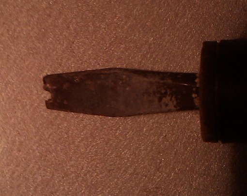

Moin, ich habe eine 5mm Meißelform Lötspitze von einer 10€ Lötstation vom Lidl, die würde ich gerne auf 2,5mm Breite runterfeilen. Es gibt leider keine passende Spitze irgendwo zu kaufen, bzw finde ich keine. Geht das überhaupt, oder besteht so eine Spitze zb aus mehreren Schichten, die dann angefeilt würden? Gruß
Die Standzeit deines Lötkolbens wird sich auf 2-3 Wochen reduzieren, des weiteren löst sich dabei Kupfer aus deiner Lötspitze in deinem Lötzinn und du veränderst dein Lötzinn (eutektikum Härte und so weiter), da du dir bei Lidl nen Lötkolben gekauft hast gehe ich mal davon aus das du noch nicht viel gelötet hast. Schau mal bei ERSA und WEller, die haben im Download bereich Lötanleitungen und so.

Ziemlich sicher ist die Lötspitze aus Kupfer das mit Longlife-Schuicht
aus Eisen beschichtet ist.
Danach ist deine Lötspitze also nicht mehr longlife sondern shortlife.
Lass es.

Die Lötspitze meiner Lidl Station sieht nach ein paar Stunden so aus. Sehr langlebig und hochwertig wie man sieht.... Vergiss den Schrott...der Handgriff ist so dick wie ein Maiskolben und das Kabel so flexibel wie NYM 3x1,5²

Lötspitze nach 1 Std Jetzt weiss ich auch warum, als ich den Hersteller nach anderen Spitzen angefragt hatte, er mich sofort nach meiner Adresse gefragt hat um mir Ersatz zuzuschicken, lol Naja "unflexibles Kabel und dick wie ein Maiskolben", das hat mich gar nicht gestört, wenn ich eine passende haltbare Spitze hätte, dann wäre ich damit eigentlich ganz glücklich. meint ihr das könnte mit so einem Weller Adapter funktionieren?http://www.datatec.de/Weller-XT-M-Adapter.htm Der hat ein m4 Außengewinde, genau wie die Lidlspitzen, nur würde das ingesamt den Lötkolbenverlänger, da weiss ich nicht ob das schlimm wäre. Gruß
