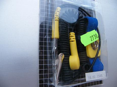

von oszi40 (Gast)
Ulrich schrieb:
> kleine MOSFETs sind da deutlich sensibler als ein 2N3055.
Man sollte nicht nur an die Arbeitsfläche denken, sondern auch wissen,
daß über die Sitzfäche des Arbeitsstuhls für hohe statische Aufladung
sorgt! Deshalb ist ein Armbändchen im Zweifelsfall nie schädlich.
Stimmt. Die vertikale Bewegung des Stuhls und auch das Rumrollen auf
Kunststoffboden sind regelrechte ESD-Raketen. Damit meine ich jetzt
nicht die Serie von abgeknickten Ständern. Die trafen ja eher den
Benutzer.
Wurde irgendwo auch mal gemessen.
Zuhause empfiehlt sich Holz und Zimmerpflanzen/Aquarium im Raum.

Aber zum Thema zurück:
Peter, Du kannst das ESD-Risiko sehr stark mindern, indem Du eine
ESD-Tischmatte hast und ein ESD-Armband trägst. Dann kannst Du mit dem
Netzspannungslötkolben ESD-Sicher löten. Nur würde ich die Aufgabe
niemand anderen überlassen, weil dann meistens das Armband nur getragen
wird wenn Du gerade hinschaust.
