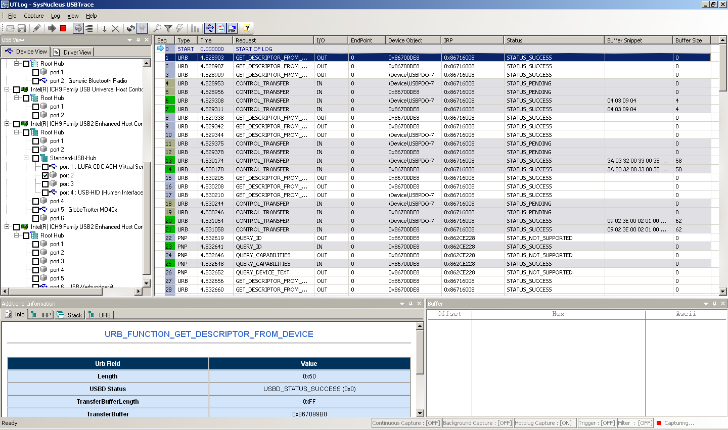

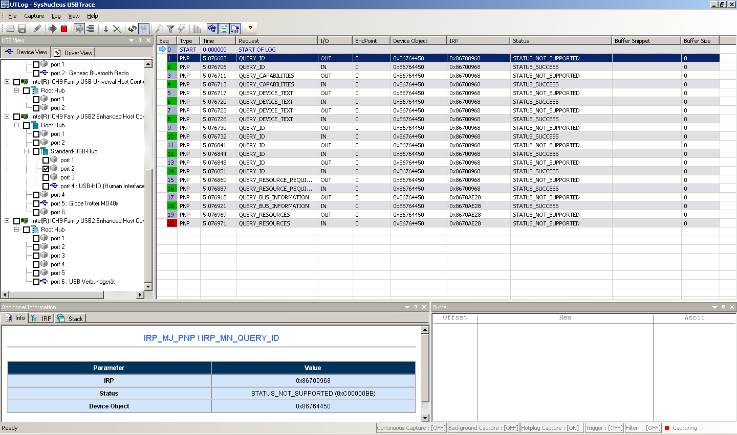

Ich habe mal USBTrace zum Loggen benutzt. Im Anhang zwei Screenshots,
die ein Log von USBTrace von beiden Fällen zeigt.
Auf meinem RIGOL DSO lässt sich leider nichts wesentliches erkennen,
sonst hätte ich davon auch noch einen Screenshot angehängt.
Um die beiden Logs zu capturen, habe ich in folgendem Initcode die
markierte Stelle auskommentiert (funktioniert), bzw. einkommentiert
(funktioniert nicht).
