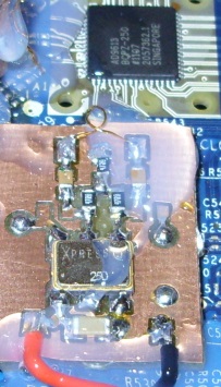

Die Takte kommen von einem 250MHz Quarzoszillator --> dieser betreibt
den AD-Wandler. Vom AD-Wandler kommen Takt und 13-Bit Datenbus zu den
ISERDES des Spartan6.
Wie gesagt: Der Oszillator auf einer kleinen Leiterplatte (ca. 2cm x
3cm)platziert. Diese Leiterplatte ist auf dem EVA-Board aufgeklebt und
mit Fädeldrähten angeschlossen. Ich weiß, dass dies nicht schön ist, für
die Prototypen war es aber (aus Zeitgründen) nötig...
Nun ist halt die dicke Frage: Wenn der 250MHz-Clock wirklich ab und zu
eine Störung hätte --> also irgend ein Spike auf dem Clock wäre: KÖNNTE
dies dann dazu führen, dass die ISERDES zwar noch Daten ausgeben - aber
eben nur noch NULLEN?

Im zweiten Schritt werde ich (was sowieso geplant ist) den "gefädelten"
Oszillator auf ein ordentliches Layout bringen. Dann sollte das Problem
ja eigentlich nicht mehr auftreten...

Und die Fädelleitung ist zwischen Oscillator und ADC CLK In. Ich weiß,
dass das nicht schön ist, aber es ging halt vorerst nicht anders...

Ich habe Euch auch ein Bild der wahrscheinlichen Quelle des Irrsinns
angehängt. Also ich meine natürlich den 250MHz Oszillator, der zu dem
A/D-Wandler gefädelt ist.
Und bevor jemand schreit: Ich weiß, dass das ganz schlimm ist und man
das nicht machen darf. Aber es ging halt in der kürze der Zeit nicht
anders...

von Weltbester FPGA Pongo (Gast)
(Wie) ist dein 250MHz Oszillator terminiert, der in den FPGA geht?
Sind die anlogen Leitungen differenziell oder single ended mit GND, dann
kann sich der was "ziehen".

von Andreas N. (poolspieler)
Weltbester FPGA Pongo schrieb im Beitrag #3102585:
Der ist über die im FPGA integrierten 100 Ohm Widerstände terminiert.
Alle differentiellen LVDS Pärchen habe ich so terminiert.

von Christian R. (supachris)
Andreas N. schrieb:
> Als nächster Schritt wird dann wohl eine saubere Entflechtung anstehen.
> Ich hoffe, dass dann die Probleme behoben sind.
Dann aber möglichst gleich so, dass du die PLL rauswerfen kannst und wie
oben geschrieben alles auf einer halbe Bank hast, DCO auf einen GCLK.
Dann hast du die wenigsten Probleme und brauchst den ganzen
Kladderadatsch nicht.
