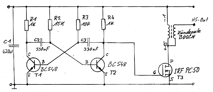

Hallo liebes Forum, ich habe das Problem das ich einen Zündfunken von einer Motorradzündspule (mit NE555 und MOSFET Ansteuerung) über ca. 30m übertragen muss. Quelle währe 12V Batterie. Worauf ist da zu achten und funktioniert das überhaupt? Bzw. welche Frequenz fuktioniert da am Besten? Danke für die Antworten Sorry falls ich im falschen Unterforum bin.

Habe ein Bild angehängt (ist aus dem Internet). In dieser Art möchte ich das bauen. Allerdings kommt vorne ein NE555 als Ansteuerung hinein. Und der Elko parallel zur Batterie. Was kann man da machen, dass das einigermaßen funktioniert?

http://mosfetkiller.de/?s=zuendspulen#ansteuerung2zerhacker Sowas dürfte dir vorschweben, alles was auf dem Bild ist kommt direkt zur Zündspule (also ans Kabel), da wo 12-50V dransteht kommt der Draht von der Autobatterie und der Pluspol vom Cap hin, den Reset-Pin von NE555 pullst du direkt bei dem IC (is wegen Spannungsabfall wichtig) auf low (mit nem 10k resi). du hast dann zu dir und der autobatterie 3 Drähte zurück, zwei für den Strom und einer vom reset-pin, wenn du den bei dir auf + ziehst (mit nem 1k resi, zum chutz vom ne) legt der Ne555 los und feuert die zündi, das macht er solange wie du den pin hochältst, der cap gibt hald erstmal (solang was drinne is) bumms, danach wird der Funke ziemlich winzig sein...
Welches Kabel würde da gehen? Ist normales 1,5 qmm Kabel zuwenig? Es geht hier auch nicht um Autozündspulen. Es geht um kleinere Motorrad Zündspulen. Und wie gesagt einfach mal ein kleiner Versuch. Danke Max D. für den Link. Werde das ganze einmal probieren.
Wenn der cap die Entladung Stützt is der Witz dass das Kabel (fast) egal ist, aus deiner Länge, dem spez. Widerstand deines Materials (google hilft) und dem Durchmesser kannst du den Widerstnad der Leitung berechnen, fürs aufladen des kondensators gibt es formeln (wiederholfrequenz) wenn du ohne cap vorghest kannst du so auch den strom durch deine Zündspule ausrechnen. PS: Evtl. reicht ein kleiner cap der sich in den Pausen des NE555 auflädt aus (kuk hald mal was deine zündi so frisst)...

Nur mal so als Einwurf, vielleicht hilft's ja: Der Funke bei der Zündspule wird nicht durch das Einschalten der 12V auf der Primärseite erzeugt, sondern beim *Aus*schalten. Durch das Zusammenbrechen des Magnetfeldes innerhalb der Zündspule induziert sie in der Sekundärspule die Hochspannung. Deswegen muß die "Ein"-Zeit groß genug sein, damit sich erstmal ein Magnetfeld aufbauen kann. Und dann muß sehr schnell abgeschaltet werden (steile Flanke). Und dann knallt's :-))
Du brauchst ein Kabel, dessen Isolation für einige zig tausend Volt ausgelegt ist. Aber: Jedes Kabel hat auch eine Kapazität, welche zusammen mit der Spule einen Schwingkreis bildet. Nimm Joachims Hinweis ernst, dass so ein sehr starker Störsender entsteht. Wer den Empfang von Radio/TV stört, wird schwer bestraft, wenn er erwischt wird. Außerdem wird die Kapazität des Kabels bewirken, dass die Ausgangsspannung viel geringer wird. Deine Beobachtung, dass der Funke dann nicht mehr zustande kommt, ist absolut logisch. Nicht umsonst platziert man in Fahrzeugen die Zündspule so nahe wie möglich zu den Zündkerzen. Bei meinem Motorrad ist die Hochspannungs-Leitungs nichtmal 10cm lang.
30m Kabel sind als kapazitive Last in jedem Fall zu hoch. Da funkt nichts mehr mit einer Mopedspule. Ich empfehle ein Weidezaun Gerät. Die machen zwar weniger Spannung, dafür aber mehr Strom.

Hallo, über so eine lange Strecke hat man schon das Problem Isolation und Impedanz. Bessere Lösung wäre Zündspule direkt vor Ort, auch wegen der Störungen. 30 m sind auch als Antenne gut geeignet. Das Teil im Bild kann man einfach mit Thyristoren schalten, die Beschreibung müßte ich raussuchen evtl. hilft ja Googl.. Gruß MURKEL
Ok danke für die Antworten. Weidezaungerät hatte ich auch schon im Sinn. Ich denke das wird besser funktionieren als alles andere. Weidenzäune haben auch Kilometer lange Kabel dh. die 30m würden kein Problem sein. Störsender ist bei uns relativ egal, da die Nachbarn ca. 200m entfernt sind. Außerdem habe ich ja nicht vor mit 10kHz zu zünden. Sondern mit 2 oder weniger Hz.
