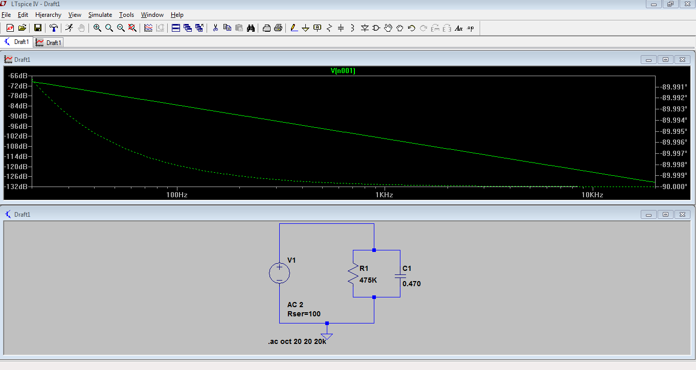

Hallo, ja, dann habe ich mir mal LT-Spice runtergeladen ))) Danke für die Info. Habe jetzt so etwas gebaut ... bin mir aber nicht ganz sicher, dass das so korrekt ist. Kommt das hin?
Abdul K. schrieb: > Ja, macht nur wenig Sinn. Hallo Abdul, Vielleicht hast du die 100Ohm Innenwiderstand übersehen. Hallo Finn, wahrscheinlich sollte das ein 0.47uF Kondensator werden. Falls ja, dann 0.47 durch 0.47u ersetzen. Trotz allem ist mir nicht klar welche Anwendung das in der Praxis sein soll. Gruß Helmut
Nein Helmut. Sonst wäre es ja auch ne gerade Linie... Ist halt ein Spannungsteiler belastet mit C. Vielleicht dem TO nicht klar??
Also tatsächlich habe ich den dummen Fehler gemacht, dass µ (=u) vergessen zu setzen. Setze ich für 470 pico ein =p (470p) erhalteich ich aber ein anderes Ergebnis. Kann man das bei LT-Spice so nicht? Baue einen Gitarren-Amp und will das Signal frequenztechnisch beeinflussen. In diese Art sieht man das öfters ... möchte mir gerne das Ergebnis mal "anschauen" können, und nicht nur es theoretisch ausrechnen, bevor ich es einbaue!

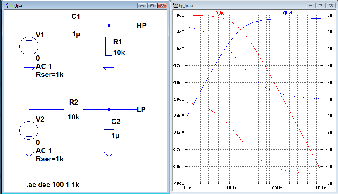

Hallo Finn, LTspice ist SPICE. Groß- Kleinschreibuung wird nicht unterschieden. f(emto)= 10^-15 p(ico) = 10^-12 n(ano) = 10^-9 u(icro) = 10^-6 m(illi) = 10^-3 k(ilo) = 10^3 meg(a) = 10^6 g(iga)= 10^9 t(era) = 10^12 Im Anhang mal ein sinnvolleres Beispiel. Die .asc Datei ist der Schaltplan für LTspice. Das "European Resistor" Symbol gibt es in [Misc]. Die Farben für Schaltplan und Ausgabe kann man im "Control Panel" umstellen. Gruß Helmut

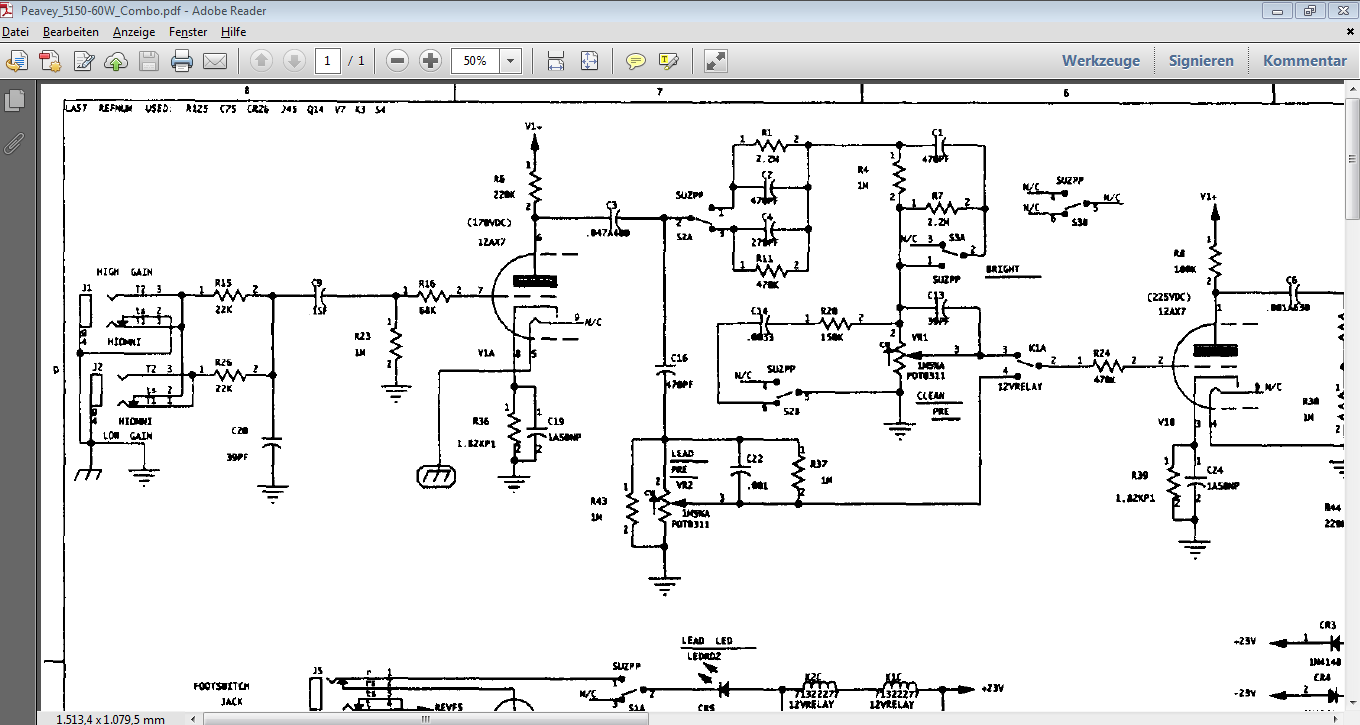

> Habe halt nur die Parallelschaltung von R & C in vielen > Schaltungen gesehen. Da musst du jetzt schon mal einen Link auf einen Schaltplan geben.
Ok ... z.B. der 5150 von Peavey ... nach der ersten Röhrenstufe! Hätte auch die ganze Schaltung hochgeladen, nur habe ich sie als PDF. Und man soll ja PNGs hochladen ... Mir ist durchaus bewusst, dass ich keine 100 % Ausagekraft mit der Simulation erhalte, da natürlich die restliche Schaltung fehlt, aber zumindest eine Richtung!
Der Widerstand in der Kathode bestimmt den Arbeitspunkt(=Ruhestrom). Damit man eine hohe Wechselstromverstärkung bekommt, wird dieser Widerstand durch den parallelen Kondensator wechselstrommäßig überbrückt. Röhren sind übrigens spannungsgesteuerte Stromquellen mit endlichem Ausgangswiderstand. 12AX7 I=1mA, Steilheit ca. 1,5mA/V, Ausgangswiderstand 70kOhm http://pdf1.alldatasheet.com/datasheet-pdf/view/121279/GEC/12AX7.html
Hi Helmut )))) Das ist mir natürlich alles klar ))) Verstehe die allgemeine Röhrentechnik, habe auch schon Verstärker gebaut. Der Verstärker steht an sich auch schon. Er besitzt 5 Vorstufenröhren, 1 für die PU-Stufe und 4 El34 -Endstufenröhren. Allerdings bin ich mit dem Sound noch nicht zu 100 % zufrieden, will also noch was am Feintunung machen. Und da hole ich mir gerade ein paar Anregungen von anderen Schaltungen. Und da habe ich mir halt gedacht, versuche doch mal die Filter vorher zu simulieren. Hatte ich bei dem Amp noch nicht gemacht. Bei der Schaltung geht es mir um den Teil nach dem Koppelkondensator der ersten und vor dem Gitter der 2 Stufe. Der ja klar zu erkennen eine frequenzbeeinflussende Funktion besitzt!

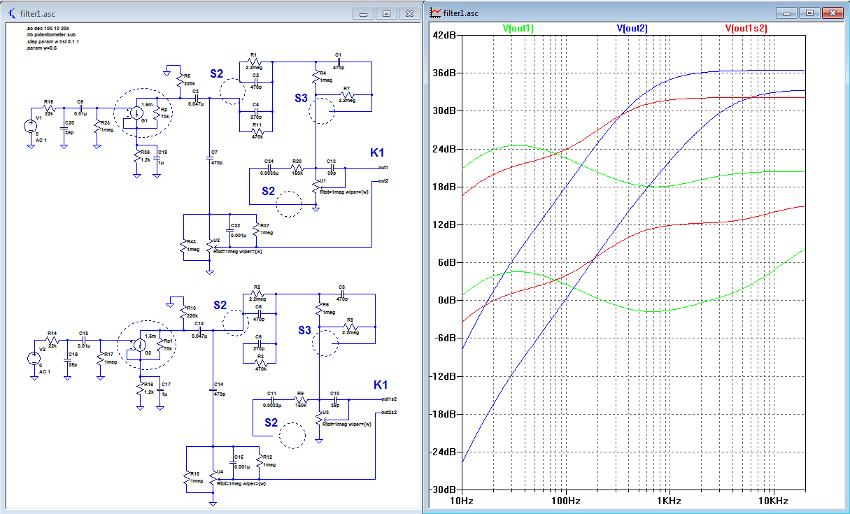

Das sieht dann so aus mit Potistellung 10% und 100%. Manche Werte sind im Originalschaltplan nur zu erraten. Die Werte solltest du deshalb kontrollieren.
