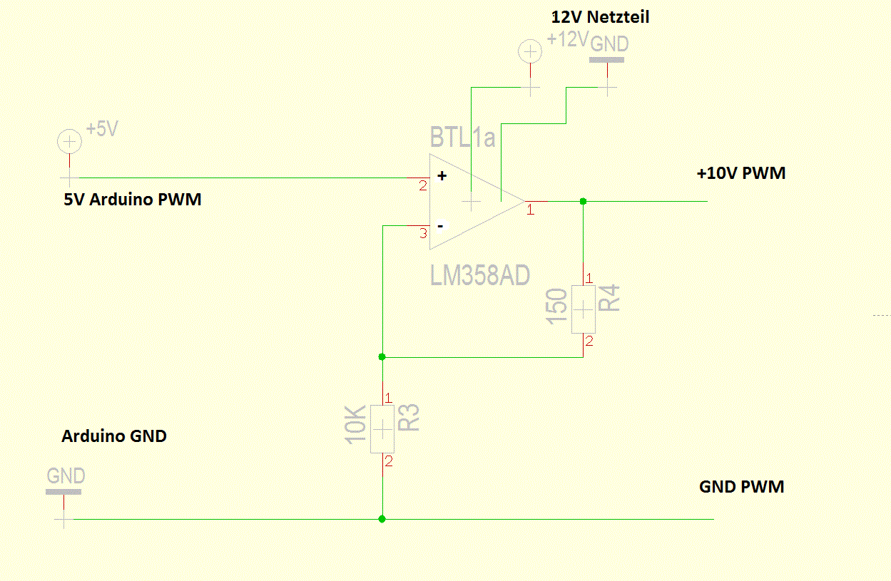

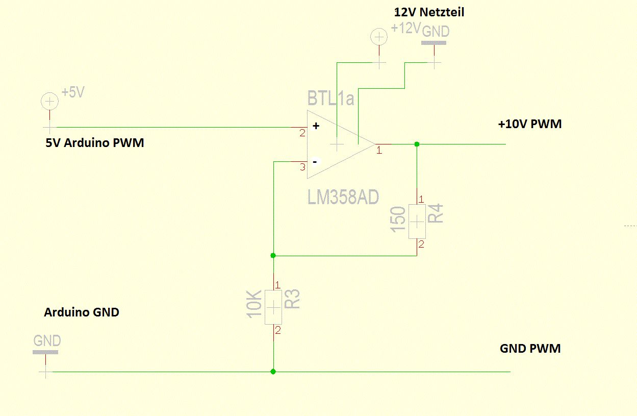

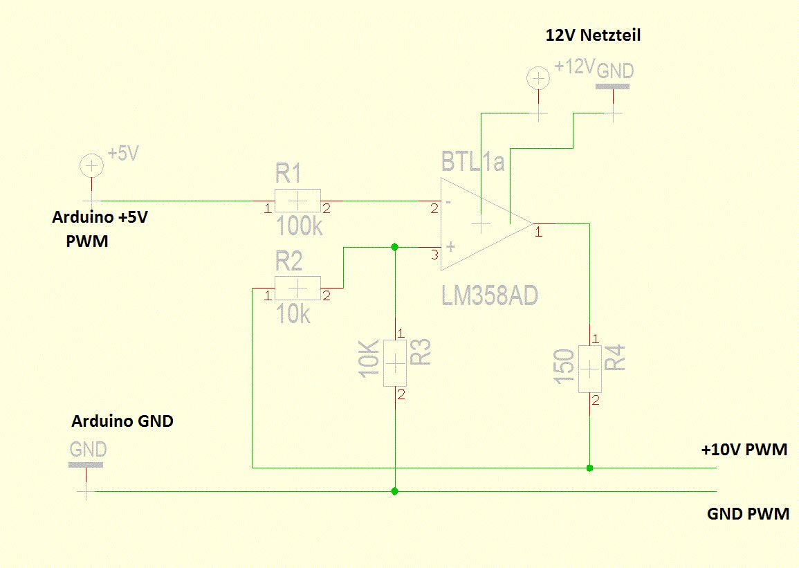

Hallo, ich wollte das 5V PWM Signal welches mein Arduino ausgibt auf 10V PWM mit der im Anhang befindlichen Schaltung erhöhen. Hab das ganze auch mal aufgebaut nur leider passiert nichts. Da ich von derartigen schaltung wenig Ahnung habe wollte ich mal fragen woran es scheitert? Grüße Johannes
Guckst Du vorher mal hier: http://www.mikrocontroller.net/articles/Operationsverst%C3%A4rker-Grundschaltungen Dann solltest Du das Problem erkennen. Warum so ein Aufwand? Ein billiger Transistor täte es auch.
> woran es scheitert?
Offenkundig + und - Eingang verwechselt.
Die 100k kannst du übrigens weglassen.
Öhm, soll deine "Schaltung" ein nichtinvertierender Verstärker sein...? Guck, es geht viel einfacher. http://www.elektronik-kompendium.de/sites/slt/0210151.htm
Öhm hilfst du mir auf die Sprünge? Warum der Aufwand ist leicht erklärt. Ich hab nicht so viel Ahnung davon :)

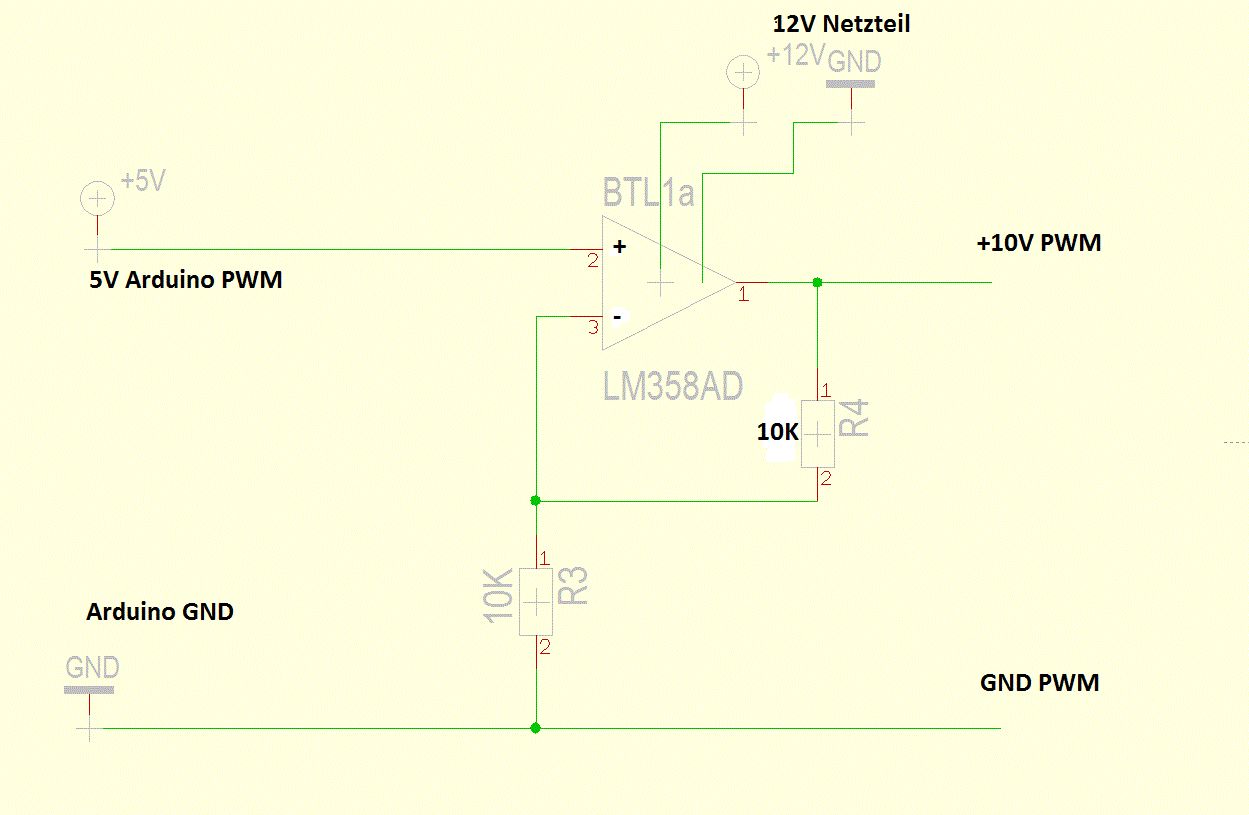

Nimm mal R4 10kOhm, dann hast du auch die richtige Verstärkung von 2.

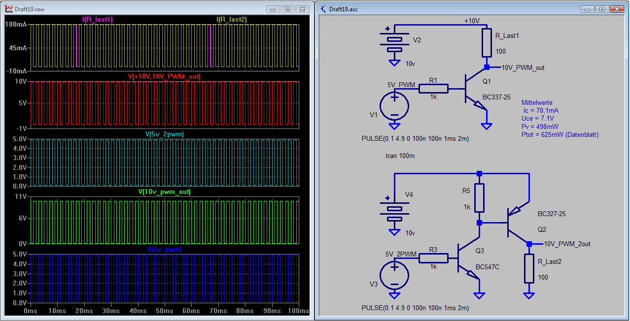

Hallo Johannes, probier' es doch ganz einfach gemäß Anhang! 2 Möglichkeiten: a) Last zwischen Kollektor und +10V oder b) Last zwischen Emitter und GND. Den OPA würde ich erst dann verwenden wenn Du eine Überstromsicherung, bzw. Konstantstromquelle benötigst. mfG Ottmar
Die Schaltung ist für symmetrische Versorgungsspannung. Da muss noch ein Spannungsteiler rein. http://www.mikrocontroller.net/articles/Operationsverst%C3%A4rker-Grundschaltungen#Betrieb_mit_einfacher_Versorgungsspannung
Johannes schrieb: > ich wollte das 5V PWM Signal welches mein Arduino ausgibt auf 10V PWM > mit der im Anhang befindlichen Schaltung erhöhen. Schön und gut - oder auch nicht. Hat die PWM außer einem Duty-Cycle auch eine Frequenz und was sollen die 10V hinterher treiben?

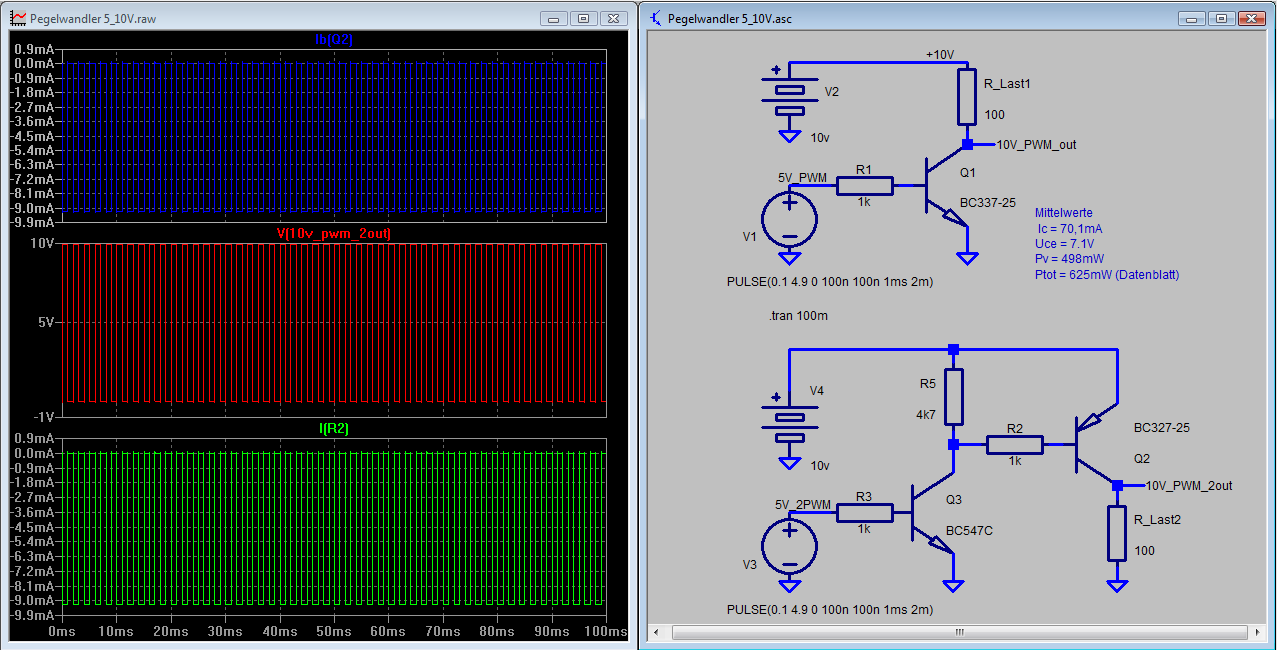

Mea culpa, mea maxima culpa... typischer Flüchtigkeitsfehler :-) Zwischen R5-Q3c und Basis Q2 gehört natürlich ein Widerstand, sonst gibts bei Q1 und Q2 Rauchzeichen! Basisvorwiderstand in der Größenordnung um 1k und R5 ca. 4k7 dürften passen. Anbei die berichtigte Version. mfG Ottmar

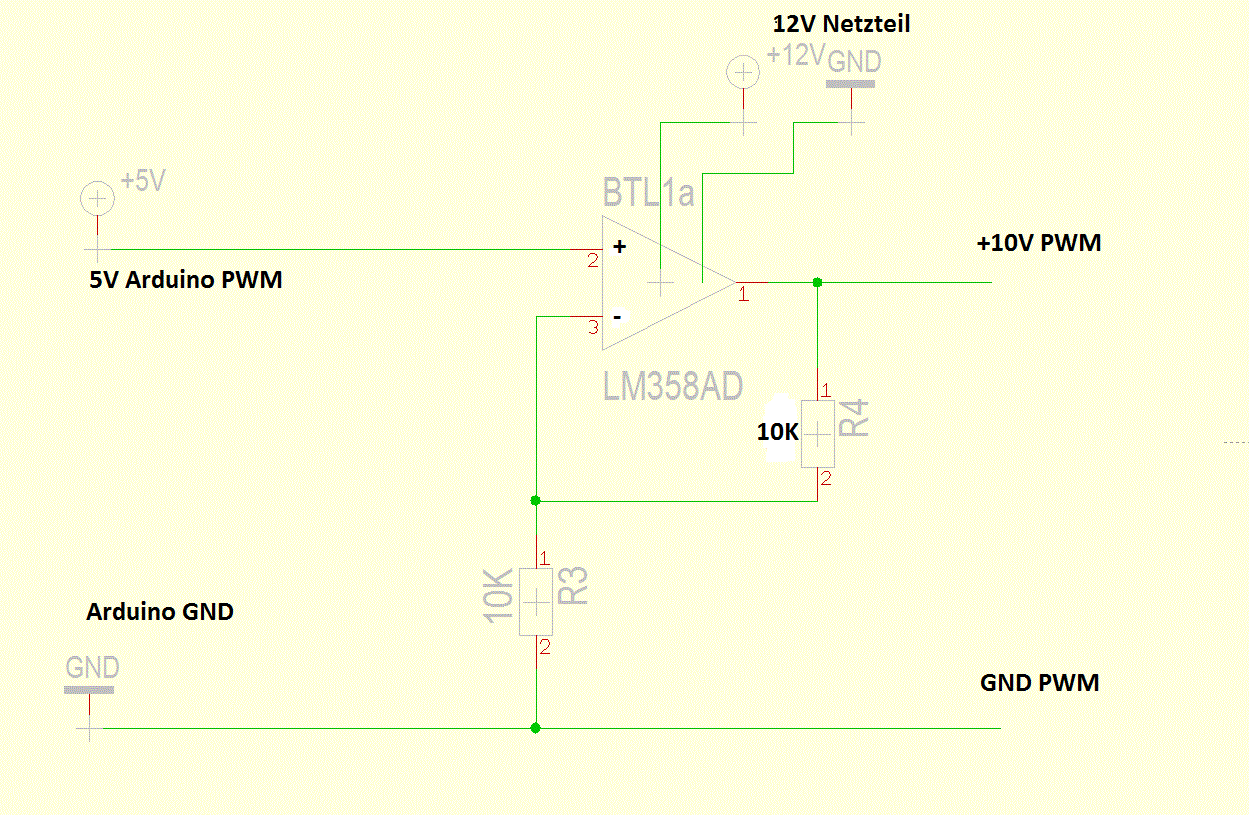

> So besser? Nö, du hast nicht nur die 100k weggelassen (in Ordnung) sondern auch die 10k (nicht in Ordnung). > Nein leider nicht Du musst es schon so aufbauen wie gezeichnet, mit heilen Bauteilen. > Die Schaltung ist für symmetrische Versorgungsspannung. > Da muss noch ein Spannungsteiler rein. Wer keine Ahnung hat sollte einfach mal die Klappe halten. > probier' es doch ganz einfach gemäß Anhang Er wollte OpAmps verstehen lernen. Zum reinen Schaltbetrieb ist deine (korrigierte) natürlich besser.
Dann mach ich wohl doch besser eine Transistorsteuerung. Muss ich am Montag los und Bauteile besorgen. Ottmar K. Was ist der Unterschied zwischen den beiden Versionen? Welche ist besser? Wolfgang Das soll später ein LED treiber Dimmen. Und zwar diesen. http://www.voltus.de/beleuchtung/led-system/netzteile/meanwell/fuer-innenanwendungen/lpf-series-16-90w/meanwell-lpf-40d-48-led-schaltnetzteile-ip67-40w-48v-0-84a-dimmbar.html
@ MaWin Hab sie vorhin so wie im Bild ist aufgebaut. Hatte wieder nur 5V ausgang :( Kannst du mir mal aufzeichnen wie du das meinst?
Johannes schrieb: > Was ist der Unterschied zwischen den beiden Versionen? Welche ist > besser? Hallo Johannes, ...das kommt darauf an. Schaltung 1 mit Last zwischen #Ub und Kollektor von Q1: Beurteile ich als etwas ungünstiger, dam es doch geschickter ist eine Last zwischen Ausgang und GND zu schalten. Schaltung 2 (Q2, Q3, R_Last zwischen Emitter und GND) Liegt der PWM-Pin auf Low, so sperrt Q2 und der Ausgang 10V_PWM_2out wird durch R_Last auf GND gezogen. Allgemein ist es günstiger wenn die Last nach Masse (GND) geschaltet ist. Ich kenne Deinen Einsatzzweck nicht, aber die Version 2 würde ich bevorzugen. Auch kommt bei der Wahl des Schalttransistors Q1 bzw. Q3 hinzu, wie groß der Laststrom sein soll. Der Laststrom wiederum bedingt einen Mindest-Basisstrom, damit die Restspannung über CE möglichst gering werden kann. In der Auslegung wie gezeigt dürfte ein Kollektrostrom bis 100mA kein Problem sein. BC 327 bzw. 337 könnten zwar einen Kollektorstrom bis 800mA verkraften. Soweit darfst Du aber keinesfall mit der gezeigten Schaltung gehen! Da müssen Widerstandswerte geändert und die Schalttransistoren gekühlt werden! Lese dazu bitte das Datenblatt der Transistoren. mfG Ottmar

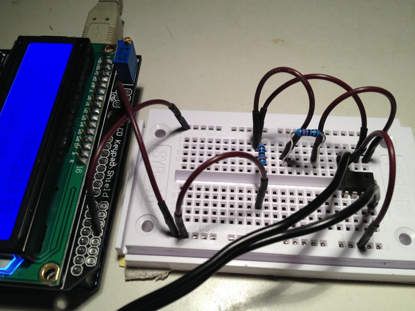

Johannes schrieb: > Hab sie vorhin so wie im Bild ist aufgebaut. Hatte wieder nur 5V ausgang > :( So ist die Schaltung aber richtig. Entweder du hast sie falsch aufgebaut oder es gibt irgendwo Kontaktprobleme oder Teile sind defekt. Miss mal die Spannungen an den Pins 1, 2, 3, 4, und 8 des LM358, jeweils gegen GND und poste die Ergebnisse hier. Dann kann man den Fehler viel- leicht eingrenzen.
ok nur mal der richtigkeitshalber. Zu welchem GND dem vom Arduino oder den zum 12V NT?
Wäre es nicht besser, R3 statt an Masse etwas höher spannungsmäßig zu legen?
Johannes schrieb: > Zu welchem GND dem vom Arduino oder den zum 12V NT? Diese beiden GNDs sind doch hoffentlich miteinander verbunden? Kontrolliere am erst einmal, ob das tatsächlich der Fall ist. Wenn nein, hast du den Fehler schon gefunden. Wenn ja, dann ist es ja Wurscht, gegen welchen der beiden GND-Anschlüsse du misst.
Johannes schrieb: > ok nur mal der richtigkeitshalber. Zu welchem GND dem vom Arduino oder > den zum 12V NT? Die beiden GNDs sollten verbunden sein...

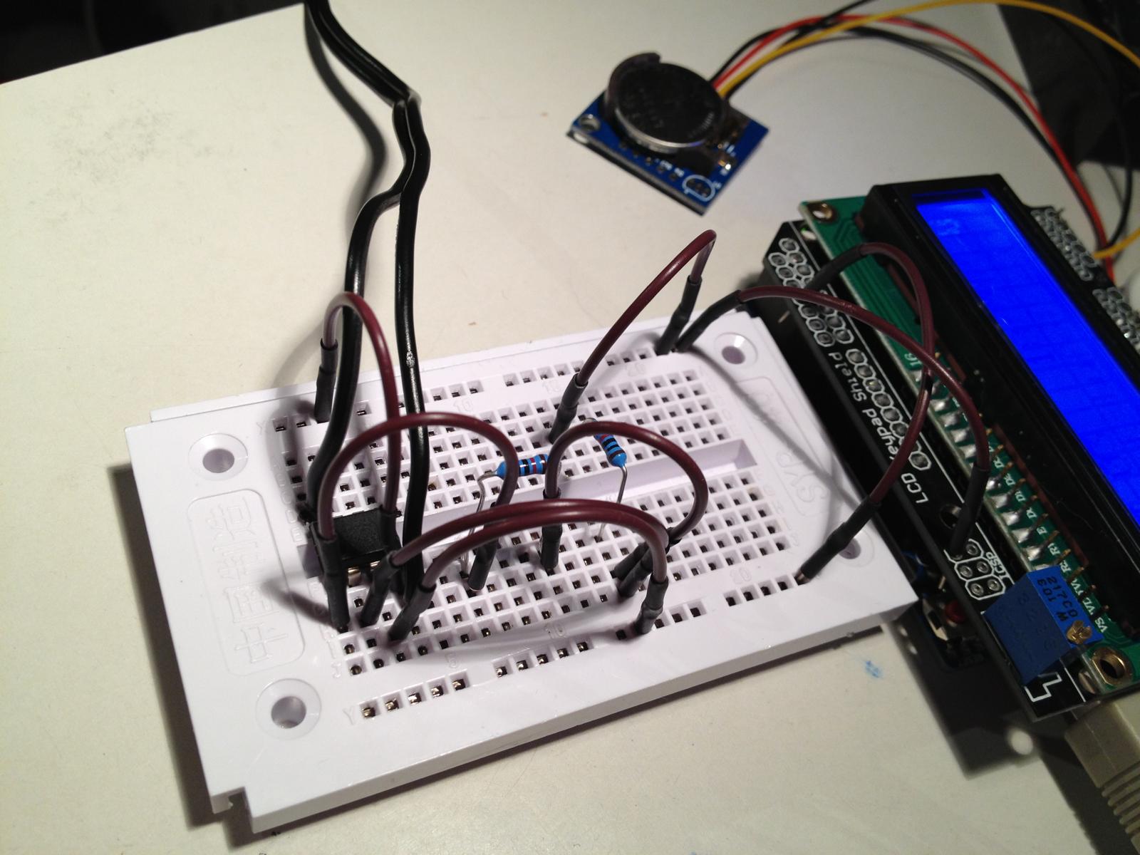

ok 1 auf GND hatt 9.74V allerdings auch bei dimmung keine veränderung ok 2 auf GND hatt 4.9V ok 3 auf GND hatt 4.9 ok 4 auf GND hatt 0
Ich glaube ich hab den Fehler. Eine Stelle im Steckbrett ist defekt und nicht einsehbar. Danke an alle für die gute Hilfe.

> Kannst du mir mal aufzeichnen wie du das meinst? Dein Schaltplan ist richtig, deine Pin-Nummern daran nicht. Wenn du es nun noch so aufbaust wie gezeichnet.. > Nimm man mal nicht den Mund so voll. Das passiert, weil man bei deinen absolut unpassenden und völlig am Thema vorbeigehenden 'Vorschlägen' das Kotzen kriegt. Der LM358 als single supply OpAmp verstärkt wunderbar Signale von 0V bis 5V in Signale von 0V bis 10V in der von Johannes gewählten Schaltung mit einer einfachen unsymmetrischen Versorgungsspannung. Johannes hat alles richtig verstanden, du hast nichts verstanden.
