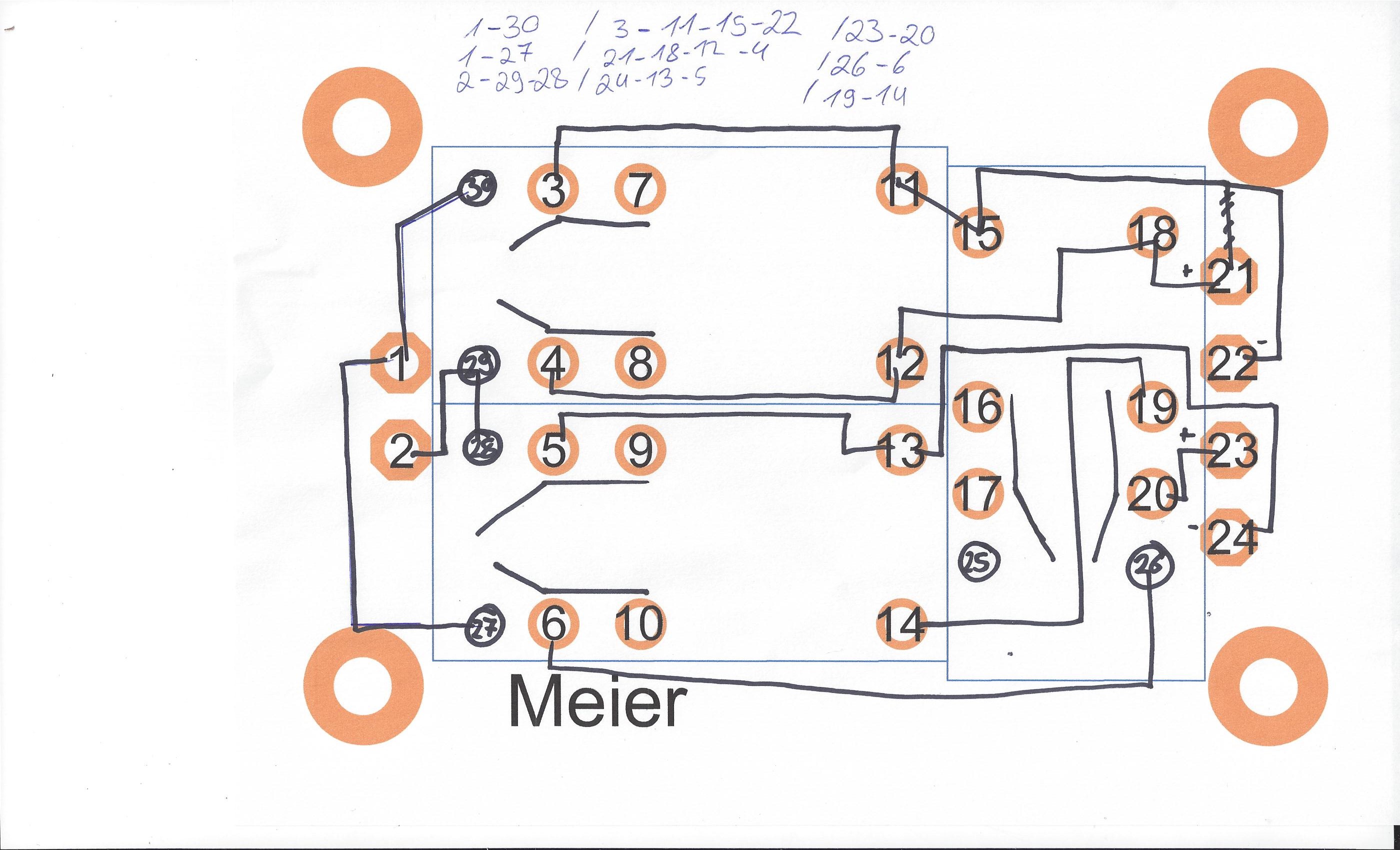

Hallo, ich habe ein problem mit meiner Schaltung. Wenn ich 2 Stromquellen anschließe und auf die eine Strom drauf gebe, gehen die Lampen an. Sobald ich die andere dazu schalte (die hat vorrang) gehen die Lampen auf eine andere Farbe, da verpolt. Soweit geht alles jetzt habe ich die Schaltung ins auto eingebaut und jedesmal,wenn die 2. Quelle dazu kommt brummt und surt das relais eine Zeitlang woran liegt das? Grüße
Mensch, David! Das ist doch ganz einfach! Aber: Wenn wir schon Deine Hausaufgaben erledigen sollen, wären etwas umfangreichere Informationen wie z.B. die Aussenbeschaltung sinnvoll! MfG Egbert
Wie Aussenbeschaltung? Ich kenne mich da zu wenig aus. Weiß nur das die Leitungen mit 5 Amper gesichert sind und diese http://de.mouser.com/ProductDetail/Panasonic-Electric-Works/TX2SA-9V/?qs=sGAEpiMZZMuh5GEe0gqtiiQnLvTGMTHW relais verbaut.

David schrieb: > ich habe ein problem mit meiner Schaltung. Was will man als Fremder mit diesem Pin-Gewurschtele an einer Platine? Schaltplan bitte!
Durch Herumbasteln kann die Zulassung erlöschen. David Meier schrieb: > mit 5 Amper gesichert sind > und diese http://de.mouser.com/ProductDetail/Panasonic-Elect... > relais verbaut. Kleinsignal-Relais - Leiterplatte 2A 9VDC DPDT NON-LATCHING SMD Pack den Kram ein, wirf ihn komplett weg bevor noch Dein Auto abbrennt.
Das ist Unfug. Du hast 4 Klemmen, 21 bis 24 Auf welchen beiden liegt immer Spannung an oder wird umgeschaltet. Dann kann es aber nicht 22 und 23 sein, sind einmal mit + und einmal mit - beschriftet.

Dann stimmt die Schaltung wie aufgezeichnet nicht. Wenn auf 23/24 Spannung liegt, ist auf 1/2 nichts.
David Meier schrieb: > Also es ist so wenn ich den Innenlichtschalter betätige wird auf 23 und > 24 strom gegeben. Sobald ich die tür aufmache wird auf 21 und 22 strom > gegeben und wo hängt da die Lampe oder Lampen dran?
Manfred G. schrieb: > David Meier schrieb: >> Also es ist so wenn ich den Innenlichtschalter betätige wird auf 23 und >> 24 strom gegeben. Sobald ich die tür aufmache wird auf 21 und 22 strom >> gegeben > > und wo hängt da die Lampe oder Lampen dran? an 1 und 2
wenn auf 21 und 22 Spannung anliegt ist das obere Relais immer angezogen. Sollte das untere Relais auch anziehen und die Spannung verpolt auf 1 u. 2 schalten, wirst do wohl eine Kurzschluss fabrizieren. manni

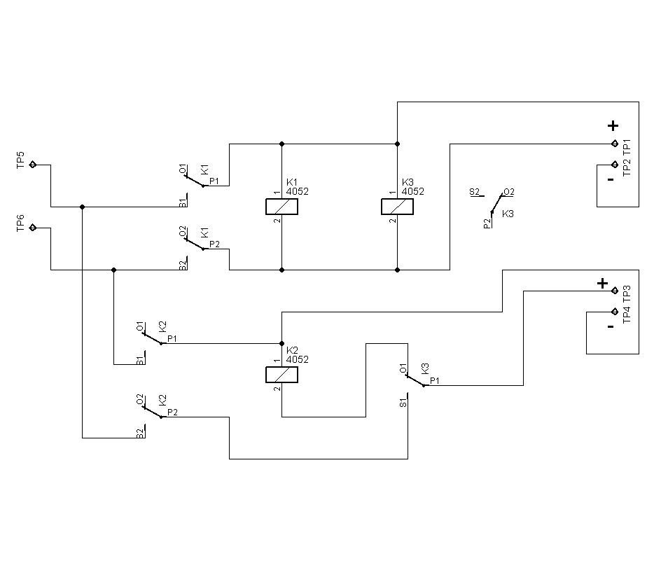

Jetzt kann mal nachdenken, was da schief läuft. ( Wenn ich alles richtig gemalt habe ;)) Wafür aber nun das ganze? Welche Lampe kommt wo drann? Links? Wird ein Masseproblem sein, weil er eben nur 1x12V hat, macht das Teil dann 'nen kurzen. AR.
ar. schrieb: > Jetzt kann mal nachdenken, was da schief läuft. ( Wenn ich alles > richtig gemalt habe ;)) > Wafür aber nun das ganze? Welche Lampe kommt wo drann? Links? Wird ein > Masseproblem sein, weil er eben nur 1x12V hat, macht das Teil dann 'nen > kurzen. > > AR. Die Lampe kommt auf TP5 und 6. Bei Verpolung von + und - wechselt die die Farbe, Wenn ich des net falsch sehe, hast du vergessen, das 1. relais richtig zu machen, weil das öffnet den Kontak wenn die andere Stromquelle dazu kommt.

Deine Schaltung von ganz oben funktioniert, von dem einen Fehler abgesehen (6 auf 20). Ich kann auch keinen Kurzschluss erkennen. Auf den Steckbrett nachgebaut funktioniert es auch einwandfrei. Daher bin ich der Meinung daß das Problem bei den Kontakten des Auto liegt oder auch PWM der Innenbeleuchtung, wie schon erwähnt wurde. Die Elektrik der Autos funktioniert heute nicht mehr mit nur ein und aus.

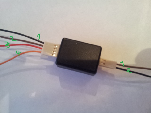

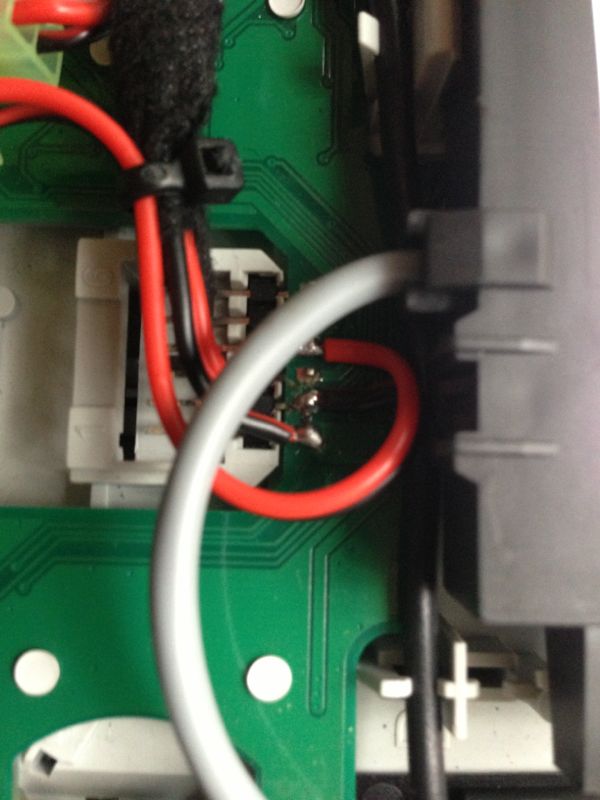

Also es ist so: Vom Steuergerät aus wird die innenbeleuchtung angesteuert. Direkt daran habe ich das Modul mit den Relais dran gemacht. Und dann geht es weiter zu den Lampen, mit + und -. Hier mal die Lampen: http://www.passatplus.de/umbauteile/leuchten/leuchten.htm Sind die 2ten mit A am Ende.
Es wäre nur denkbar das der Strom der Innenbeleuchtung überwacht wird. Klemm die Lampe mal parallel zur Innenbeleuchtung.
Die Innenbeleuchtung wird ja über ein Steuergerät angesteuert, da wäre eine Stromüberwachung schon möglich. Ja, direkt zu der Lampe der Innenbeleuchtung dazu schalten, sodass beide Lampen gemeinsam leuchten.
Das geht ohne Probleme.Also die Lampen leuchten, aber es ist kein Modul dazwischen. Beim Modul leuchten die auch aber klappern eben. Denkst du wenn ich die deaktiviere, könnte es ohne brummen gehen?
Nein, wenn die Lampe problemlos mit leuchtet, sollte es kein Problem geben. Schalte das Modul und Lampe mal an die Innenbeleuchtung, aber lass die beiden Drähte vom Türkontakt vorerst mal weg.
Habe ja keine extra Dräthe zum Türkontakt. Habe die die kabel vom Modul hier mit dran gelötet. Also habe die kabel dran gemacht, zum Modul und vom modul zu den Lampen. Allerdings habe ich sonst nichts angeschlossen. Also Türkontakt ist original. Laut Messung bringt das Teuergerät 5A und die Module vertragen nur 2A liegt es daran?
