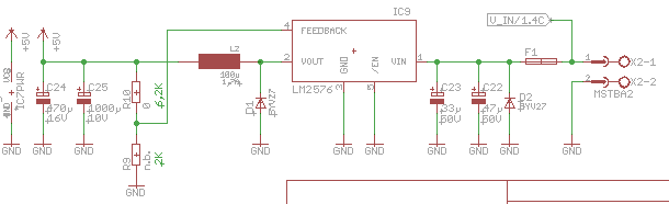

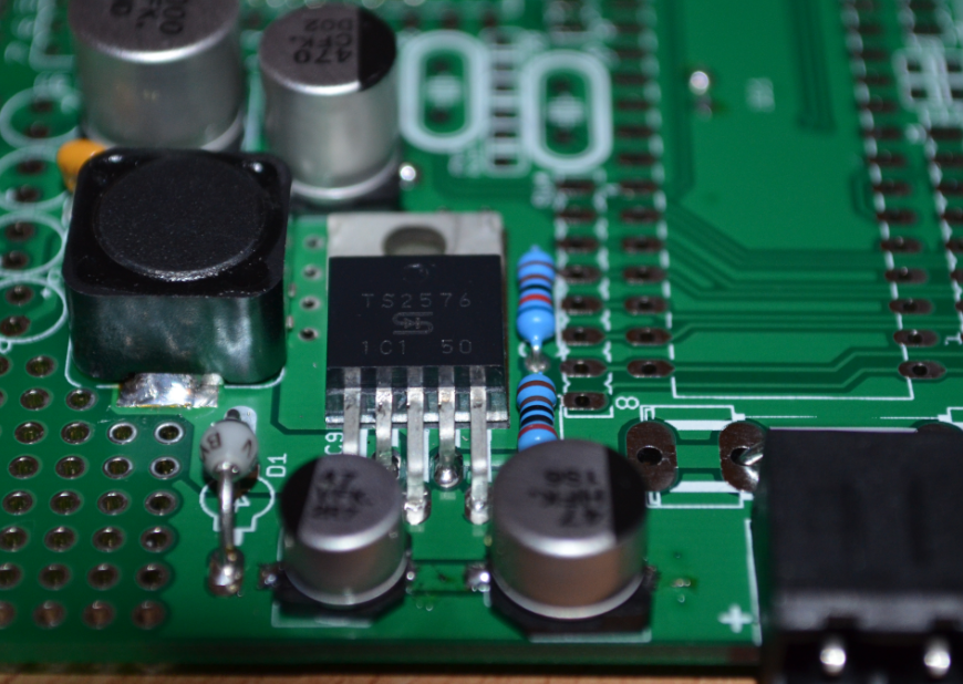

Hallo, bin dabei ein Testboard mit einem TS2576 - 5V in Betrieb zu nehmen aber ich bin nicht sicher ob der Schaltregler kaputt ist. Auf dem Chip steht TS2576 (obere Reihe) unten steht 1C1 und weiter Rechts 50 also ist ein 2575 für 5 V. Laut Datenblatt: 1.Input 2.SWOutput 3.Ground 4.Feedback 5.Enable Ich messe am Pin 1 9V aber am 2 statt 5V kommen nur 2.3V ist der Schaltregler kaputt? MFG
Joachim schrieb: > Auf dem Chip steht TS2576 (obere Reihe) unten steht 1C1 und weiter > Rechts 50 also ist ein 2575 für 5 V. Wieso ein IC mit Aufdruck TS2576 ein 2575 sein soll, das erschliesst sich mir nicht. Einen TS2576 vgl. LM2576 gibts nämlich auch. Schaltplan und Bild könnten helfen. Typ der Spule wär nützlich.
Joachim schrieb: > Ich messe am Pin 1 9V aber am 2 statt 5V kommen nur 2.3V Es hat keinen Sinn, am Ausgangspin des Schaltreglers zu messen. Interessant ist die Spannung am Ausgangskondensator. > ist der Schaltregler kaputt? Warum sollte der kaputt sein? WAS ist dein EIGENTLICHES Problem? A. K. schrieb: > Schaltplan und Bild könnten helfen. Allerdings. Leserlich, bitte. Und Bildformate beachten...
Ja Sicher, in Schaltplan ist ein LM2576 drin (siehe Bild) aber geliefert würde mir ein TS2576 sollte identisch sein. R10 ist Überbrück. Lothar Miller schrieb: > Es hat keinen Sinn, am Ausgangspin des Schaltreglers zu messen. > Interessant ist die Spannung am Ausgangskondensator. Sind auch 2.3V Lothar Miller schrieb: > Warum sollte der kaputt sein? > WAS ist dein EIGENTLICHES Problem? Am Ausgang sollten 5 V sein.
Wer auf guten Wirkungsgrad bei einem 5V-Switcher Wert legt, der nimmt keine Bipolar- sondern eine Schottky-Diode. Aber das ist erst einmal egal. Es fehlt noch das Foto vom Aufbau, oder Layout.
A. K. schrieb: > Es fehlt noch das Foto vom Aufbau, oder Layout. Hab leider nur mein Handy zu Hand und da wird bestimmt nur geschimpft.
Tja, einen Tod musst du sterben. Ist nämlich bei Switchern nicht unwichtig. Sogar bei diesem. Am Ende ist es noch ein Steckbrett...

Joachim schrieb: > LM7526.png > 3,3 KB, 0 Downloads Da scheint Links und Rechts vertauscht zu sein oder kommst du aus dem arabischen Sprachraum?

Troll schrieb: > Da scheint Links und Rechts vertauscht zu sein oder kommst du aus dem > arabischen Sprachraum? Ups zu schnell getippt. Ach so deswegen sind nur 2.3 V am Ausgang wegen den Tipp Fehler oder? Trotzdem vielen Dank an alle für die nette Hilfe und noch ein schönen Sonntag.
Joachim schrieb: > Ups zu schnell getippt. > Ach so deswegen sind nur 2.3 V am Ausgang wegen den Tipp Fehler oder? Er meinte damit, dass man hierzulande üblicherweise von links nach rechts denkt, also links Strom rein und rechts Strom raus zeichnet, wenn man kann. Mit der Schaltung an sich hat das nichts zu tun, inhaltlich gesehen. Die ist ok. Nur eben ungewohnt gezeichnet.
Tag, Du schreibst oben, dass es ein 5V-Typ ist. Wenn dem so ist, benötigt dein Regler keinen Feedbackspannungsteiler... Gruß Poeler
Poeler schrieb: > Wenn dem so ist, benötigt dein Regler keinen Feedbackspannungsteiler... Er hat ja auch keinen drin. Oder was ist für dich ein Spannungsteiler mit 0 Ohm im oberen Zweig und "n.b." im unteren?
Nun da steht 6,2k 2K oder 0R n.B. woher soll man jetzt wissen was er gemacht hat, dachte ich erwähne es mal. Gruß
Poeler schrieb: > Du schreibst oben, dass es ein 5V-Typ ist. > Wenn dem so ist, benötigt dein Regler keinen Feedbackspannungsteiler... > > Gruß Poeler Hallo Poeler, Danke für den Tipp, ich hatte eigentlich meine Vermutung dass es eigentlich kein 5V-Typ ist sondern ein ADJ, hab gerade die R10 wieder entfern und die 2 Widerstände gelötet und siehe da 5V am Ausgang. Gruß
Da ist ein Bild von Schaltregler, steht nirgend ein ADJ deswegen habe ich gedacht ist ein von Typ 5V.
