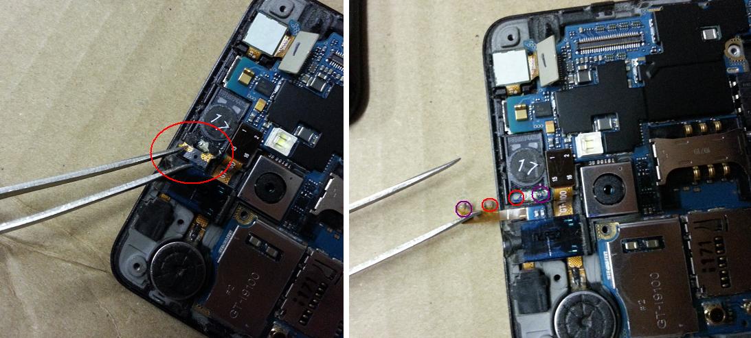

Hallo zusammen, bei meinem Galaxy hat sich beim Displayreparatur ein Flexkabel (siehe Foto) abgelöst. Wie bekomme ich das wieder "verheiratet", hat einer eine Idee oder Erfahrung? LG Q
Sind 2 Kontakte oder? auf der oberseite sind diese doch auch zu sehen oder? Ich würde die 2 Kontakte einfach ein wenig die beschichtung abkratzen und dann einfach anlöten. Edit: Oder für 5,95 bei ebay einfach ein neues kaufen. http://www.ebay.de/itm/Hormuschel-Vibration-Kopfhorer-Audio-Jack-fur-Samsung-Galaxy-S2-SII-i9100-/190805045944?pt=DE_Handy_Organizer_Ersatzteile_Werkzeuge&hash=item2c6cddf2b8

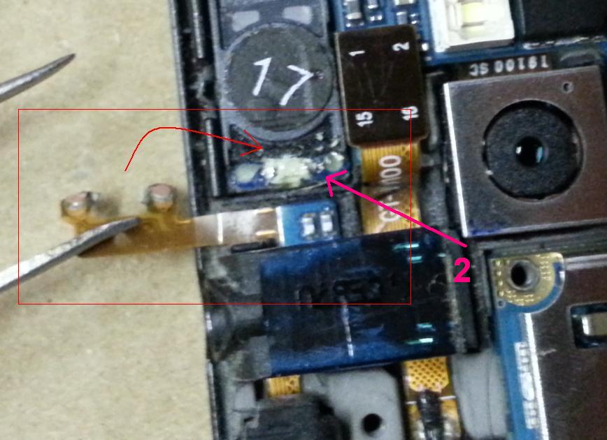

Hallo Daniel, das sind zwei Kontakte. Nummer 2 zeigt an, wo das Kontakt rauskommt. An den Kontakten am Kabel ist was braunes drauf. Sollte ich es abkratzen? LG

Muk Ki schrieb: > Hallo Daniel, > > das sind zwei Kontakte. > Nummer 2 zeigt an, wo das Kontakt rauskommt. > An den Kontakten am Kabel ist was braunes drauf. Sollte ich es > abkratzen? > LG Das braune wird die Rückseite der Lötaugen sein, die du abgerissen hast von der Platine.

Auf http://www.mikrocontroller.net/attachment/174026/20130324_201851.jpg ist deutlich zu sehen, daß du das Lötauge samt Leiterbahn abgerissen hast. Das geht nur mit ordentlich Gewalt. Für sowas reicht z.B. das Eigengewicht eines Displays oder von einem losen Akku locker aus. Und da die Leiterbahnen unter dem Bauelement verschwinden, ist ziemlich Essig. Außer sie kommen irgendwo anders wieder zum Vorschein. Und wenn unter den abgerissenen Lötaugen Durchkontaktierungen waren, ist sowieso meist ganz Schluß. Außer du hast Mikroskop und Schaltplan. So, jetzt weißt du was Sache ist.
Sieht aus als wäre es das Kabel vom Ohrhörer gewesen. Das kriegt man nicht repariert wenn die Kontakte von der Platine gefetzt sind, das Ding brauchst Du neu. Aber was mich interessieren würde - das ist die Rückseite des S2. Wie hast Du es geschafft, das Kabel abzureißen?
