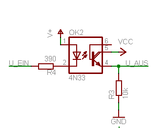

Hallo, ein kleines Problem: Ich benutze einen PC815 Optokoppler in der Konfiguration wie auf dem Foto. Beim Anlegen eines Rechtecksignal ist die steigende Flanke wunderschöne, aber die fallende sieht aus, als würde man einen Kondensator über einen Widerstand entladen. Ab ca. 50Hz geht die fallende Flanke nicht mal mehr auf 0V. Ab 100Hz sieht das ganze aus wie eine Sägezahnspannung mit einem hohen Offset aus. Setzt man den 10K Pulldown Widerstand auf 100 Ohm, dann sieht es wieder besser aus (aber nicht optimal). Aber: Er wird gut warm und verbrät auch einiges an Strom. Gibts da eine bessere Möglichkeit? Danke!
@ Michael Spengler (mspeng) >aber die fallende sieht aus, als würde man einen Kondensator über einen >Widerstand entladen. Screeshot? ungefähre Zeitkonstante? >Ab ca. 50Hz geht die fallende Flanke nicht mal mehr auf 0V. >Ab 100Hz sieht das ganze aus wie eine Sägezahnspannung mit einem hohen >Offset aus. Das ist normal. >Setzt man den 10K Pulldown Widerstand auf 100 Ohm, dann sieht es wieder >besser aus (aber nicht optimal). Aber: Er wird gut warm und verbrät auch >einiges an Strom. Gibts da eine bessere Möglichkeit? Was du da siehst, ist das normale Verhalten eines 0815 Optokopplers mit Transistorausgang. Das sind keine Geschwindigkeitswunder. Halbwegs schnell werden sie nur mit niedrigen Arbeitswiderständen. Allerding kann man noch etwas tricksen. Schalte 100k-1M zwischen Basis und Emitter. Damit sinkt die Empfindlichkeit und du musst mehr Strom durch die LED schicken, dafür steigt die Geschwindigkeit.

Danke. Den Artikel habe ich mir durchgelesen - da steht recht wenig zu dem Thema drin. Der Tip mit dem 100k-1M ist gut. Aber beim PC817 wie auch beim PC815 fehlt mir der Pin mit dem Basisanschluss.

@ Michael Spengler (mspeng) >Den Artikel habe ich mir durchgelesen - da steht recht wenig zu dem >Thema drin. Blind? Oder Lüge? "Denn um die maximale Geschwindigkeit eines Optokopplers zu erreichen, muss man meist mit Nennstrom und minimalem Arbeitswiderstand arbeiten. Hier sind dann die High Speed Optokoppler mit aktivem Empfänger und Verstärker deutlich im Vorteil (z.B. 6N137). Bei Optokopplern mit Transistorausgang und herausgeführtem Basisanschluß kann man durch einen passenden Widerstand zwischen Basis und Emitter vor allem die Abschaltgeschwindigkeit deutlich steigen, allerdings auf Kosten der Empfindlichkeit." >Der Tip mit dem 100k-1M ist gut. Aber beim PC817 wie auch beim PC815 >fehlt mir der Pin mit dem Basisanschluss. Dann geht es nicht. Muss man einen anderen Optokoppler wählen. Am besten gleich was passendes ala 6N136/137.
@ amateur (Gast) >Nach dem Abschalten (0,0s) wird deine Leitungskapazität, oder was sonst >noch alles kommt, über 10K entladen. Nein. Der Phototransistor schaltet so langsam ab. Stichwort Ladungsträger in der Basiszone.

Das liegt an der Millerkapazität und Basisladung des Fototransistors. Lösung 100 k zwischen B und E oder: Der Fototransistor steuert einen Stromspiegel mit 2 Transistoren.
