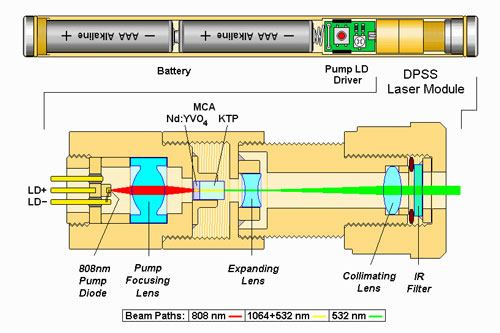

Wenn du einen billigen grünen Laserpointer (Achte auf die Leistung, die Dinger sind in falschen Händen unberechenbar!) die vordere Linsenhalterung, meist aus Metall, samt Lonse abschraubst, bleibt nur der NdYAG+KTP Kristall mit einer kleinen Kollimator(?) Linse vorne dran geklebt(bei den billigen) übrig. Eingeschaltet strahlt das Konstrukt in einem schön großen Winkel kohärentes Licht ab, ähnlich wie eine LED, ich hab das hier mal ausprobiert, ungefähr aus 15 cm Entfernung einen Leuchtfleck von ~10cm.
Wie schon gesagt wurde, einen guten Laser mit einer großen Kohärenzlänge mit einer Linse aufweiten. Was soll's mal werden wenn ich fragen darf? /\nalog schrieb: > Wenn du einen billigen grünen Laserpointer (Achte auf die Leistung, die > Dinger sind in falschen Händen unberechenbar!) die vordere > Linsenhalterung, meist aus Metall, samt Lonse abschraubst, bleibt nur > der NdYAG+KTP Kristall mit einer kleinen Kollimator(?) Linse vorne dran > geklebt(bei den billigen) übrig. Eingeschaltet strahlt das Konstrukt in > einem schön großen Winkel kohärentes Licht ab, ähnlich wie eine LED, ich > hab das hier mal ausprobiert, ungefähr aus 15 cm Entfernung einen > Leuchtfleck von ~10cm. Ich bezweifle mal, dass das noch kohärentes Licht war, sondern einfach das Licht das durch die spontane Emission entsteht, nichts mehr mit einer gescheiten induzierten Emission, somit kein Laser mehr. Da die induzierte Emission, (unterstützt durch den Resonator), einen Laserstrahl in nur einer einzigen ausgeprägten Richtung erzeugt.

@Frank Schade :( Aber ich dachte, der Resonator wird dadurch nicht angetastet, den Resonator bilden doch die verspiegelten Seiten des NdYAG Kristalls? Es wird doch nur die letzte Lonse entfernt

/\nalog schrieb: > @Frank > Schade :( Aber ich dachte, der Resonator wird dadurch nicht angetastet, > den Resonator bilden doch die verspiegelten Seiten des NdYAG Kristalls? > Es wird doch nur die letzte Lonse entfernt Wenn die Seiten verspiegelt sind, dann ist der Resonator noch drin, da hast du recht. Habe deinen Post falsch verstanden gehabt. Bei dem grünen Laserpointer wird ein IR-Laser im NdYAG-Kristall erzeugt, der durch Frequenzverdopplung im KTP Kristall in grünes sichtbares Licht umgewandelt wird. Was das dadurch seitlich abgestrahlte Licht nun für Eigenschaften aufweist, da muss ich passen, dass weiß ich nicht. Kann sein, dass du recht hast und es Kohärent ist, kann aber auch nicht sein, keine Ahnung ^^ Vielleicht weiß ein anderer hier besser bescheid.
@/\Analog: Ok, du hattest Recht und dein Tip ist eine Möglichkeit, wenn er grünes Licht braucht, siehe Anhang (von Wikipedia) Du hast den, wie du schon sagtest, Kollimator entfernt. Da davor eine aufweitende Linse sitzt kommt der Effekt zustande wie du beschrieben hast. Nur was nun einfacher ist, ist die andere Frage, Laserpointer zerlegen um Kollimator zu entfernen oder einfach eine weitere Linse davorsetzen. (nur sollte der IR Filter weiter verwendet werden, sonst wird's gefährlich)
