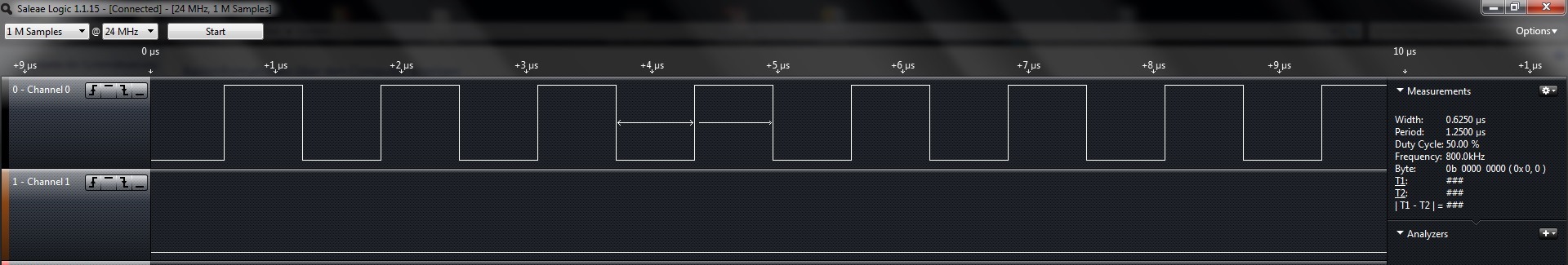

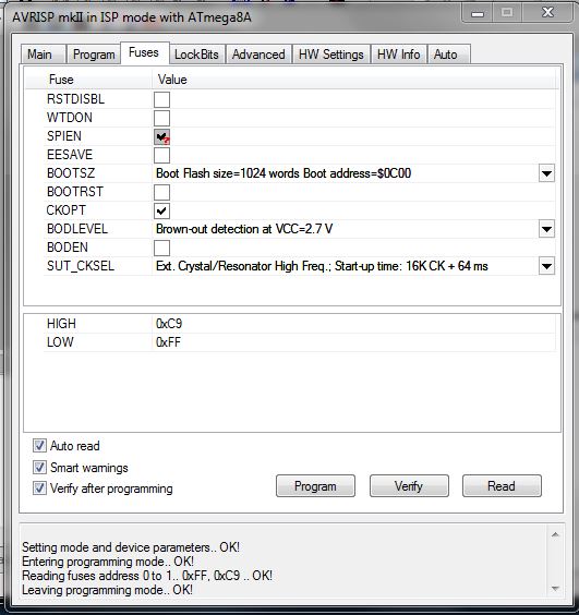

Hallo, ich habe ein Problem mit meinem ATmega8. Dieser sollte eigentlich mit einem externen Quarz auf 8Mhz laufen (die Fuses sind auf Bild2 zu sehen). Wenn ich allerdings die Frequenz messe ist dieser um den Faktor 10 zu langsam d.h. er läuft nur mit 800 khz (siehe Bild 1). Dieses Ergebnis habe ich bekommen indem ich einfach einen IO Pin toggeln lasse: while(1) { PORTC ^= (1<<0); } Hat da jemand eine Idee an was das liegen könnte ? MfG.

>doch macht es. >PORTC ^= (1<<0); Nein. XOR ist immer: IN Rxx, PORTC EOR Rxx, 0x01 OUT PORTC, Rxx JMP zurück Aber das sollte man im ASM-Listing erkennen. Da kann man zählen. Diese vier Befehle sollten acht Takte brauchen..
Okey das habe ich mir fast gedacht. Allerdings war mir nicht klar das das so gravierend ist da ja immerhin nur 1/10 der original Taktfrequenz übrig bleiben.
µC Neuling schrieb: > Okey das habe ich mir fast gedacht. > Allerdings war mir nicht klar das das so gravierend ist da ja immerhin > nur 1/10 der original Taktfrequenz übrig bleiben. So

µC Neuling schrieb: > ich habe ein Problem mit meinem ATmega8. Nein, hast du nicht. Du hast vielmehr ein Problem mit dem Verständnis deiner Programmiersprache. Was allerdings insofern entschuldbar ist, als daß es sich um eine Scheißsprache handelt. Allerdings hast du sie selber ausgewählt und zwar ganz offensichtlich falsch für den beabsichtigten Zweck, der ja wohl die Messung einer Taktfrequenz ist. Dafür sind Hochsprachen grundsätzlich ungeeignet, auch Pseudohochsprachen bzw. aufgedonnerte Makroassembler wie C. Weil man einfach nicht vorhersagen kann, was der gewählte Compiler in der gewählten Version mit den gewählten Optimierungsoptionen letztlich für einen Code produziert. In einer richtigen Sprache (natürlich Assembler) siehst du hingegen jederzeit, was genau du tust. Dieser syntaktisch wunderschön aufgedonnerte Bullshit: > while(1) > { > PORTC ^= (1<<0); > } wird vom Compiler (ohne Optimierung) nämlich (bestenfalls) etwa so ausgedrückt: loop: in reg1,PORTC ;1 ldi reg2,1<<0 ;1 eor reg1,reg2 ;1 out PORTC,reg1 ;1 rjmp loop ;2 d.h.: Du müßtest also zwar keine 8 MHz messen, aber immerhin 8/6, also ca. 1,33 Mhz. Keine Ahnung, wie es dein C-Compiler schafft, die Sache noch suboptimaler umzusetzen, aber von 1,33MHz bis 800kHz ist es nicht mehr allzu weit, ich würde es also auf jeden Fall erstmal dem Compiler anlasten. Übrigens: In Assembler schafft man ohne Änderung des Grundkonzeptes wenigstens 8/5=1,6MHz, einfach indem man die Initialisierung von reg2 aus der Schleife holt. Die meisten Compiler schaffen das inzwischen allerdings auch in irgendeiner Optimierung. Mit einem etwas besseren Ansatz, den einem weder Assembler noch Compiler abnehmen können, (zwei Hilfregister, beide vor dem Eintritt in die Schleife initialisiert) schon 8/4=2MHz und bei Ausnutzung eines Features der neueren AVRs (Hardwaretogglen) 8/3=2,67MHz. Und natürlich: Wenn man einen Timer zu Hilfe nimmt, kommt man auf 8/2=4MHz. Und das Ende der Geschichte ist die Benutzung von CLKO, was die Sache dann endgültig auf 8/1=8MHz bringt. Mehr geht absolut nicht. ;o) > Dieser sollte eigentlich mit > einem externen Quarz auf 8Mhz laufen Das tut er aller Wahrscheinlichkeit nach auch.
@kbuchegg: Wie kommst Du denn auf die 2,6MHz? Deine Schleife compiliert hier zu SBI, CBI, RJMP, mit 1, 1 und 2 Takten, es müßten also 2MHz mit einem Puls-Pausen-Verhältnis von 1:3 herauskommen. @c-hater: Du übersiehst, daß bei der XOR-Variante eine Periode des Ausgangssignals zwei Schleifendurchläufe braucht.
c-hater schrieb: > Du müßtest also zwar keine 8 MHz messen, aber immerhin 8/6, also > ca. 1,33 Mhz Das ist nicht die Frequenz, sondern die halbe Periode. Für eine ganze Periode muss die Schleife 2x durchlaufen werden, das wäre dann 665kHz. Bei 800kHz wurde also noch etwas optimiert. Gruß Dietrich
