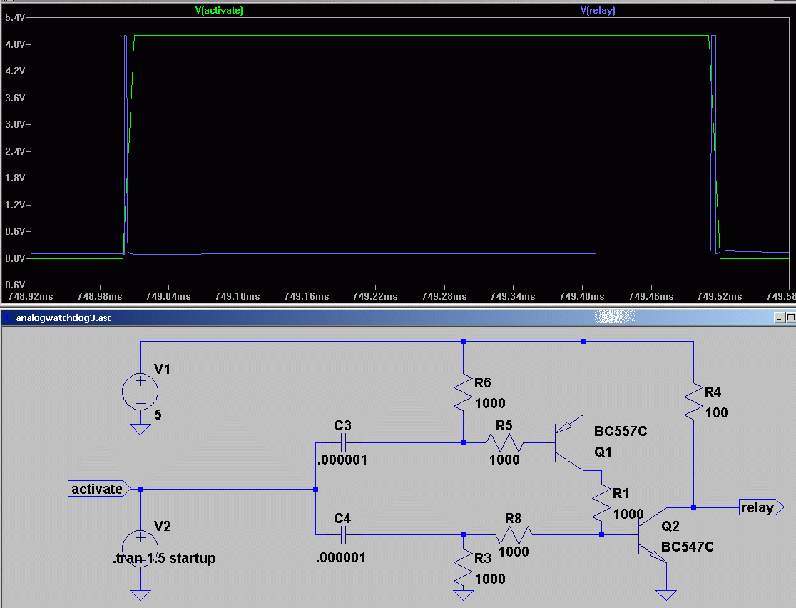

ich tüftele gerade - leider etwas unbeholfen durch mangelnde Kenntnisse
in Schaltungsdesign - an einer möglichst simplen Schaltung, die ein
Relais halten soll, solange sie ein toggelndes Eingangssignal bekommt.
Das könnte also z.B. aus der Hauptschleife eines Controllerprogramms
kommen, das bei jedem Durchlauf einen Portpin toggelt. Bleibt das
Programm irgendwo hängen, soll das Relais abfallen.
Erste Idee war, wie im Bilde unten, mit jeder Flanke einen Kondensator
umzuladen und mit der induzierten Spannung einen Transistor
durchzuschalten - je einer pro Stromrichtung.
Leider klappts nicht so dolle, z.B. entsteht zwischen Ausschalten des
einen und Einschalten des anderen Transistors ein Totpunkt mit
entsprechendem Nadelpuls im Ausgang V(relay).
Wie macht man sowas - wie gesagt möglichst platz- und stromsparend?

Ja, nur ging es eben um eine analoge Lösung - und die auch mit
möglichst nicht viel mehr als 2 Transistoren.

von batman (Gast)
Schon weil ich es lernen will z.B. Digital kann ja jeder - da würde man
einfach noch einen 8-Beiner TINY nehmen, das wäre wohl die minimale
IC-Lösung.
Zum Zweiten sollte eine Überwachungsschaltung natürlich möglichst robust
sein. Die diskrete T/R/C-Schaltung hält da wesentlich mehr aus und kann
auch gleich die Last (Relais) treiben.
Das mit der Ladungspumpe (Link v. Alexander) ist ja schon ganz pfiffig,
funktioniert auch einigermaßen mit Relais.

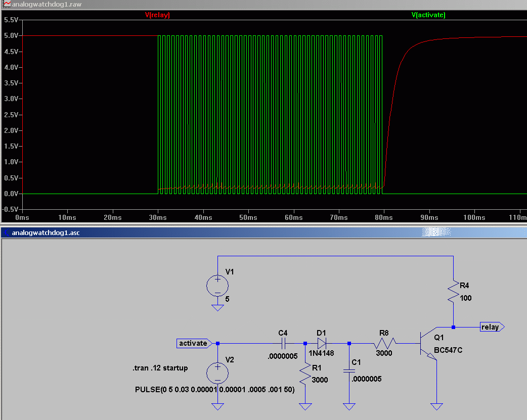

von siggi (Gast)
                  Rel
o--||-->|--o--R--|
          GND    GND
von Alexander S. (esko) Benutzerseite
Man braucht noch eine zweite Diode:
                   Relais
o--||---o-->|--o--R--|   NPN
  GND         GND    GND
 ->|-   Diode  1N4148
von batman (Gast)
Hihi, gar nicht mal so einfach diese Analogtechnik. :)
Ihr meint wohl sowas. Funktioniert mit den Werten bis 1ms Toggleperiode.

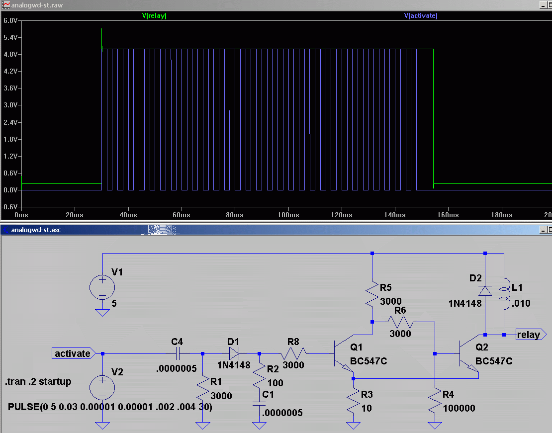

von siggi (Gast)
von batman (Gast)
Ja aber das kostet ja noch 5 Bauteile mehr. Das ist ja schon ein halbes
Radio. :)
