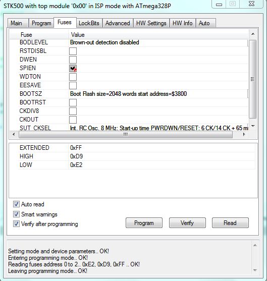

> Beim Mega328 gibt es keine Fuse um JTAG zu deaktivieren/aktivieren
Wie sehen die übrigen Fuses aus? (bitte auslesen, nicht schätzen)
