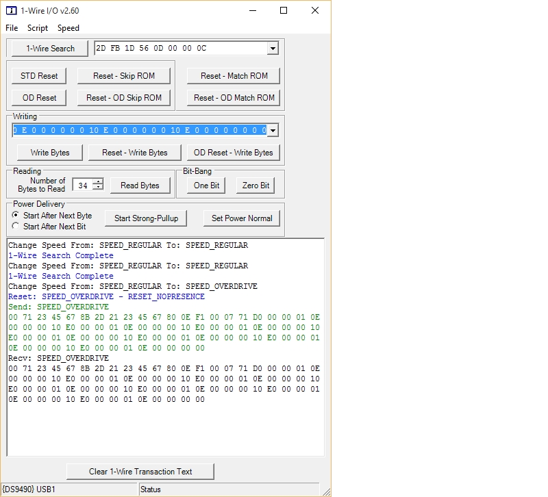

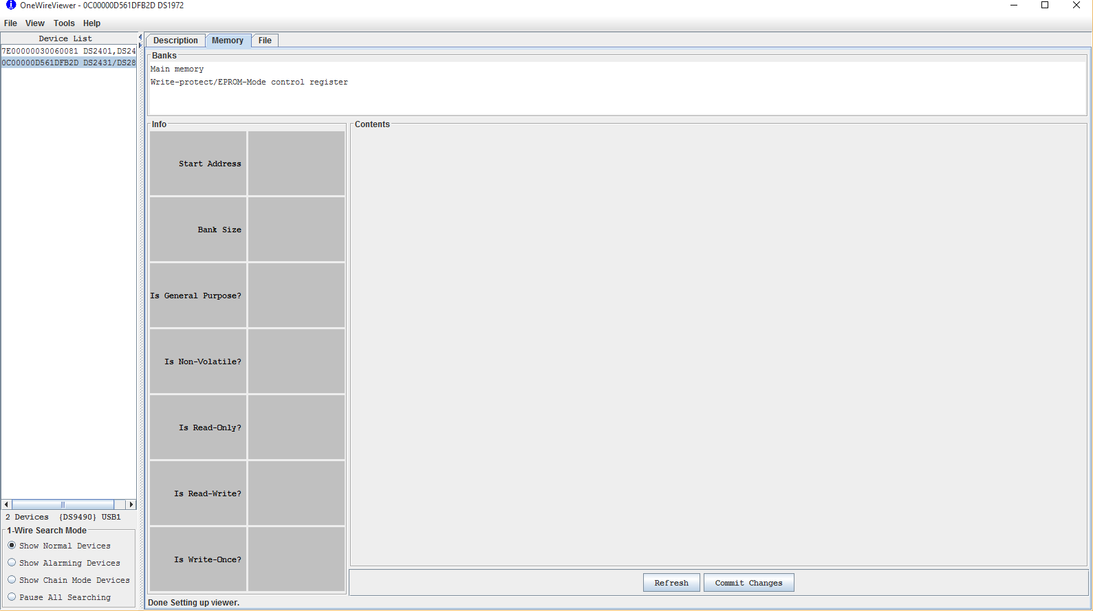

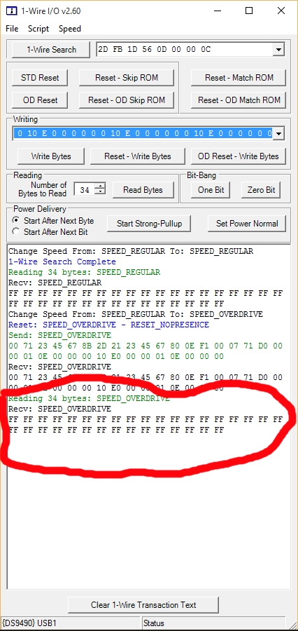

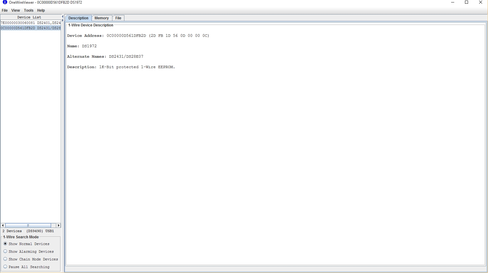

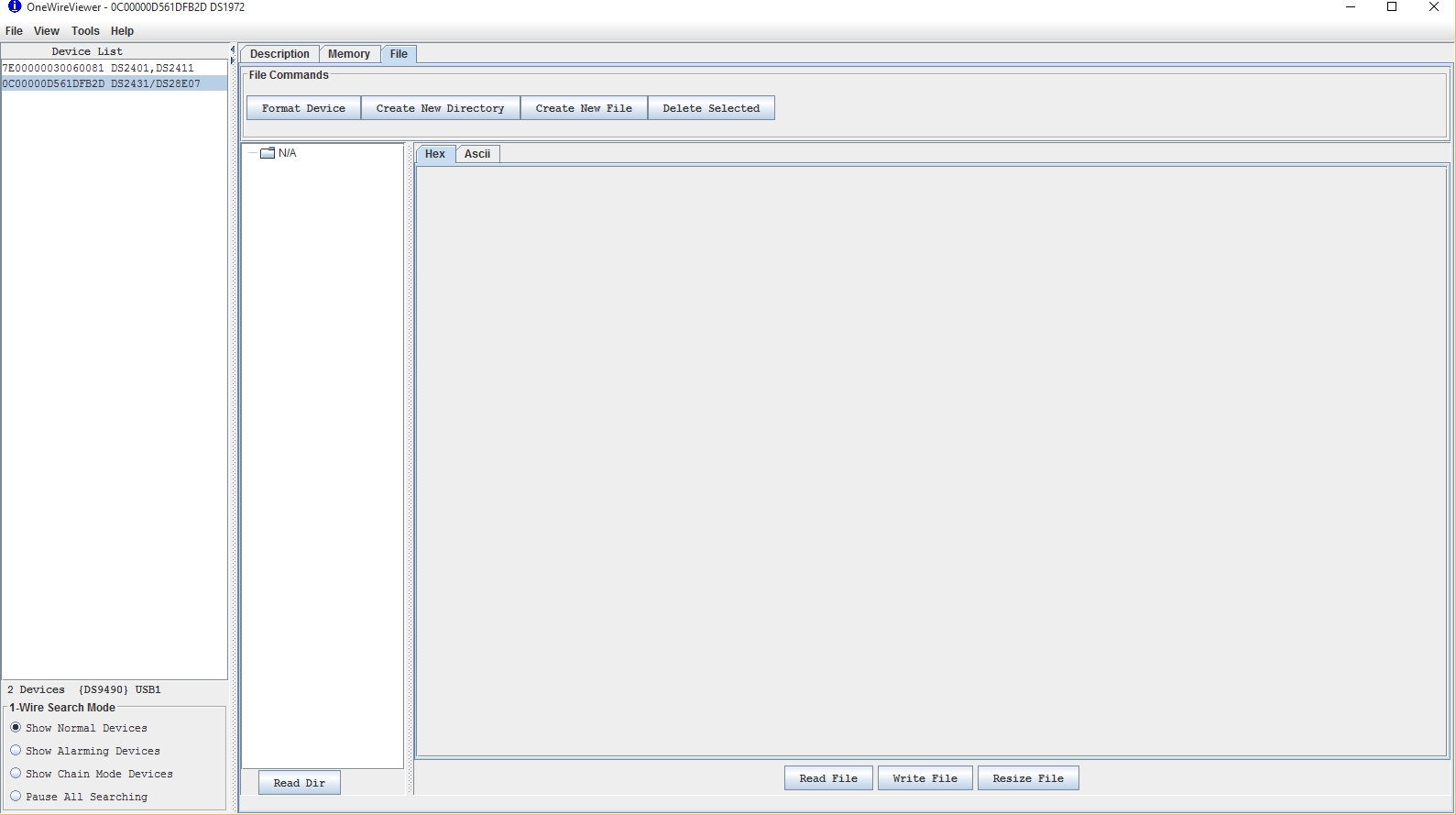

ich bin neu hier im Forum, aber ich habe mich auch mit dieser Materie befasst. Bin im Besitz eines IPL4000, der wie andere Blitzeinheiten ebenfalls die Blitze zählen, und nach 1500 Blitze den Dienst versagen. In diesem Blitzeinsatz ist ein Maxim DS2431 eingelötet. Dieser Chip ist ein 1Wire EEprom, der sich mit dem DS9490 1Wire Adapter beschreiben lassen soll. Den Adapter habe ich mir besorgt, und mit der Demosoftware lässt sich auch eine Direktory schreiben. Leider bekomme ich die vorher aus einer neuen Lichteinheit ausgelesenen Daten nicht in den Chip hinein. Die ausgelesenen Daten wurden mit einem Arduino ausgelesen, und hat folgenden Inhalt: Original Datensatz aus ipl4000 Lichtaufsatz: Ausgelesen aus dem DS2431 EEPROM ADDR= 2D 96 AE 47 11 0 0 C2 0 0 7 1 2 3 4 5 6 7 8 B2 D2 1 2 3 4 5 6 7 8 0 0 EF 10 0 0 77 1D 0 0 0 0 0 0 10 E 0 0 0 0 0 0 10 E 0 0 0 0 0 0 10 E 0 0 0 0 0 0 10 E 0 0 0 0 0 0 10 E 0 0 0 0 0 0 10 E 0 0 0 0 0 0 10 E 0 0 0 0 0 0 10 E 0 0 0 0 0 0 10 E 0 0 0 0 0 0 10 E 0 0 0 0 0 0 10 E 0 0 0 0 0 0 10 E 0 0 0 0 0 0 10 E 0 0 0 0 0 0 0 0 Bei dem Auslesen der Lichteinheit wurde aber auch offenbar etwas verändert, denn nach dem Auslesen funktioniert die Lichteinheit plötzlich nicht mehr. Auch bei einer aktiven Lichteinheit habe ich die Daten ausgelesen, und auch danach funktionierte die Lichteinheit nicht mehr !!! Was dabei geändert wurde kann ich leider nicht nachvollziehen, denn es wurde ja nur gelesen! Das Remingtongerät scheit es aber zu bemerken, wenn der Chip ausgelesen wurde. Ich würde gern wissen, ob jemand eine Möglichkeit gefunden hat, die Lichteinheiten so zu beschreiben, das diese wieder funktionieren. Ich würde mich freuen neue Informationen zu bekommen. Gruss didima
Hallo an alle! Als Nachtrag zu meinem Bericht über das Auslesen des Lichtaufsatzes IPL4000 möchte ich noch folgendes hinzufügen. Ausgelesen wurde der Lichtaufsatz mit einem Arduino. Die Software ist Open Source und ist nur zum Lesen gedacht. Wenn jemand eine Software hat, mit der ich den DS2431 beschreiben könnte würde mir das auch sehr helfen! Leider war im WWW bislang nichts zu finden um diesen Chip zu beschreiben. Das einzige was es zum Beschreiben dieses Chips gibt, das ich finde konnte ist das Programm "OneWireViewer.exe" und das Programm "OneWireIO-Pure.exe". Beide Programme sind Beispielprogramme von Maxim. Das erste Programm erstellt mir eine Direktory auf dem Chip, sonst aber leider nichts. Sicherlich ist es auch gescheitert an der Vorgehensweise da ich mich mit dem Programm nicht auskenne. (sorry). Das zweite Programm ließt und schreibe eine Zeichenkette als Hex-Werte, geht man dann aber auf READ, dann kommt nur FF FF FF ... heraus. Also denke ich, das doch nicht geschriebe wurde. Also, es würde mich freuen, wenn jemand sein KnowHow für alle zur Verfügung stellen würde!

Dietmar M. schrieb: > Bei dem Auslesen der Lichteinheit wurde aber auch offenbar etwas > verändert, denn nach dem Auslesen funktioniert die Lichteinheit > plötzlich nicht mehr. > Auch bei einer aktiven Lichteinheit habe ich die Daten ausgelesen, und > auch danach funktionierte die Lichteinheit nicht mehr !!! Das sieht ganz so aus, als sei deine Arduino Maschinerie, -vermutlich die Software- fehlerhaft und krakelt doch in dem DS2431 herum. Unter diesen Umständen würde ich auch auf die Richtigkeit der ausgelesenen Daten nicht vertrauen. Wenn du allerdings zwischenzeitlich den IPL4000 eingeschaltet hattest, kann der sich evtl. das Fehlen des EEPROMs gemerkt haben und erwartet nun einen neuen, korrekt initialisierten, Chip.
