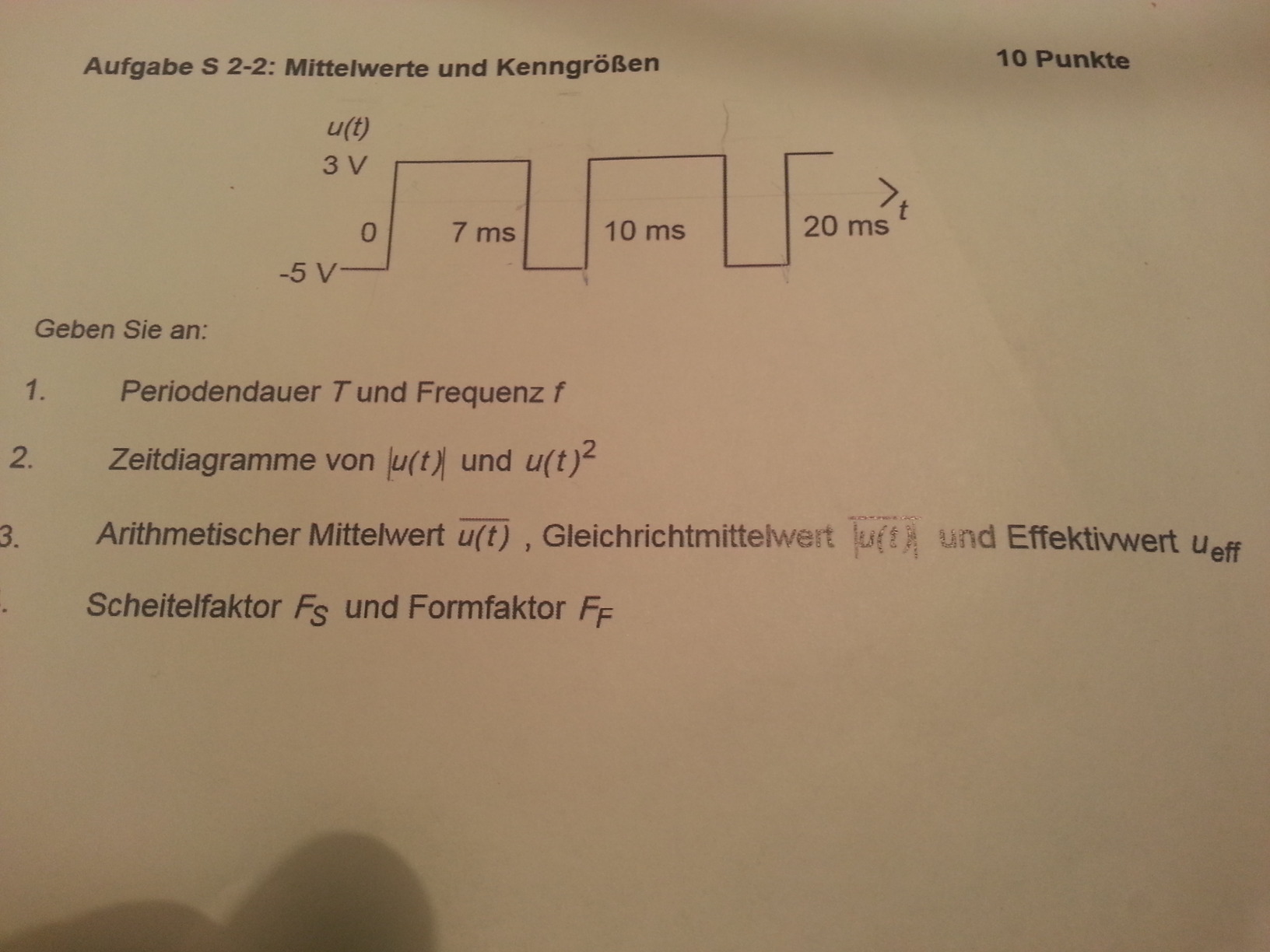

Abend. Welches ist der Spitzenwert (u spitze) einer Rechteckspannung, die im positiven auf den spitzenwert von 3 volt geht und im negativen auf -5 volt geht? wie berechne ich dann meinen effektivwert? mit -5v oder 3v oder gar 4v bzw. -4v? alle angaben die ich gefunden habe beziehen sich auf symetrische spannungen und haben dann immer den gleichen spitzenwert. danke im voraus

http://de.wikipedia.org/wiki/Effektivwert (-> Mischgrößen) Du hast: eine Wechselspannung mit 8Vss -> 4Vs und eine Gleichspannung von -1V. Ueff= 4,123V (Bei einem Tastverhältnis von 50%)

c-hater schrieb: > Wie immer: Der Effektivwert ist das Integral bezogen auf die Zeit. Oder > anders ausgedrückt: Die Flache, die durch die Kurve des Momentanwertes > eingeschlossen ist, geteilt durch den betrachteten Zeitraum. Das wäre der arithmetische Mittelwert. Um den Effektivwert zu erhalten, wird das Quadrat des Momentanwerts genommen, da die Spannung (oder der Strom) quadratisch in die Leistung eingehen.
Vielen Dank für eure Antworten. @John Bauer: Wenn ich mit der Formel für Effektivwert bei Mischspannungen rechne, komme ich aber auf einen Wert von 2,999V. U_ = -1V (Gleichspannung) Ueff = 2,8282V (Effektivwert Wechselspannung: 4V / Wurzel 2) Laut Wikipedia muss ich nun beides unter der Wurzel quadrieren und addiern. Dann komme ich auf 2,999V.
Nerd schrieb: > Ueff = 2,8282V (Effektivwert Wechselspannung: 4V / Wurzel 2) Ist so bei Sinus. Nerd schrieb: > Welches ist der Spitzenwert (u spitze) einer Rechteckspannung, Bei einer symmetrischen Rechteckspannung ist Ueff=Us (u Spitze).
Ah, ok. Stimmt ja. Nachdem ist ja immer noch eine Rechteckspannung..., sorry. Gilt Ueff=Us auch wenn die Rechteckspg. nicht symetrisch ist 3V 7ms und -5V 3ms?
... wenn Ihr dann alle Werte schön gerechnet habt, schaut Euch bitte noch das ECHTE Oszillogramm an. So mancher, der Rechteck sagt, könnte auch lügen.
Ok. Ein negativer Impuls ist hier nicht dabei. Eine Periode T meines Signals ist 10ms. 7ms 3V und 3ms -5V. u spitze meines Rechtecks kenne ich nun (4V). soll ich nun 7ms für ti einsetzen? Dann komme ich auf den Scheitelfaktor: Wurzel aus (ti/T) = 0.707 0.707 * 4V sind 2.828V Darf ich ti = 5ms benutzen? Beides -1 und 2,828 unter der Quadriert ergeben... genau 3V :). Stimmt das so?
