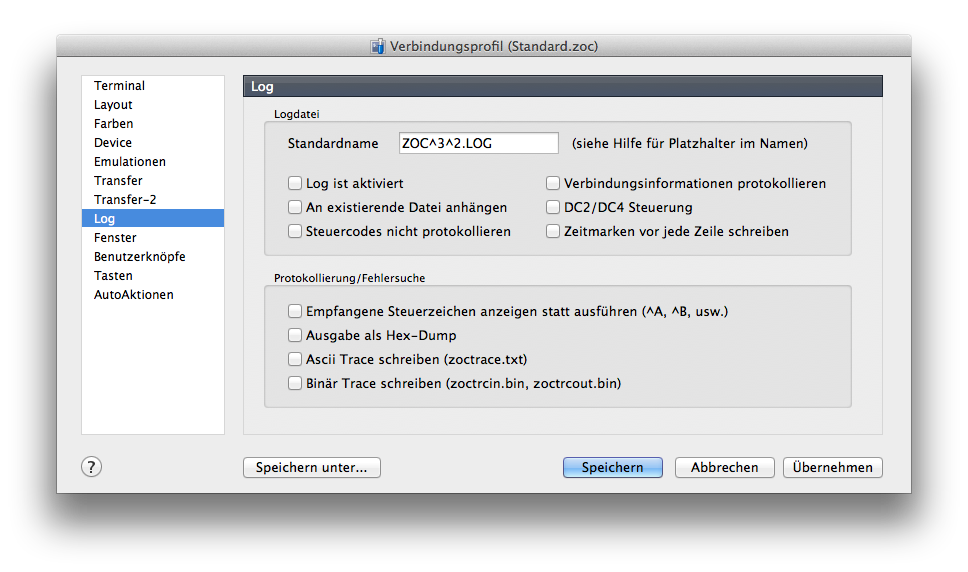

Ich benutze seit langer Zeit ZOC - zuerst unter OS/2 (da kommt es her), dann unter Windows, und seit einigen Jahren gibts das auch für OSX. www.emtec.com/zoc fchk
Das ist die Crux damit, "hTerm" ein Terminalprogramm zu nennen. Es ist keines, denn es emuliert kein Terminal. ZOC ist ein Terminalemulator, so, wie es das freie PuTTY auch ist (http://www.mac-tools.org/putty-fur-mac-os-x/02/2012/), aber beide bieten keine numerische Anzeige der empfangenen Daten (so, wie es hTerm, das unsägliche Br@y und eben auch CoolTerm machen).
Da es sowas wie ich brauche, noch nicht gibt, habe ich nun schnell ein Serial Terminal selber geschrieben. Hier der Link zu serialTerm: http://lehmann-apps.jimdo.com/downloads/
Rufus Τ. Firefly schrieb: > Das ist die Crux damit, "hTerm" ein Terminalprogramm zu nennen. > Es ist keines, denn es emuliert kein Terminal. > > ZOC ist ein Terminalemulator, so, wie es das freie PuTTY auch ist > (http://www.mac-tools.org/putty-fur-mac-os-x/02/2012/), aber beide > bieten keine numerische Anzeige der empfangenen Daten (so, wie es hTerm, > das unsägliche Br@y und eben auch CoolTerm machen). Doch, ZOC kann es. Muss man nur im Verbindungsprofil unter "Log"/"Ausgabe als Hex-Dump" einschalten. Da kann man auch einen ASCII-Trace und einen Binär-Trace aktivieren. fchk
