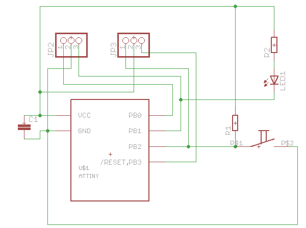

Hallo allerseits. Ich habe mir hier ein kleines Breakout-Board für den attiny10 gebaut und mit einer LED und einem Taster versehen. Der Taster hängt an PB2, also dem Pin, an dem auch der INT0 anliegt. Nun versuche ich, über den INT0 (level) die LED einzuschalten und es tut nicht, vermutlich fehlt mir noch irgendwas banales in der Initialisierung. Aber was fehlt? Assembler-Source und Schaltplan ist angehängt, ich übersetze mit avr-as 2.20.1.20100303. Für Hilfe wäre ich dankbar, ich stehe auf dem Schlauch. Viele Grüße, Simon

Nochmal ein Test - in der Schleife am Ende von main teste ich, ob das Interrupt-Flag von dem INT0 gesetzt ist und schalte ggf. die LED ein (siehe Anhang). Die LED leuchtet nicht, egal wie ich den Taster betätige, das Flag wird offensichtlich nicht gesetzt. Grüße, Simon
Allerdings wird INTF0 in EIFR sofort gelöscht, wenn die Interruptroutine angesprungen wird. (Seite 38). Sonst sehe ich da keine Fehler. Du solltest evtl. im Interrupt ein beliebiges Bit eines Registers setzen und dieses dann in der Hauptschleife abfragen, statt dich auf INTF0 zu verlassen.
Matthias Sch. schrieb: > Allerdings wird INTF0 in EIFR sofort gelöscht, wenn die Interruptroutine > angesprungen wird. (Seite 38). Sonst sehe ich da keine Fehler. Du > solltest evtl. im Interrupt ein beliebiges Bit eines Registers setzen > und dieses dann in der Hauptschleife abfragen, statt dich auf INTF0 zu > verlassen. Im Interrupt-Handler werte ich INTF0 nicht aus, sondern schalte die LED direkt ein. Die INTF0-Geschichte hatte ich nur in der Warteschleife am Ende von main, falls aus irgendwelchen Gründen der Handler trotz gesetztem INTF0 nicht aufgerufen würde... Mann, habe ich evtl. ein Problem mit dem Assembler? Muss ich das jetzt von Hand disassemblieren? Grgh. Viele Grüße, Simon

Hab hier keinen Tiny10 in Hardware, aber der Simulator 2 behauptet auch, das SPH/SPL mit 0x005f vorbesetzt wird, so wie es im Datenblatt steht. Warum SPH beim Tiny10 überhaupt vorhanden ist, ist die andere Frage, hängt aber vermutlich damit zusammen, das sie bei den neuen Chips nicht nochmal rumwurschteln wollten, um es aus dem Registersatz zu verbannen. Nur nochmal zur Sicherheit beim SOT23 Gehäuse: Pin 1 - PB0 |*- | Pin 6 - PB3/Reset Pin 2 - GND | | Pin 5 - Vcc Pin 3 - PB1 | - | Pin 4 - PB2
Matthias Sch. schrieb: > Nur nochmal zur Sicherheit beim SOT23 Gehäuse: > Pin 1 - PB0 |*- | Pin 6 - PB3/Reset > Pin 2 - GND | | Pin 5 - Vcc > Pin 3 - PB1 | - | Pin 4 - PB2 Danke. Ich bin mir inzwischen sehr sicher, dass PB2 bei mir kaputt ist. Ich habe meinen Code auf den Pin-Change-Interrupt umgebaut (wo es genausowenig tat) und dann PCINT0 statt PCINT2 gesetzt sowie PB0 mit PB2 (bzw. dem Taster) verbunden. Und siehe da - plötzlich reagiert die LED. Ich bau dann mal neue Hardware... Viele Grüße, Simon
Simon Budig schrieb: > Ich bau dann mal neue Hardware... Hat sich gelohnt, es funktioniert jetzt. Sorry, ich bin erst sehr spät auf die Idee gekommen, dass PB2 schuld ist - ich hatte den wirklich schon in Aktion gesehen... Vielen Dank für Eure Mithilfe. Viele Grüße, Simon
