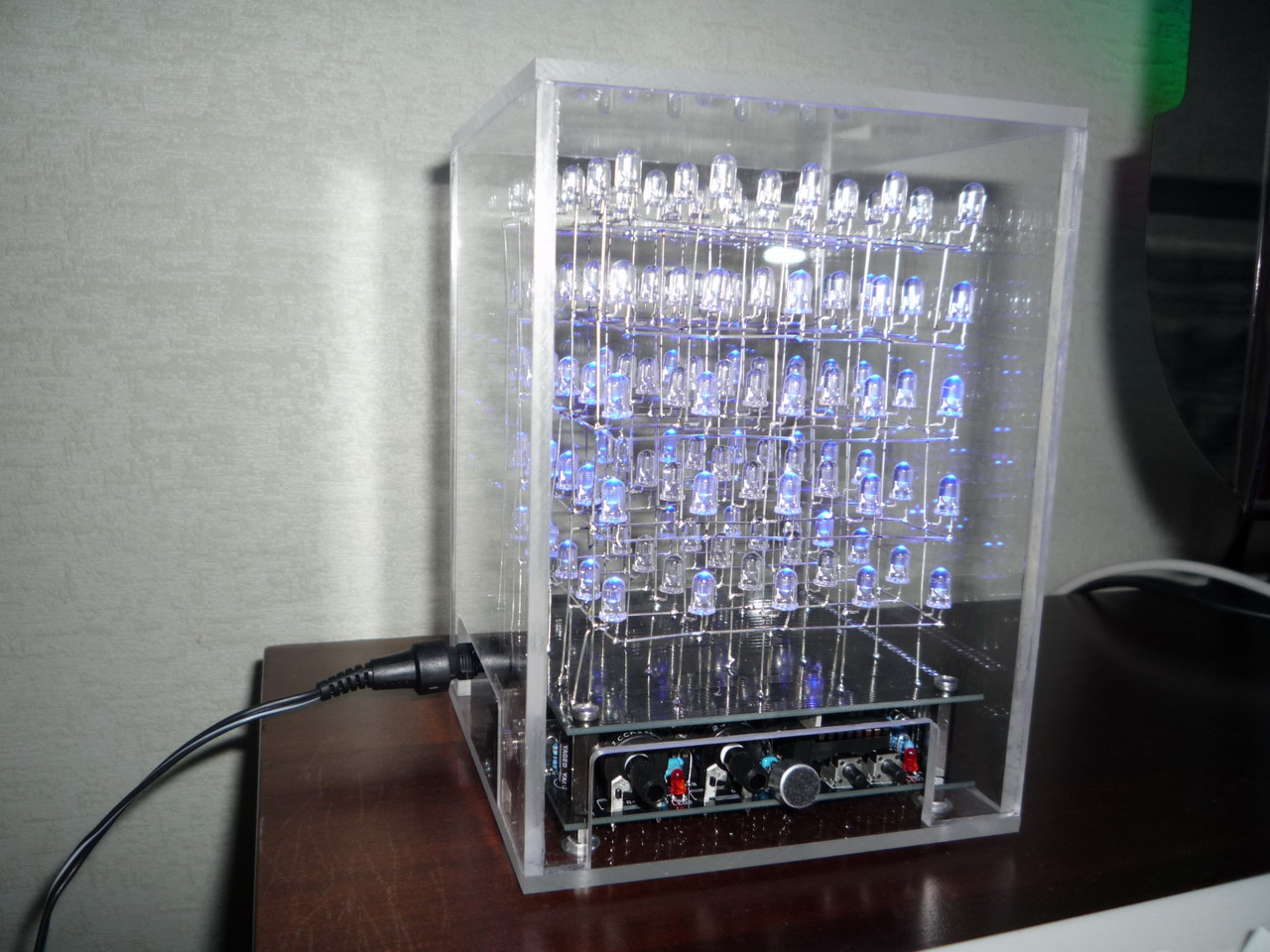

Bau das was alle bauen Einen LED-Cube. Und dann erhöhst du die Anzahl der Ebenen, Zeilen, Spalten und probierst aus, was zuerst passiert * dir geht das Geld für die LED aus * das Netzteil geht in die Knie * dir brennt es den Sehpurpur von der Netzhaut runter * ein A380 versucht in deinem Vorgarten zu landen, weil der den Cube mit einer Landebahnbefeuerung verwechselt * Erich von Däniken schreibt ein Buch über seltsame Lichtphänomöne in deiner Wohngegend * der Cube wird fad und staubt nur noch vor sich hin
