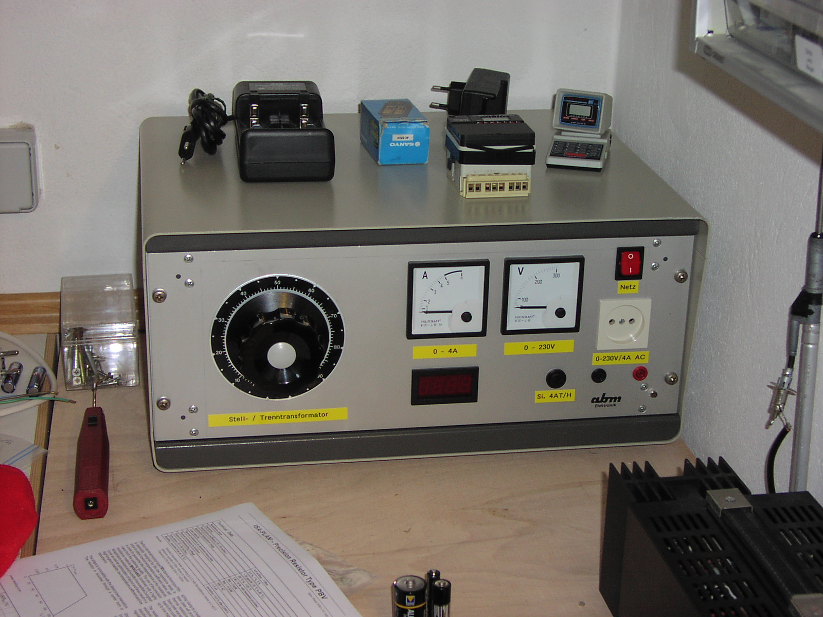

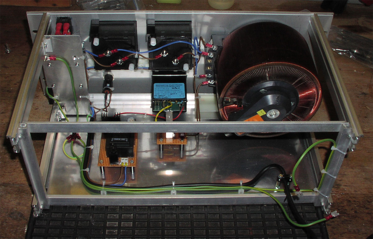

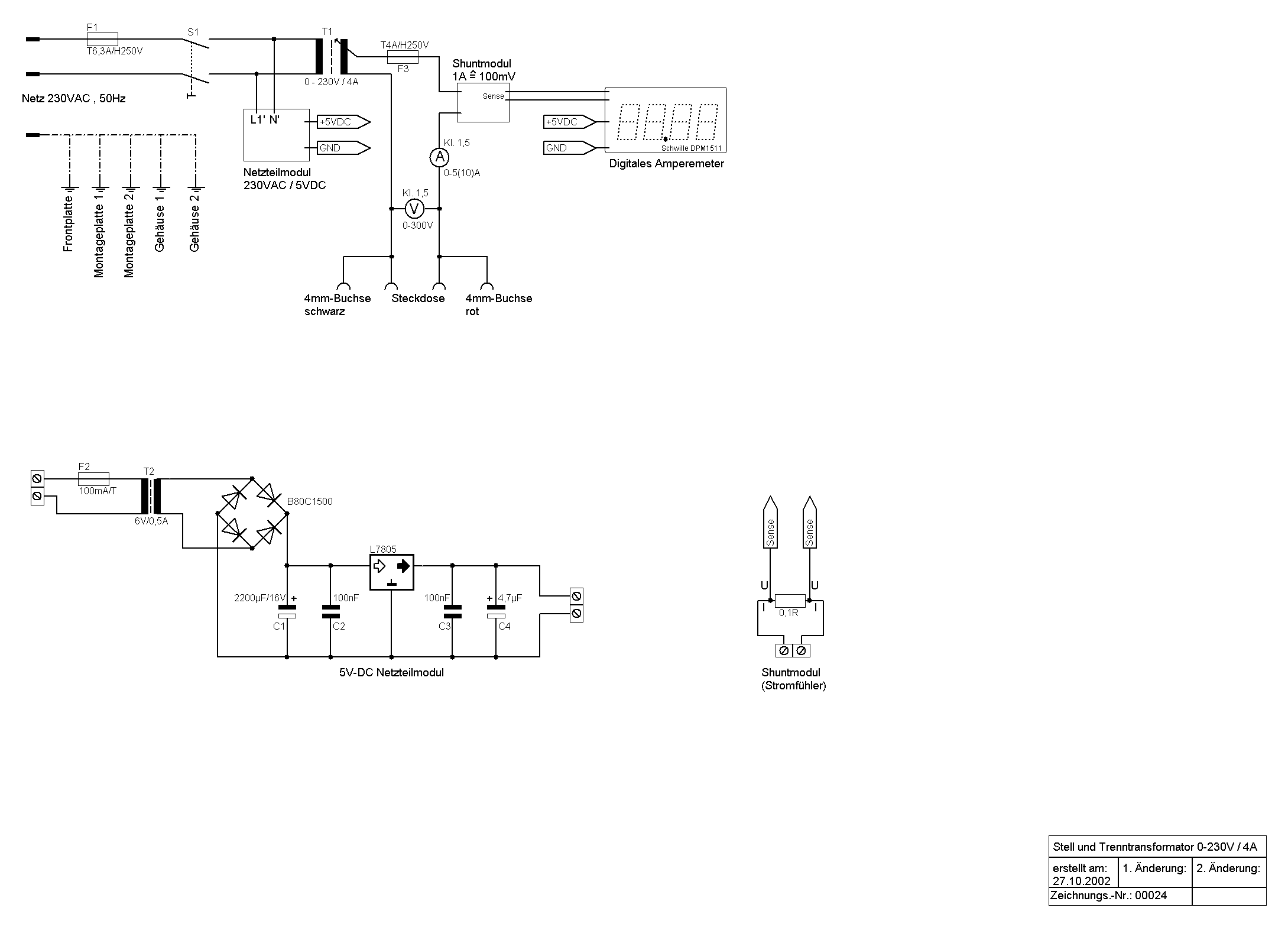

von Jens (Gast)
von Harald W. (wilhelms)
Frank Frank schrieb:
> Wozu brauche ich den? Erstmal um beim Messen mit dem Oszi an
> beispielsweise Schaltnetzteilen, mein Oszi oder mich nicht zu himmeln.
> Aber da hab ich eher Angst ums Oszi, denn ich weiß nun schon wann ich da
> nichts anfassen sollte.
Der Oszi braucht keinen Trenntrafo,der hat bereits einen eingebaut. :-)
Das Problem ist, das bei den meisten Oszis die Masse der Eingangs-
buchsen mit dem SL verbunden sind.
Gruss
Harald
von F. F. (foldi)
Jens schrieb:
> http://www.fingers-welt.de/gallerie/eigen/impro/klein2/trenntrafo.zip
> ist ein Zip mit Schaltplan etc...
> JJ
Die Anzeigen sind der Hammer, hast du mal einen Link für mich?

von Roland D. (rolandd)
Hallo zusammen
Hatte mir vor Jahren auch mal so ein "Monster" gerbastelt. :-)
Mein Regeltrafo ist tatsächlich ein Regel-Trenntransformator.
Was ich aber unbedingt mal nachrüsten muss ist eine
Anlaufstrombegrenzung, es haut mir gelegentlich den Sicherungs Automaten
raus beim einschalten.
Geniales Teil um defekte Bohrmaschinen, Haushaltsgeräte usw. zu testen!
Leider gab es die tollen Instrumente von den Bildern oben damals noch
nicht. Habe Klasse 1,5 Typen von Conrad genommen und zusätzlich wird der
Strom über ein digitales Instrument (hatte ich auch mal bei ebay für <
10,- ergattert) angezeigt.
Roland
> nicht.
Die sind wirklich schick.
> Gruß
> Roland

Du hast das sehr schön gebaut. Ich habe auch analoge Messinstrumente
bestellt.
Werde aber eine normale (rote) Steckdose dafür nehmen.
Dann sollte diese Spannungversorgung für dieses Instrument einen
möglichst guten Trafo mit getrennter Wicklung haben, damit Deine gute
galvanische Trennung nicht durch diesen Trafo gefährlich verschlechtert
wird (Spnnungsfestigkeit/Kapazität).

Jens, sag doch mal wo diese schönen Instrumente zu beziehen sind!
Gestern hab ich wie verrückt danach gesucht und nichts gefunden.
von Stefan (Gast)
Das scheinen Trumeter APMACV und APMACA Einbauinstrumente zu sein:
http://trumeter.de/apmacv-ac-spannungsmessgeraet-einbauinstrument.html
http://trumeter.de/apmaca-ac-strommessgeraet-einbauinstrument.html
Einge Ausführungen dieser Instrumente gibt's bei Conrad.
von F. F. (foldi)
Vielen lieben Dank!
Hallo zusammen
@"Gast":
Da sitzt eine Gerth, Hahn oder Block Printtrafo als Stromversorgung für
das elektr. Instrument drin, habe damals leider kein Detailfoto davon
gemacht.
@"foldi":
Ich habe noch eine "Anlaufschaltung" aus einer alten Mikrowelle
herumliegen, die werde ich für den "Sanftanlauf" irgendwann mal einbauen
(Platz ist in dem Riesengehäuse ja genug).
Die neuen Instrumente gefallen mir auch sehr gut!
Aber über 70EUR pro Stück ist es mir die Sache nicht Wert (umbauen meine
ich).
Roland

von Jens (Gast)
richitg.
Trumeter. Damals gab es die Ausführungen bei Conrad. Ich glaube die
haben sie heute nicht mehr...
Das blöde war damals das es keinen Strommessgerät bis 4A gab. Es gab nur
bis 400mA und danach bis 40A. Ich habe dann den Shunt im Messgerät
ausgetauscht.
Später ist mir dann bei einer Anzeige die LED Hintergrundbeleuchtung
abgeraucht. Ich habe alles auseinader gehabt und die Smd LEDs
gewechselt... dann gleich eine Stromquelle mit ins Messgerät eingebaut
für die Hintergrundbeleuchtung...
Anlaufschaltung ist auch mit enthalten. Die B Automaten mögen das
garnicht. Da ich Ihn aber transportabel halten wollte und nicht
verlangen wollte jedesmal und überall erstmal den Automaten wechseln zu
müssen bevor ich das Teil einschalten kann. Wenn man das stationär
aufbauen will, dann gehen nat. Automaten mit einer C Charakteristik
wunderbar.
Ich habe in dem Stelltrafo damals Feinsicherungen 6,3x32 träge vor und
nach extra verbaut. Mittlerweile sind mechanisch rückstellbare
eingezogen.
JJ
