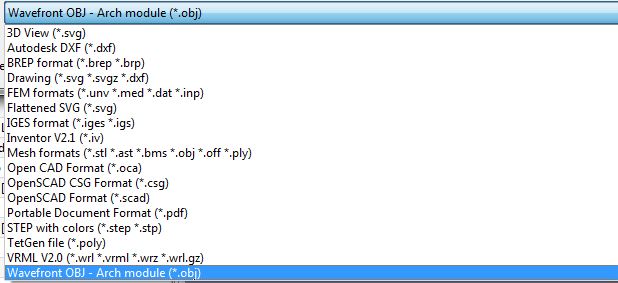

von Kudler (Gast)
Hallo zusammen
Das Problem ist eben, dass ich aus freecad heraus keine
Maschinenverständlichen Formate raus bekomme und jetzt brauche ich halt
ein konverterungsprogramm.
Ich habe mal einen Screenshot der möglichen Exportformate angehängt.
(Anmerkung: wenn ich dxf exportiere (ist ja glaube ich ziemlich
verbreitet) dann wird das gezeichnete auf 2D abgeflacht
Liebe Grüsse
kudler
von heinz (Gast)
Du brauchst wie oben geschrieben ein CAM Programm. Da haben die meisten
als Inputformat Step, iges oder STL (für 3d). Was freies ist mir nicht
bekannt. Preiswert ist z.B Meshcam oder wie schon geschrieben Filou
@Reinhard Kern
Kannst Du mir ein mechanisches CAD nennen das CNC Daten ausgibt?
Für reine 2D-Geschichten gibt es bspw. dxf2gcode:
http://code.google.com/p/dxf2gcode/
Damit kann man alles erschlagen, was mit "Ausschneiden" oder Gravur im
weitesten Sinne zu tun hat.
oder:
Soviel mir bekannt ist, wird in der neuen Inkscape-Version auch ein
G-Code-Postprozessor enthalten sein. Diesen gibt es auch schon jetzt
separat als Plugin:
http://www.cnc-club.ru/forum/viewtopic.php?t=35
von BerndB (Gast)
das liegt dann aber an Freecad oder einer Einstellung,
dxf kann schon 3 Dimensionen
