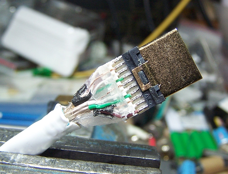

ich habe mich mal drangewagt ein HDMI-Kabel zu kürzen (muss "unsichtbar"
verlegt werden...)
Dazu die Stecker gekauft (zum üben erstmal preiswerte) und ein
vorhandenes HDMI-Kabel von HAMA (nicht das billigste) kurzerhand
durchgeschnitten.

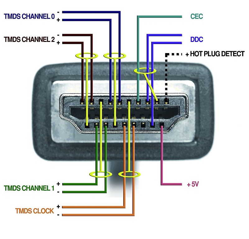

Beim Wikipedia alles zu HDMI gelesen und danach das Drahtbündel zum 2.
Stecker durchgemessen. Zunächst fällt auf, dass die Steckerzeichnung
(bzw. die Pinnummerierung) im Wiki wohl anders ist als ich hier im Kabel
vorgefunden hatte. Aber egal wie ich es drehe, da passt nichts zum
vorhandenen Kabel. Laut Wiki ist z.B. TDMS Data2 auf 1,2 und 3 gelegt,
Shield in der Mitte auf 2. Im Kabel gibt es 5 separat geschirmte
Pärchen, sollte also eins davon sein. Ist es aber nicht! So bildet z.B.
die +Leitung des einen Pärchens mit der -Leitung eines anderen Pärchens
eine Gruppe. Die Schieldleitung steckt dann blöderweise noch in einem
dritten Pärchen.  Solange das Gerwurschtel an beiden Steckern gleich
ist, ist zumindest elektrischer Durchgang gewährleistet, HF-Technisch
ist das aber vollkommener Blödsinn. Es sollten doch immer + und -Leitung
gemeinsam mit ihrer Shieldleitung in einer eigenen Abschirmung laufen.
Oder habe ich irgendwas verpasst, wurde die Belegung und Verschaltung
geändert? Glaube ich doch eher nicht.
Old-Papa

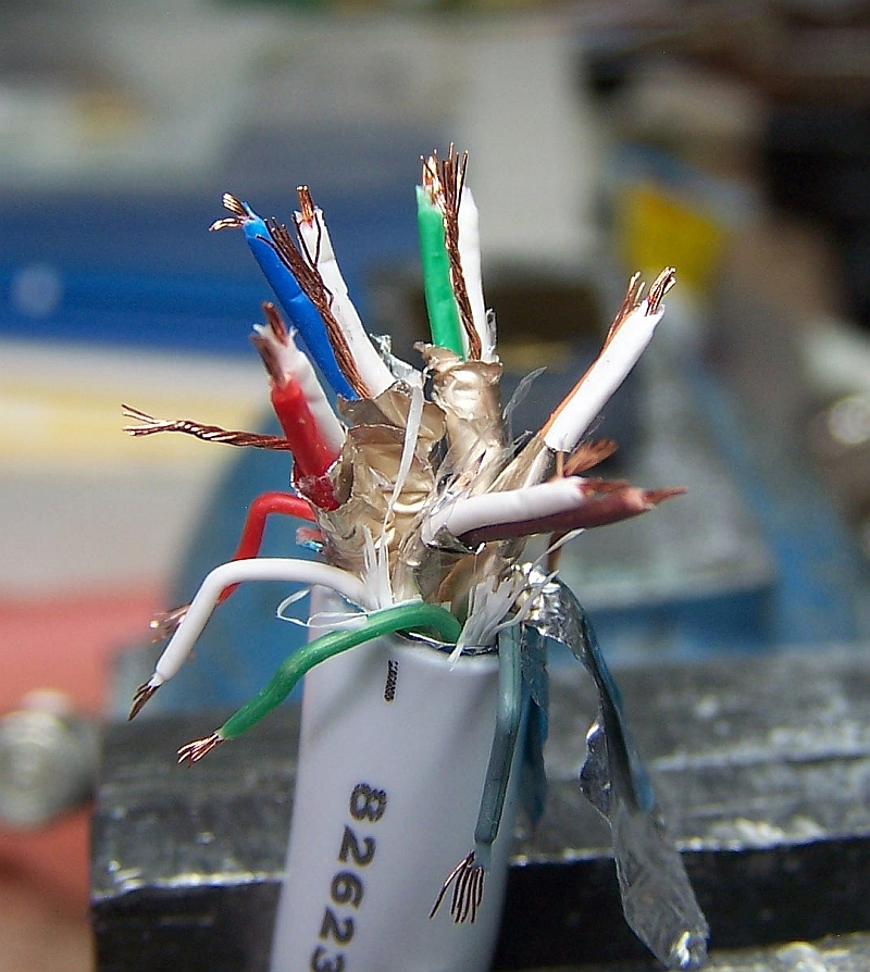

Zum Foto:
Z.B. wird für Data2+ der braune Draht genommen, für Data2- dann der
weiße, der eigentlich zum blauen gehört und die Shieldleitung von Data2
steckt dann im grünen Pärchen. Richtig wäre doch immer Data+ = Farbe,
Data- = weis aus dem Pärchen und dann natürlich noch die auch darin
verlaufende Shieldleitung.
Die nach unten abgeknickten sind die Steuerleitungen.
Old-Papa

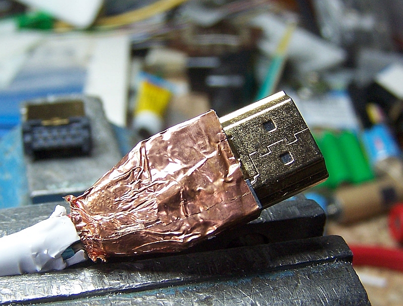

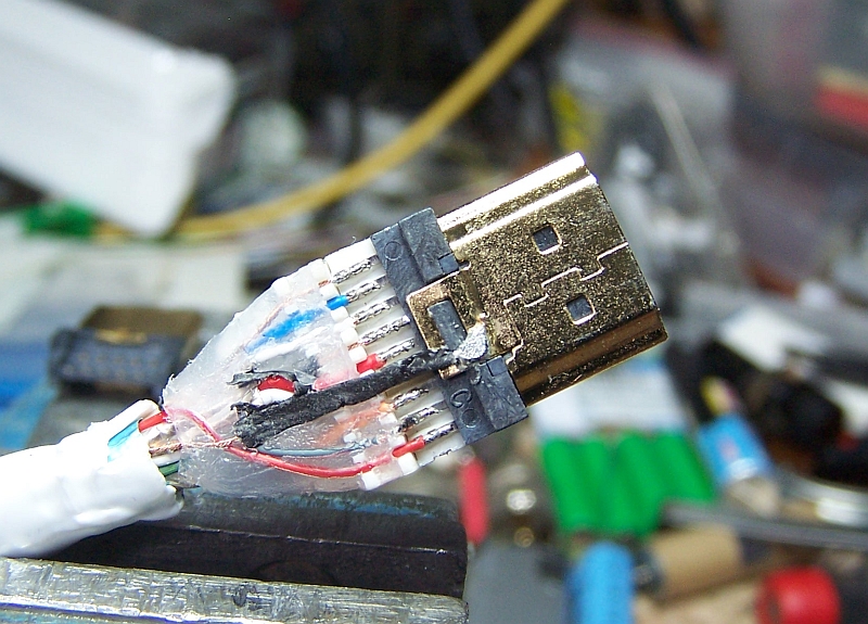

Hier noch ein paar Fotos zur Verdrahtung aus dem Netz und meine des
Originalsteckers...
So wie es aussieht, haben die bei der Pinzählung einfach oben der Reihe
nach begonnen und dann unten weiter gemacht. Richtig sind aber oben die
ungeraden und unten halt die geraden Pinnummern.
Soviel zur hochwertigen Technik von HAMA.
Old-papa
von Lattice User (Gast)
Wenn ich mir die Bilder HDMI5 und HDMI6 genau anschaue sehe ich nur
einen Fehler:
Die Shields für die TDMS- und Clockpaare sind immer an dem Pin daneben
statt an dem Pin gegenüber angeschlossen, effektiv sind also immer 2
Shields vertauscht. Das ist aber elektrisch irrelevant, weil 1. diese im
Kabel nicht voneinander isoliert, und 2. diese Pins im Gerät direkt am
Stecker auf GND gehen.
Das Bild HDMI3 hat übrigenms einen Fehler, Pin 17 ist bei HDMI einfach
nur eine Masseleitung und nicht wie hier dargestellt ein Shield für DDC
und CEC.
Bei Displayport sieht letzteres anders aus (deswegen hat wohl das HAMA
Kabel 5 shielded Pairs statt nur 4). DDC gibt es nicht, dafür einen Aux
Channel (mit Shield).
von Old P. (Gast)
Was auch immer noch alles verdreht ist, auf jeden Fall ist das am
anderen Stecker (den ich noch nicht aufgeschnitten habe) genau so
vertauscht wie ich oben geschrieben habe. Also dort sind Hin- und
Rückleitung, die ja eigentlich in einem Paar mit Abschirmung liegen
sollen, in verschiedenen Paaren geführt. Das ganze Durcheinander habe
ich nicht vermessen, das war mir zu doof.
Das Kabel hatte ich leider nie in Anwendung, kann also nicht sagen, ob
es überhaupt jemals ging.
Old-Papa
