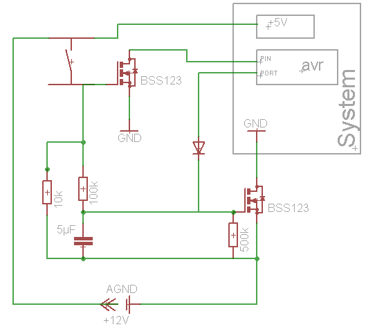

Hallo Zusammen, Ich bin gerade bei einem Projekt bei bei welchem als spannungsquelle eine 9V Block Batterie eingesetzt werden soll. Es wird also ein tragbares Gerät, welches unter fließendem Wasser abwaschbar sein sollte. (Geschwindigkeitsmesser für Paintballs) Aus diesem Grund möchte ich mich auf zwei Taster zur Bedienung beschränken. Um die Entladung der Batterie nun während der "nicht benutzung" geringzuhalten, möchte ich per Taster die Batterieleitung unterbrechen gleichzeitig aber den Taster für die Bedinung nutzen. Dafür habe ich mit die angehängte Schaltung überlegt und würde mich freuen ein bissel konstruktive Kritik zu erhalten. Funktion Einschalten: Alles entladen und aus. Taster wird gedrückt und gehalten, so läd sich der Kondensator über den 100k auf bis der N-Channel zu Leiten beginnt und die "System" genannte Schaltung ihren Dienst aufnimmt. Das währen 5V für den Mikrokontroller zu erzeugen. Dieser wiederum erzeugt ein 5V Signal um den unteren Mosfet im leitenden Zustand zu halten. Wird Softwareseitig beschlossen das Gerät auszuschalten (5V Signal aus), so entläd sich der Kondensator über die 500k und der MosFet sperrt. Dies verhindert das die Schaltung weiterhin an der Batterie hängt. Natrülich darf man beim Abschalten nicht den Taster drücken. Der Kondensator hat die Funktion, das nicht beim kurzem betätigen die Schaltung an geht, sonderen nach bewusstem längerem drücken. Im Betrieb, zieht der obere Mosfet den Ausgang des AVR gegen GND und ermöglicht so die Tasterfunktion. Die Diode soll den AVR gegen die 12V schützen. Soweit die Theorie, jemand Anmerkungen oder wohl so umsetztbar ? Danke euch !

den 500kOhm Widerstand kannst du weglassen. Der Pfad über die 100kOhm-10kOhm ist niederohmiger.
Beim AVR Transistor-Tester http://www.mikrocontroller.net/articles/AVR-Transistortester ist eine entsprechende Schaltung. Du könntest auch einen LowDrop 5V Spannungsregler http://www.mikrocontroller.net/articles/Standardbauelemente#Spannungsregler nehmen, die gibt es auch mit ein paar µA Ruhestrom oder mit Enable-Input.
Axel schrieb: > Den Sleepmodus hatte ich auch schon im Auge, aber dafür muss dann ja > wieder der 5V Schaltregler die ganze Zeit dudeln, damit der AVR seine > Versorgung hat. Im power-down liegt die Stromaufnahme unter 1µA. Da reicht es, den AVR über einen Widerstand (3,3M - 10M) direkt aus den 9V zu versorgen. Die Versorgungsspannung im Schlafzustand kann ja ruhig deutlich unter 5V sinken. Wenn er aufgeweckt wird, aktiviert er den Schaltregler und bekommt über eine Diode entkoppelt seine 5V-Versorgungsspannung von ihm. Eine stromsparende Schaltung mit EIN-AUS-Funktion mit einem ATtiny findest Du hier. Beitrag "Re: EIN-AUS mit Taster per Interrupt, ATtiny25 o.ä." Geschickter fände ich es, die Schaltung nicht mit 9V zu versorgen, sondern eine Batterie im Bereich 3-5V zu wählen, und ggf. mit step-up-Regler zu arbeiten. Das hängt aber davon ab, welche Spannungen/Stöme Du für Deine Schaltung brauchst.
Axel schrieb: > Den Sleepmodus hatte ich auch schon im Auge, aber dafür muss dann ja > wieder der 5V Schaltregler die ganze Zeit dudeln, damit der AVR seine > Versorgung hat. Wenn Deine Schaltung nur um 1-3 mA maximal braucht kannst Du auch einen Stromsparenden "Spannungsregler" mit FET (BF245C) realisieren. Siehe http://www.mikrocontroller.net/articles/Batteriew%C3%A4chter#Spannungsregler Gruß Anja
Anja schrieb: > Wenn Deine Schaltung nur um 1-3 mA maximal braucht kannst Du auch einen > Stromsparenden "Spannungsregler" mit FET (BF245C) realisieren. > Siehe > http://www.mikrocontroller.net/articles/Batteriew%... Gute Idee, um einen µC im Schlafmodus zu versorgen. C2 ist schnell aufgeladen und VCC kann auch ohne Last nicht zu groß werden. Probiere ich nachher mal aus :-)
