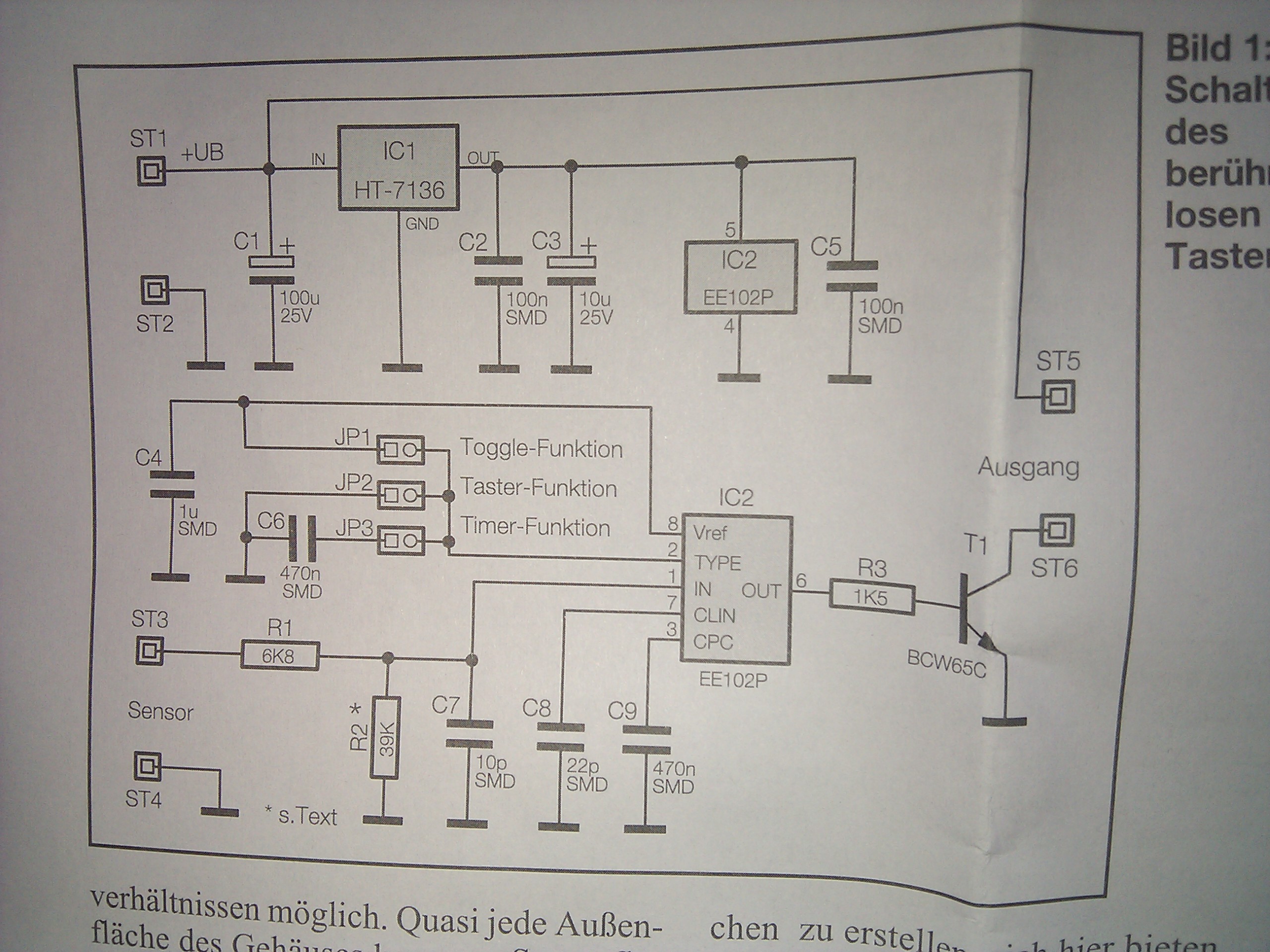

Deinen Vorschlag habe ich ja als erstes versucht. Hat aber nicht funktioniert. Deswegen hab ich den Transistor genommen. Bringt aber auch nix. Hier mal den Schaltplan des Tasters.

Hast du ST6 oder ST5 mit dem Standby Pin verbunden? Wie man aus dem Plan entnehmen kann, ist ST6 der OD-Pin und ST5 einfach nur +
Oh man... Schaltpläne sollte man lesen können... ich werde mal ST6 an den Pin hängen...
Erdin S. schrieb: > Oh man... Schaltpläne sollte man lesen können... :-) Erdin S. schrieb: > ich werde mal ST6 an den Pin hängen... Ich gehe davon aus, dass es dann auch funktionieren wird. So, ich werde mich jetzt mal in die Osterschlemmerei stürzen. Schönes Fest noch!
Vielen Dank für die Erleuchtung! Es funktioniert! Jetzt brauch ich nur noch ne zuverlässige Sensorfläche...
