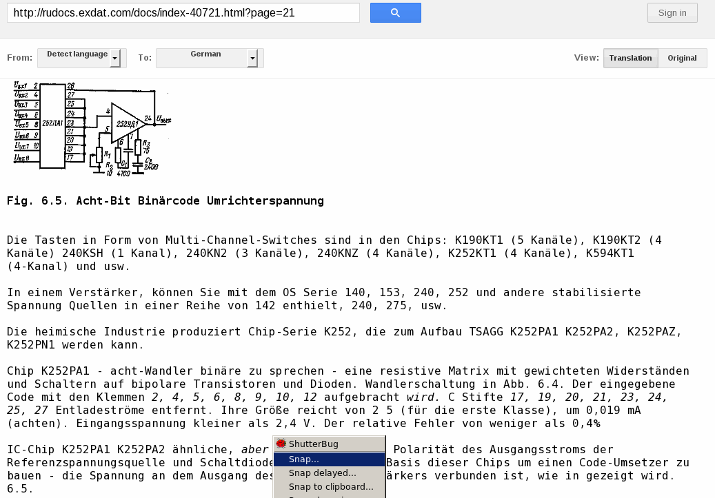

Anscheinend ein DAC. http://www.155la3.ru/k252.htm Deutsche Übersetzung: http://translate.google.com/translate?sl=ru&tl=de&js=n&prev=_t&hl=en&ie=UTF-8&eotf=1&u=http%3A%2F%2Fwww.155la3.ru%2Fk252.htm
Rufus Τ. Firefly schrieb: > Chip ist ein Konverter dekodiert acht positive Ströme. > Integral enthält 77 Elemente. Gehäuse Langfeld-Metall 157,29-1. Jaja immer Spaß mit den KI-Babelfischen, man könnte meinen das ist ein Superdekrypter der 8 Datenströme gleichzeitig durch Lösung eines 77-fach Integrals knackt. Und Dank Metallgehäuse gleich auf Langwelle empfängt. Pass mal auf, gleicht schickt die NSA einen Heli mit 8 SEAL's die sich leise abseilen und dir das Wunderdings abnehmen ... MfG
Das ist klar und deutlich ein DAC: Весовой ток 1-го разряда (I1) 2,5 мА +0,075% Весовой ток 2-го разряда (I2) 1/2 I1 +0,1% Весовой ток 3-го разряда (I3) 1/4 I1 +0,2% Весовой ток 4-го разряда (I4) 1/8 I1 +0,4% Весовой ток 5-го разряда (I5) 1/16 I1 +0,8% Весовой ток 6-го разряда (I6) 1/32 I1 +1,6% Весовой ток 7-го разряда (I7) 1/64 I1 +3,2% Весовой ток 8-го разряда (I8) 1/128 I1 +6,4% Kann heute niemand mehr Russisch? Ist ja auch absolut uncool. Der Ausgangsstrom liegt also im Bereich 0 - 5 mA.
Ob der Link geht? http://translate.google.com/translate?hl=en&sl=auto&tl=de&u=http%3A%2F%2Fwww.google.com%2Furl%3Fq%3Dhttp%3A%2F%2Frudocs.exdat.com%2Fdocs%2Findex-40721.html%253Fpage%253D21%26sa%3DU%26ei%3D0k9YUZu0F4fRtQbfk4CQBQ%26ved%3D0CBoQFjAB%26usg%3DAFQjCNGr9o0qRHgGIro6Gc-YxQc3LLfTUQ wenn nicht http://rudocs.exdat.com/docs/index-40721.html?page=21 Wie findet man so etwas suche nach К252ПА1 например цепи
