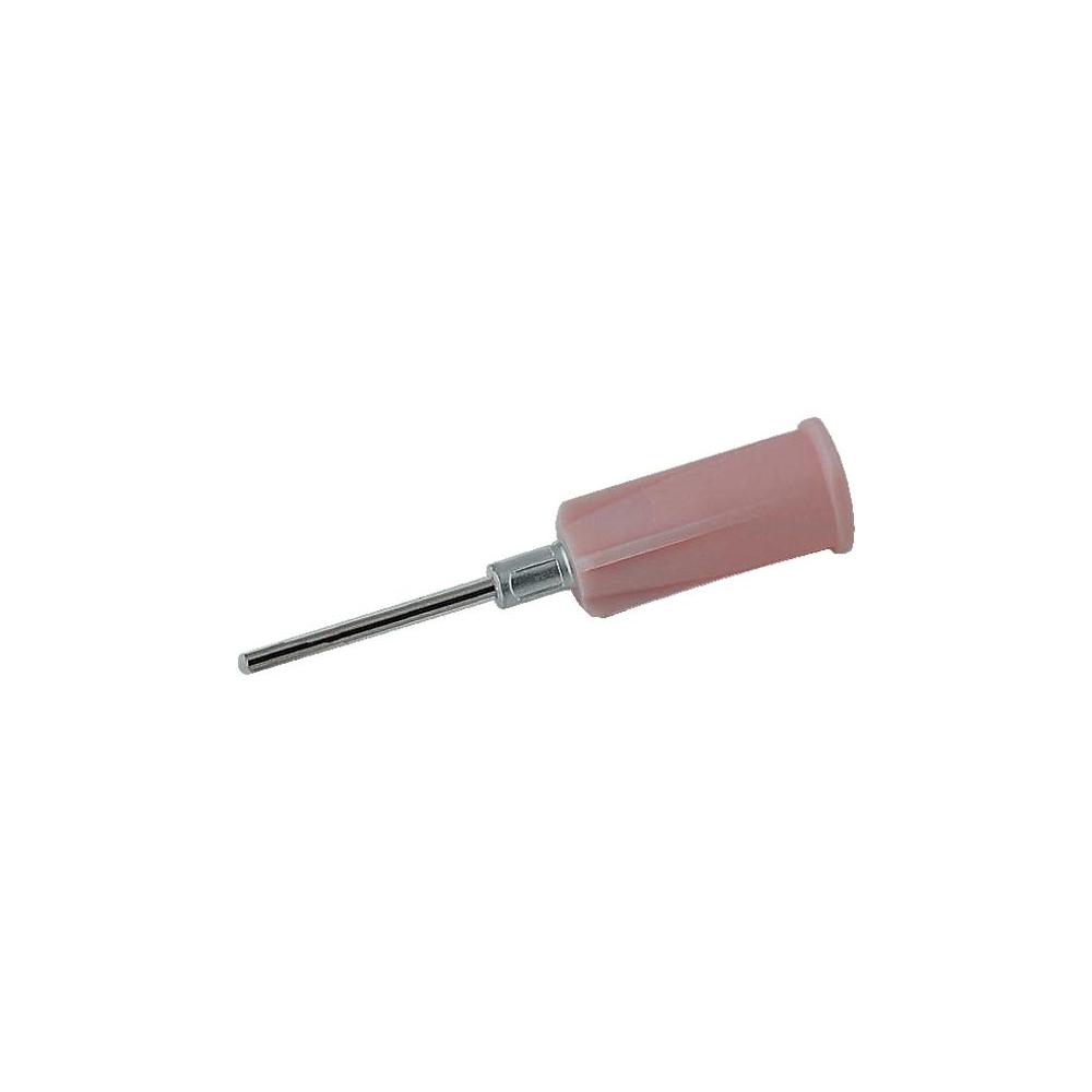

Hallo Forum! Ich verwende zum SMD Bestuecken meiner Platinen folgende Lötpaste mit einer 0.58mm Dosiernadel. http://www.conrad.at/ce/de/product/145009/SMD-Loetpaste-BLF-03 http://www.conrad.at/ce/de/product/145815/SMD-Dosier-Nadel-Ausfuehrung-058-mm-Rosa-058-mm Wie handhabt ihr das mit euren Nadeln? Werft ihr die nach 1x verwenden weg oder schafft ihr es die irgendwie zu reinigen so das sie verwendbar bleiben? Ich hatte damit bisher noch keinen Erfolg. Vorallem wenn man nur wenige und kleine Platinen bestueckt ist das aergerlich. 1,29 Euro ist zwar nicht die Welt, und die gibt's mit Sicherheit auch noch irgendwo guenstiger - aber muss das wirlich sein? Was sind eure Erfahrungen? LG Stefan

Hi, kauf dir mal diese Nadel hier: http://www.reichelt.de/Flussmittel-Loetpasten/CR-453/3//index.html?ACTION=3&GROUPID=4132&ARTICLE=6837&SHOW=1&START=0&OFFSET=500& Die Nadel läuft auf der gesamten Länge spitz zu, die Paste muss sich als nicht erst 1cm durch das enge Rohr quälen. Lässt sich viel leichter mit arbeiten. Zum Reinigen lege ich die Nadeln in eine Kunststofftütchen von Reichelt und fülle das mit etwas Isopropanol/Platinenreiniger. Der Reiniger schwemmt das Flussmittel aus der Paste in der "Zinnstaub" lässt sich dann einfach auswaschen, dauert ~10 Minuten. Die Kunststoff-Nadel kann auch ruhig mal über Nacht im Reiniger liegen, bis jetzt ist noch keine spröde geworden. Auf keine Fall mit Nadel/Schraubendreher kratzen, das gibt sofort Löcher.
Günstigere bereits stumpfe Kanülen gibt es zB. bei http://www.lokschuppen54.de/index.php?cat=c149_stumpfe-Kanuelen-stumpfe-Kanuelen.html oder suche in Ebay nach Kanüle stumpf. Mit Isodingsbumms Alkohol durchspülen sollte die Kanüle reinigen.

Mann könnte die Nadeln auch aufhören in der Apotheke "C" zu kaufen... Wenn RS sogar billiger ist... http://de.rs-online.com/web/c/?sra=oss&r=t&searchTerm=dosiernadel&x=0&y=0 PS: Dosiernadeln (hat mir ein Vertreter von EFD gesagt) sind poliert und auch innen glatter, so dass das dosieren besser geht... kann sein das die medizinischen Kanülen nicht so gut gehen...
Es gibt auch Verschlusskappen, damit die Paste nicht so schnell eintrocknet. Hilft auch. Ansonsten mit 50% Isopropanol oder ev. auch Putzalkohol und 50% Wasser wenn dann was verstopft oder eingetrocknet ist.
Herr Mueller schrieb: > Günstigere bereits stumpfe Kanülen gibt es zB. bei > > http://www.lokschuppen54.de/index.php?cat=c149_stu... Leider passen die nicht auf die üblichen Lot-Pasten-Spritzen, da nur einfache Luer-Verbindung, kein Luer-Lock. http://de.wikipedia.org/wiki/Luer-Lock
