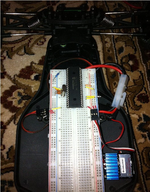

Hallo, ich habe folgendes Problem. Ich habe hier ein RC Auto was ich über den PIC steuern möchte. Wenn ich meinen umgerüsteten PC Netzteil als Spannungsquelle für den µC nehme funktioniert UART. Wenn ich aber von Fahrtregler die Spannung (4.97V) nehme funktioniert das Senden und Empfangen nicht. Die Batterie ist neu und wurde voll aufgeladen. Die Servosteuerung funktioniert auch ohne Probleme. Habe es mit einem zweiten (gleichen) PIC probiert doch es ist das gleiche Problem. Ich hoffe ihr habt ein paar tipps für mich. mfg Hamo61
Wahrscheinlich sind auf der Spannung doch Störimpulse drauf. Spannung mit Oszi ansehen! Schaltbild? Software? Gruss
> Wenn ich aber von Fahrtregler die Spannung (4.97V) nehme funktioniert das > Senden und Empfangen nicht. Wo ist die Gnd-Verbindung? Kann man auf dem Foto nicht wirklich erkennen.
Hamza K. schrieb: > Wenn ich aber von > Fahrtregler die Spannung (4.97V) nehme funktioniert das Senden und > Empfangen nicht. Kann eine Störung sein. Abblockkondensatoren direkt am Pic (zwischen 5v und 0v) sind ein erster Schritt.
Danke für die vielen Antworten. Mein C-Code ist sehr simpel. Den habe ich von der Library übernommen. Arbeite mit MikroC pro for PIC.

Ich vermute nicht, dass es am Quelltext liegt sondern eher wie "Der Rächer der Transistormorde" oder "Erich" meinten, dass da irgendwelche Störungen sind. Meines Wissens ist ein 7805 Spannungsregler im Fahrtregler verbaut, denn die Batterie hat eine Spannung von 7,8V. Auf dem Bild rechts ist der Fahrtregler zu sehen. Da hab ich die 5V an den roten und GND an den blauen Streifen verbunden. weiter unten hab ich auch die Verbindungen auf die linke Seite gepackt, was man aber nicht auf der Bild sieht. Verschaltet habe ich mienes Wissens alles richtig. 10kOhm zwischen MCRL und 5V 5V an VDD auf der linken und der rechten Seite Gnd an VSS auf der linken und rechten Seite 20 MHZ Osszillator mit 2 Kondensatoren mit GND auf der linken Seite ist die Servoverbindung und rechts diese 2 losen Stecker sind meine Uartverbundung (RX und TX) @Der Rächer der Transistormorde soll ich einen Kondensator zwischen VDD und VSS anbringen (links und rechts)? was für Kondensatoren empfiehlt es sich da hinzutun? ps. Habe leider aus finanziellen Gründen kein Oszilloskop da :( Hamo61
Wo geht die UART denn hin? Geht da auch eine Gnd-Verbindung

Ne die gehen nicht an GND. Habe RX an TX, und TX an RX verbunden. http://www.produktinfo.conrad.com/datenblaetter/175000-199999/197339-an-01-ml-USB_Programmieradapter_de_en_fr_nl.pdf Diesen USB-Kabel habe ich. Wie gesagt es funktioniert bei einer anderen Spannugsquelle. Bei der Spannungsquelle vom Fahrtregler geths leider nicht. @Stefan was meinst du mit Pegelanpassung?
g457 schrieb: >> Wo geht die UART denn hin? Geht da auch eine Gnd-Verbindung >> hin? Hamza K. schrieb: > Ne die gehen nicht an GND. Habe RX an TX, und TX an RX verbunden. Dann liegt es vielleicht daran, dass mit PC-Netzteil eine GND Verbindung über den mit PE verbundenen Minuspol der Stromversorgung vorliegt. Es reicht nicht, nur RX und TX zu verbinden!
Dieter Werner schrieb: > Es reicht nicht, nur RX und TX zu verbinden! Ich wusste nicht das man mehr anschließen muss. Was muss ich noch anschließen?
So habe nun GND vom USB mit GND vom Board verbunden. Siehe da, alles klappt. Ich danke euch vielmals für die Hilfe darauf wäre ich niemals von alleine gekommen. Aber ich würde gerne wissen woher ihr das wusstest, dass es daran liegen muss?
