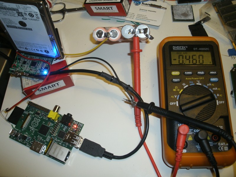

Hallo an alle! Also wie man strom mit einem Multimeter misst ist ansich ganz klar. (in reihe zum Verbraucher.) Nun habe ich hier aber das Problem das das einfach nicht klappen will. Ich habe hier eine externe 3,5" hdd Steckernetzteil 12v 2A die HDD wurde modifiziert es werkelt nun eine 2,5er hdd und ein raspberry pi im Gehäuse. Wenn ich nun das Multimeter in reihe schalte und versuche den strom zu messen dann bekomme ich ca 40mA angezeigt. (der pi und die hdd gehen nicht an. Warum ist das so?) Wenn ich das Multimeter entferne und Verbindung herstelle starten pi und hdd. Genau das selbe ist mir auch vor längerem an einem router aufgefallen.
Hi Dennis, wie du richtig erkannt hast, wird das Multimeter in Serie zum Verbraucher geschaltet. In ist einfach ein kleiner (genauer) Widerstand verbaut der dann in Serie zu deinem Verbraucher liegt; an diesem wird der Spannungsabfall gemessen. Durch das Ohmsche Gesetz kann man sich dann den Stromfluss ausrechnen -> Das macht dein Multimeter. Das Problem bei dieser Methode ist der oben erwähnte Spannungsabfall. Wenn dieser zu groß ist, kann es sein das Geräte die eine exakte Spannung benötigen nicht mehr funktionieren. Sobald du also das Multimeter "dazwischen steckst" kommen beim RPi nur mehr 4,x Volt an ... und das ist ihm anscheinend zu wenig. Der Spannungsabfall ist übrigends abhängig vom Messbereich ... du könntest also mal testen ob es mit dem 10A-Anschluss (sofern dein Multimeter so was hat) funktioniert. Liebe Grüße, Lui

Hi Dennis, hast du vielleicht noch ein zweites Multimeter und kannst (während du mit einen Multimeter den Strom misst) mit dem zweiten Multimeter die Spannung direkt am Raspberry Pi / Router messen? Ich hab grad nochmal bei meinem Raspberry Pi probiert. Mit einem 0815 DMM geht die Strommessung problemlos. Ich konnte mit der Versorgungs-Spannung des RPi sogar bis auf 3.6 Volt herunter bevor dieser aufgehört hat zu funktionieren. Das bedeutet, dass meine erste Vermutung - der Spannungsabfall am Shunt - sicher nicht der Fehler war. Mach mal ein Photo von deinem Messaufbau; dann kann man vielleicht mehr sagen. Liebe Grüße, Lui
schon mal geschaut ob du die Sicherung im Multimeter gekilled hast?
Aufgeschraubt um die Sicherung zu prüfen. TADA Fehler gefunden. War nicht defekt aber nicht mehr in der Halterung bzw nur noch einseitig. (Habe das DMM auch im Arbeitsalltag im Einsatz und es ist vor einigen tagen aus 2.50m gefallen.) Wäre ich jetzt so nie drauf gekommen. ( hatte das auch schon wieder völlig vergessen.) Messung werd ich morgen mal machen. Bild werd ich hier auch noch posten. MFG

Damit bin ich schon sehr zufrieden :-D Ps. Nicht auf die Verkabelung achten. (Versuchsaufbau) Zellen sind LG Lipo 3,7v 2,2A
