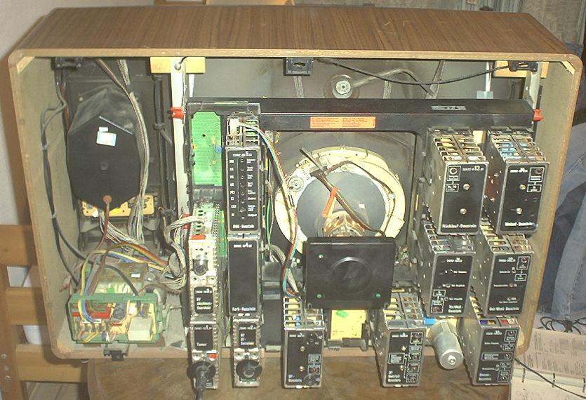

Joachim B. schrieb:
> ich erinnere mich dunkel, es gab einen mit Blechbüchsen den hatte ich kurz
> IMHO um 1990- den digi100 CUC?
Ne, ich dachte da an die GSC600/700-Serie, ca. 1980. Den hat es mit
einsteckbarem Videotext-Decoder gegeben, der unten rechts in das Fach
gesteckt werden konnte, wo auch die Fernbedienung zum Verwahren
reingesteckt werden konnte.
Die Eltern eines Schulfreundes hatten den sogar als Stereo-Gerät, war
damals wohl besonders rar, denn das ist ein Gerät aus der Zeit noch kurz
vor Einführung des Stereo-Tons beim Fernsehen.
In meinen Augen die Vervollkommung der Modulbauweise. Allerdings waren
die Module versiegelt und der Tausch der Module mit gebrochenem Siegel
war bei Grundig teurer.
Du erinnerst Dich sicher. Waren die Geräte bei euch Technikern eher
beliebt oder verhasst?
ich hatte den mit diesen Modulen aber der fette Trenntrafo war bei mir
senkrecht!
Das war aber nicht der mit dem BTX/VT/SpieleKass. Einschub.
Denn der hatte noch die alte Platine wo man die Relais-Umschaltplatine
PAL/SECAM einstecken konnte. Ich baute ja ein altes PAL Modul auf NTSC
um und in diese Umschaltplatine das PAL/SECAM Kombi Modul und das auf
NSTC umgebaute Pal Modul. Die Umschaltung generierte ich aus der grünen
Uhr Taste auf der FB.
Diese beiden Grundig CRT liefen bei mir echt gut.
Denn war mein DIGI100 der letzte und dritte Grundig bis zum ersten
Samsung LCD der immer noch im Schlafzimmer sein Gnadenbrot bekommt und
ab und an als Einschlafhilfe dient.
Das mit dem PAL/NTSC Umbau ist auch wieder wahnsinnig lange her, so um
1984, keine Ahnung wie alt der TV da war, ich bekam die ja immer
gebraucht von Kunden die was Neues wollten. Ich finde nur kein Chassis
Bild, der hatte dieses Kippchassis mit offene Module.
