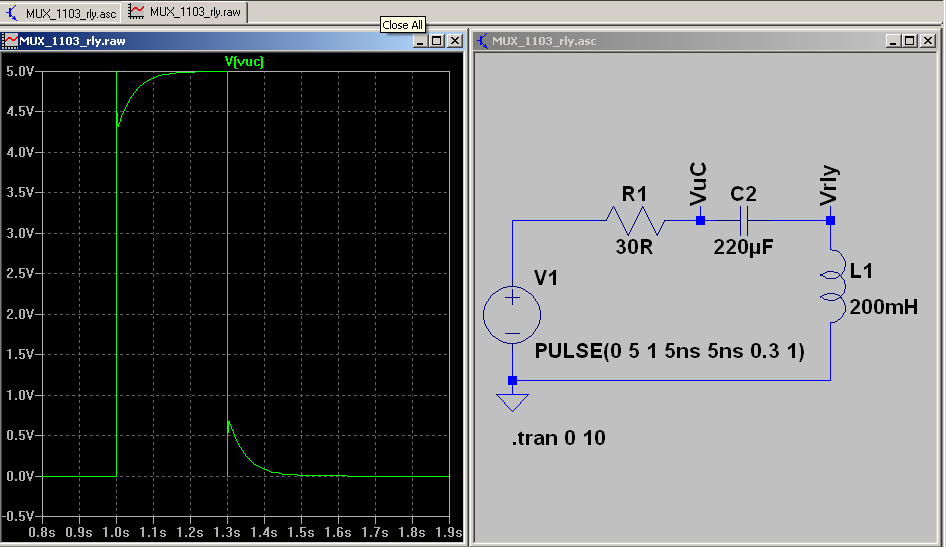

von Anja (Gast)
Reinhard Kern schrieb:
> nimm einfach einen passenden VDR.
Bei mir hängen die TQ2SA-L2 5V Relais (nur eine Wicklung benutzt) über
einen 220uF ELKO direkt am ATMega168 Port ohne weitere Schutzmaßnahmen.
Gruß Anja
von Anja (Gast)
anbei die Simulation hierzu.
Der ATMega wurde als Spannungsquelle mit RI = 30 Ohm angenähert.
Wer es nachsimulieren will:
L1 hat noch einen Serienwiderstand von 178 Ohm.
Also ich sehe keine Notwendigkeit für irgendwelche Schutzdioden.
Gruß Anja

Vielleicht interessiert einen meine Theorie:
Betrachte die Spule als Lautsprecher und bastele dazu ein sogenanntes
Boucherot-Glied. Damit hat man dann maximale Dämpfung, weil das Gebilde
dann nur noch einen Realanteil besitzt und diesen über einen weiten
Frequenzbereich.
Für die Auslegung brauch man RL und L der Relaispule. Sind beide leicht
meßbar. Dann gilt:
R=RL und Betrag(XC)=Betrag(XL)
Für die Frequenz hat Falk den richtigen Weg gezeigt, also f=1(2*ton).
ton hier die Anzugszeit. Die Abfallzeit kann man ja nicht direkt messen,
wie man obig lernte.
Der Bedämpfungskreis besteht aus R und in Reihe C parallel zur
Spulenwicklung.
Wenn meine Theorie stimmt, sollte das optimal sein. Kann ja mal jemand
mit SPICE nachprüfen.
von Anja (Gast)
> meßbar. Dann gilt:
Nicht ganz: Der Anker bewegt sich -> die Induktivität ist variabel.
Gruß Anja
Diese Kleinigkeiten habe ich mal weggelassen. In meiner Ausbildung haben
wir zwar Relais bis zum Abwinken gehabt, aber wie man sowas auslegt, daß
wußten auch die Ausbilder anscheinend nicht. Damals hat das auch keinen
wirklich interessiert.
Der sichere Haltestrom ist typisch auch nur die Hälfte.
