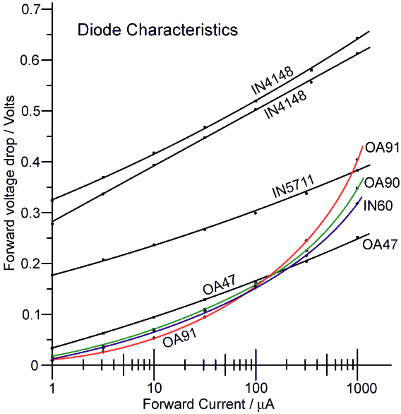

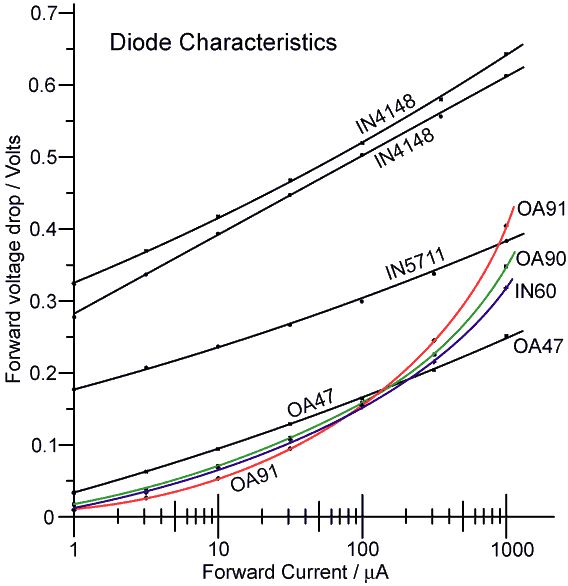

Hab auch mal Dioden nach Empfindlichkeit selektiert. Am besten war die Ge-Diode 1N60 mit 0,2 V, gefolgt von den AA-Typen mit 0,35V In dem Bericht wird die 1N60 gar nicht erwähnt.
@hewlett 0,2 V ist schon beachtlich, muss ich mir mal merken. In den USA scheint die 1N34 die beliebteste zu sein. Die geht auch wirklich gut, wobei die Exemplare die ich mir bestellt habe eine recht starke Exemplarstreuung zeigen. Die "beste" davon war 0,31 V.
Hier noch ein Vergleich Die 1N 60 liegt im guten Mittelfeld der Ge-Diode. Der Conrad hat 1N 60.

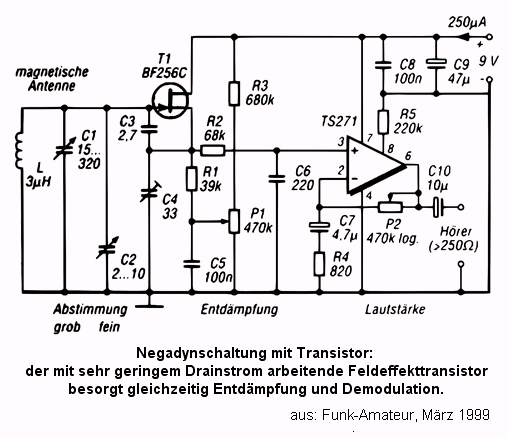

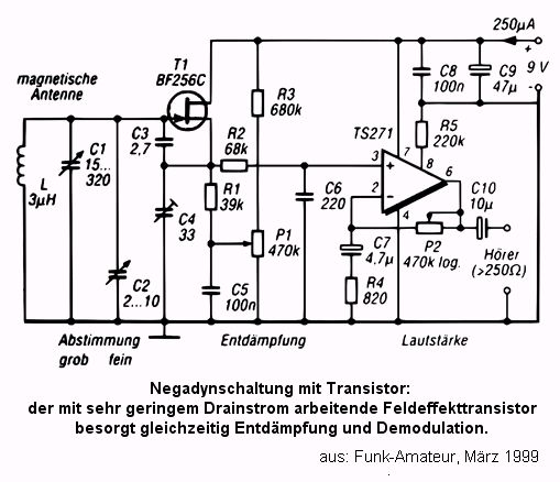

nebenbei gesagt, wenn du dir mit einfachen mitteln was feines bauen willst, dann bau ein rückgekoppeltes audion. das ist wesentlich empfindlicher und trennschärfer als ein detektor. hier ist ein recht informativer link, bei dem zwei verschiedene audions verglichen werden: http://www.radiomuseum.org/forum/conrad_bausatz_retro_kurzwellen_radio2.html im anhang das empfindlichere FET-audion. als antenne empfiehlt sich eine loopantenne, d.h., die schleife ist gleichzeitig schwingkreisspule und antenne.
@ gerri, Danke, da hast Du Recht. Ich beschäftige mich schon recht lange mit "einfachen" Empfängern, und daher habe ich auch schon etliche Audion Schaltungen gebaut ( konntest Du natürlich nicht wissen ). Hin und wieder bastel ich aber auch gern mit Detektoren. Da gibt es ja sehr informative Seiten im Netz. Wenn man sich dann auch einen hochohmigen NF Übertrager gönnt ( Gerd Reinhöfer ), dann verliert die Welt der Detektoren nicht so schnell seinen Reiz. by the way... eine echte Rarität, die ich noch suche: es gab in den 1970ern und 80ern als Beilage zu Kassettenrecordern, Anrufbeantwortern und Diktiergeräten oft solche "billigen" Kristallohrhörer. ( Schmalzbohrer ). Merkmal: komplett weiss, auch das Kabel. Das Kabel nicht verdrillt und das Hörergehäuse war aus einem Teil gefertigt. ( das Hörröhrchen, welches im Ohr steckt war nicht abschraubbar. Die Teile waren so hochohmig wie heutige Piezohörer, aber es war dort kein Piezoscheibchen drin, sondern irgendwie was anderes...
