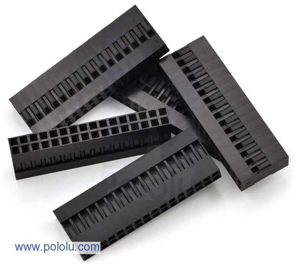

Hallo Forum! Ich habe vor langem bei pololu folgende Steckverbinder bestellt: http://www.pololu.com/catalog/product/1918 Bin damit auch recht zufrieden, allerdings haben die DIL Stecker leider keine "Passnase" sodass man die damit angefertigten Kabel auch verkehrt herum einstecken kann. Weis jemand wie diese Teile heissen (evtl. auch auf deutsch) und wo man sie beziehen kann? Was ist hier das Schlagwort. 2.54mm DIL crimp housing, ..... LG Stefan

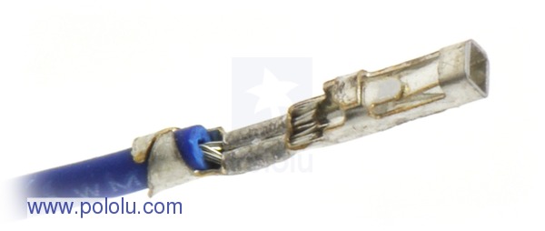

Was suchst du denn genau? Den Stecker auf Bild 1 oder Bild 2? Stefan Oberpeilsteiner schrieb: > http://www.pololu.com/catalog/product/1918 Die kleinen Stecker gibt es fertig, als stecker-stecker, stecker-buchse oder buchse-buchse. http://www.ebay.de/itm/40x-20cm-1p-1p-female-to-female-jumper-wire-Dupont-cable-for-Arduino-Breadboard-/261104848677?pt=Elektromechanische_Bauelemente&hash=item3ccb0fcf25 http://www.ebay.de/itm/1p-1p-Male-to-Male-40P-dupont-cable-20CM-Jumper-Ribbon-For-Arduino-Breadboard-/261104877388?pt=Elektromechanische_Bauelemente&hash=item3ccb103f4c
Hallo Tobias! Ich suche eben das "Crimp Housing" wie auf Bild1 zu sehen, nur mit einer "Passnase" die das verkehrt herum einstecken verhindert. Ich fertige mir damit diverse Adapterkabel an. Durch einstecken der Pins (Bild2) kann ma beliebige Verbindungen realisieren. LG Stefan
Stefan Oberpeilsteiner schrieb: > nur mit einer > "Passnase" die das verkehrt herum einstecken verhindert. Das setzt voraus, daß das Gegenstück ein Wannenstecker mit korrespondierender Aussparung ist. Alternative: In der Stiftleiste einen Kontaktstift entfernen und einen Kontakt durch einen Blindstopfen ersetzen.
Hallo Rufus! Genau um den Anwendungsfall mit entsprechendem Gegenstueck geht es mir auch ;-) Ein kodieren mit Blindstopfen ist in den Faellen nicht moeglich wo eine Seite vorgegeben ist, z.B.: ST-LINKv2 oder OPEN-OCD Adapter auf Target. LG Stefan
Die gesuchten Kontakte passen auf die üblichen Stiftleisten, die Gehäuse haben ein Raster von 2,54 mm? Dann schau mal bei CSD-Elektronik nach. Der Kontakteinsatz heißt "019-CVK01", die Gehäuse fangen mit "019-CVB" an. Eine passende Crimpzange gibt es auch. Grüße Stefan Nachtrag: Gerade gesehen: Gehäuse mit Zusatz "Nase" gibt es scheinbar auch.
Hallo Stefan! Das sieht gut aus! Das Foto passt zwar nicht, aber der Text wird doch hoffentlich stimmen. Jetzt waere nur noch eine Herstellerteilenummer interessant. Danke schon mal, das war ja wieder mal Rekortempo hier! Wie nennt man das Neudeutsch? "Crowdsourcing" LG Stefan
