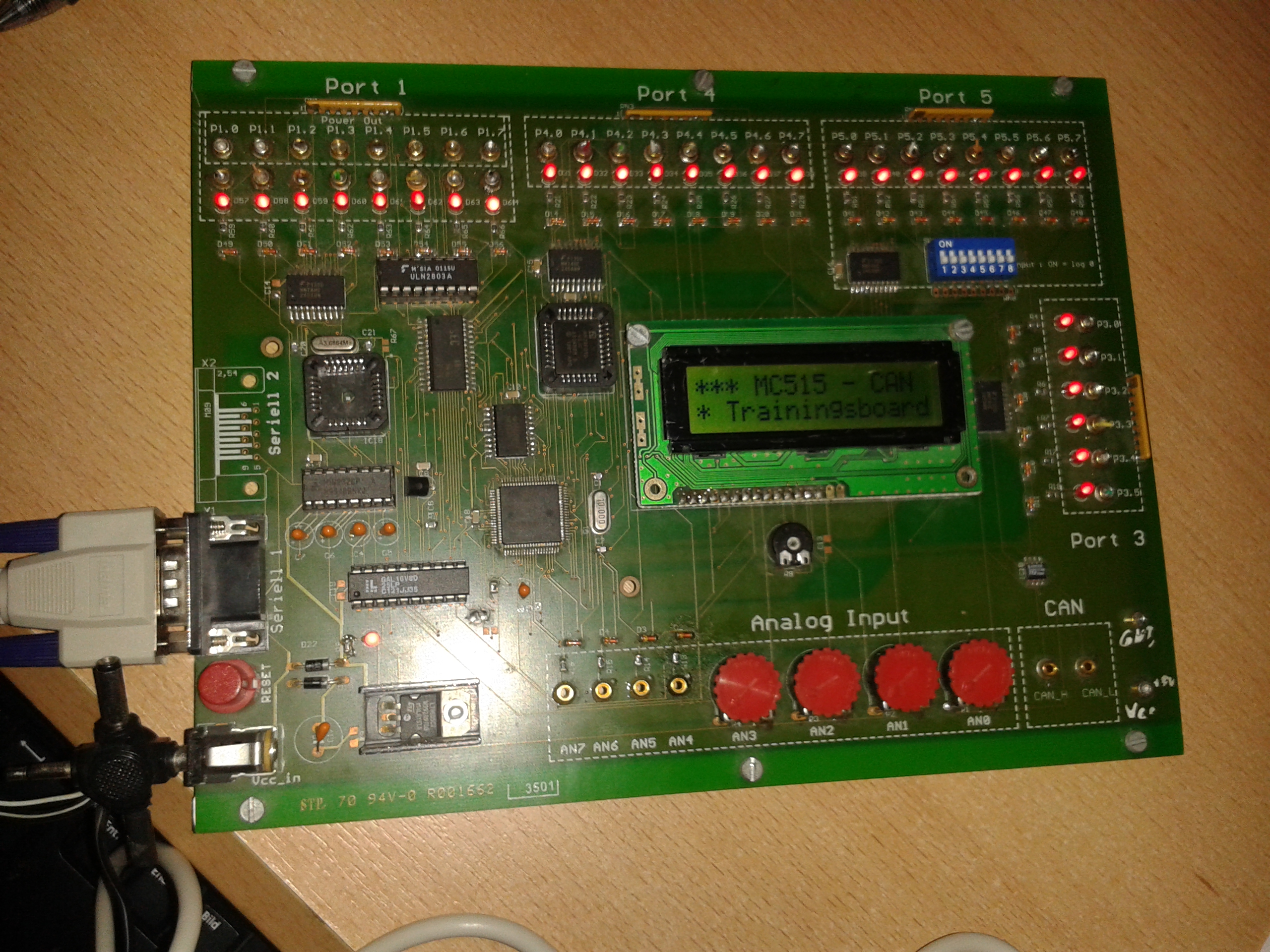

Hallo Leute, ich versuche eine Verbindung über meiner seriellen Schnittstelle aufs Board zu kriegen aber es funzt nicht. Bitte um Hilfe.

Ich möchte mit Keil uvision das Programm in C schreiben und die Hex Datei im Controller per serielle Schnittstelle übertragen. Das Board habe ich bei Ebay ersteigert ohne Handbuch ohne nichts. Hier noch das Board.

Zeus schrieb: > Das Board > habe ich bei Ebay ersteigert ohne Handbuch ohne nichts. Hier noch das > Board. Das ist übel, noch nicht mal Stromlaufpläne. Aber ich sehe auf dem Board den MAX232 an der seriellen Schnittstelle. Auf dem Display steht ja schon ein Text. Kann also sein, daß das Board ein Monitorprogramm (kleines Betriebssystemchen) drinne hat.
Re: Keil uvision Einstellungen (device usw.) für MC515 Entwickl. board mit Infineon SAF C515C Contro
Hast du ein Programmiergeraet fuer den Flashbaustein da drauf?
Wenn überhaupt ein serieller Zugang zum Monitor vorhanden ist, wird der sich in der Bootphase melden. Also Terminalprogramm dran, 9600Bd, 8n2 und sehen, ob etwas kommt. Wenn ja: Baudrate verändern, bis es lesbar wird. Sollte nichts kommen, beliebiges Zeichen + CR eingeben und auf Fehlermeldung hoffen, die dann Hinweise gibt. Auch hier einige Baudraten durchprobieren. Wenn alles nichts hilft, Eprom entnehmen und auslesen. Vielleicht ist da ein Hersteller/Versions String drin.

Ich habe das mit dem hyper Terminal probiert reagiert aber nicht.

Zeus schrieb: > Das Board > habe ich bei Ebay ersteigert ohne Handbuch ohne nichts. Egal was Du bezahlt hast, es war zuviel. Wenn Du das Manual und die CD nicht auftreiben (downloaden) kannst, bleibt nur übrig, das Ding wegzuschmeißen. Keiner kauft was für den PC ohne Anleitung und Treiber-CD. Steht denn wirklich nirgends der Hersteller und die Gerätebezeichnung drauf? Danach könnte man googlen.

Konfigurier dir den Mon51 und flash ihn auf das Board. Hoffentlich hat das externes von-Neumann RAM. http://www.keil.com/support/man/docs/mon51/mon51_config.htm

Matthias schrieb: > Konfigurier dir den Mon51 Und wie soll er das machen? Woher soll er wissen, wie im GAL16V8 die Adreßlogik/Bankumschaltung programmiert wurde? Specifically, you must know: The address range of the von Neumann memory. The address range of the code memory. The address range of the xdata memory. The location where you want MON51 to reside. The location where you want the MON51 data area to reside. The location where you want the target program to begin.
Toll, das wars dann mit dem Sch... Ich danke euch für die schnellen Antworten.
