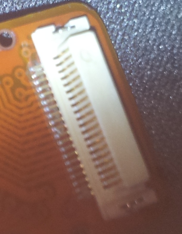

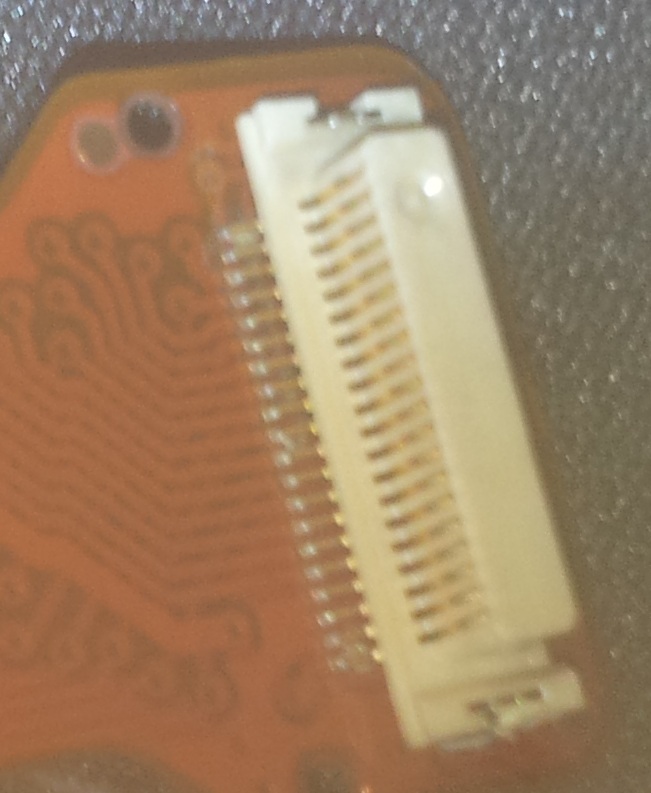

Hallo, ich habe eben eine ganze Weile Farnell und RS Components durchforstet und bin leider nicht fündig geworden. Ich bin auf der Suche nach einer genauen Bezeichnung für den abgebildeten Steckverbinder. Es handelt sich um einen 40-Pin Verbinder mit einem Rastermaß von vermutlich 0,5mm (Habe kein so genaues Messgerät bei der Hand). Ich nehme an, er ist von Hirose oder Molex. Zusatzinfo: Der Verbinder befindet sich auf einem FPC zur Display Verbindung aus einem Becker Radio. Viele Dank schon mal! Torsten
sieht mir sehr nach Hirose aus Serie DF12 o.ä. Wieviele brauchst du denn? Einige gehen sicher als Musterlieferung. ansonsten mal hier schauen: http://de.farnell.com/jsp/search/browse.jsp?N=2008+203441+310139039&Ntk=gensearch&Ntt=df12&Ntx=mode+matchallpartial&No=0&getResults=true&appliedparametrics=true&locale=de_DE&divisionLocale=de_DE&catalogId=&skipManufacturer=false&skipParametricAttributeId=&prevNValues=2008+203441&mm=1002541||,&filtersHidden=false&appliedHidden=false&autoApply=false&originalQueryURL=%2Fjsp%2Fsearch%2Fbrowse.jsp%3FN%3D2008%2B203441%26Ntk%3Dgensearch%26Ntt%3Ddf12%26Ntx%3Dmode%2Bmatchallpartial%26No%3D0%26getResults%3Dtrue%26appliedparametrics%3Dtrue%26locale%3Dde_DE%26divisionLocale%3Dde_DE%26catalogId%3D%26skipManufacturer%3Dfalse%26skipParametricAttributeId%3D%26prevNValues%3D2008%2B203441 oder http://de.rs-online.com/web/c/?searchTerm=DF12&sra=oss&r=t (Warum die bei Farnell als Neu gekennzeichnet sind weiß ich nicht, die gibts schon einige Jahre)
Habe solch einen ähnlichen mal bei Digikey bezogen. Gebe dir mal diesen Link: http://www.digikey.de/scripts/dksearch/dksus.dll?FV=fff40016%2Cfff8016a&vendor=0&mnonly=0&newproducts=0&ptm=0&fid=0&quantity=0&PV88=23 Kannst ja mal die "Serie" welche du brauchst bei RS suchen. Hirose ist auch ein großer Hersteller. Edit: Um den Schreiber, welcher während ich geschrieben / gesucht habe geschrieben hat zu übertreffen: http://de.rs-online.com/web/c/steckverbinder/leiterplattensteckverbinder/leiterplatten-header/?sort-by=default&sort-order=default&applied-dimensions=4294319554,%204294874447,4294857686&lastAttributeSelectedBlock=4294957165
Hi, vielen Dank erstmal für die Mühe. Der DF12 oder ein anderer DFxx von Hirose ist es leider nicht, wäre ja auch zu schön gewesen ;) Die sehen sich schon ziemlich ähnlich, nur hat der DF12 an den kurzen Seiten so eine "Verzahnung", die besitzt mein Connector hier nicht :-/ Ich bin mir mit dem 0,5mm Raster inzwischen sicher, nur hilft mir das auch nicht weiter :-( Stückmäßig brauche ich eigentlich nur einen einzigen um mein Radio zu reparieren. Viele Grüße Torsten
Hmmm, wer baut noch solche Stecker... evtl Samtec (eher nicht aber wer weiss) oder FCI... Da die Stecker (Hirose DF12) Sich aber kaum zerstörungsfrei ablöten lassen kann man auch nicht sagen man testet, ob der Hirose ggf. mit Modifikationen nicht vielleicht doch geht. Die Biester halten ja auch recht gut.
Nur um meinen Senf dazu zu geben: So ne Leiste hab ich schon mal auf nen Atmel ICE 200 gesehen
Schaue mal bei Digikey, die haben noch um einiges mehr von solchen Steckern.
Bei Markenherstellern ist oft eine Herstellerbezeichnung auf den Steckern eingeprägt, manchmal auch Anfangsbuchstaben des Herstellers oder ähnliches. Schau mal genau mit einer Lupe unter guter Beleuchtung. ggf lässt sich so auf den Hersteller und dann auf den Stecker schließen.
Ja, also eine Bezeichnung/Markierung konnte ich auch nach genauem Hinsehen nicht entdecken. Was ich bisher vergessen hatte zu erwähnen (Sorry!): Es handelt sich um ein Gerät aus dem Jahre 2005. Ich werde es wohl aufgeben müssen. Ich habe gestern mal bei einem Becker-Spezialisten angerufen, mal sehen ob er das Ersatzteil samt FPC ranbekommt. Falls nicht, werde ich wohl die beiden Verbinder gegen Hirose DF12 tauschen. Wenn noch jemanden was einfallen sollte oder er zufällig auf die richtigen Verbinder stoßen sollte, immer her mit der Info ;) Ansonsten: Vielen Dank an alle für die Mühe :( Viele Grüße Torsten
Torsten M. schrieb: > Es handelt sich um einen 40-Pin Verbinder mit einem Rastermaß von > vermutlich 0,5mm (Habe kein so genaues Messgerät bei der Hand). Bei 40-Pins sollte es doch nicht so schwierig sein, den mittleren Abstand über vielleicht 20 Pins halbwegs genau zu bestimmen? Zusätzlich zu zwei unscharfen Photos von der Rückseite, wäre ein scharfes von der anderen Seite eine echte Bereicherung.
