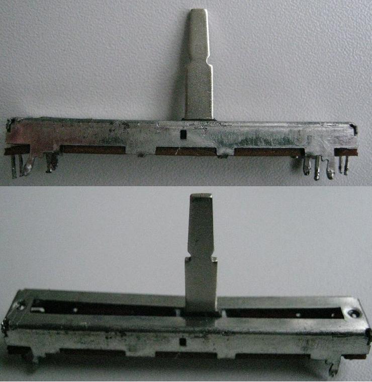

Hallo, Im Anhang habe ich ein 2 Fotos von einem Schiebepotentiometer. Von der Größe und vom Aufbau her, bin ich der Meinung es ist von Alps in etwa: http://de.farnell.com/alps/rs4511150k/schiebepotentiometer-lin-50k-150v/dp/1191730 Maße wie Länge,breite, höhe des Reglers, abstand der schraubenlöcher, Schiebeweg, Wiederstandswert stimmen mit denen im Datenblatt überein. Unsicher bin allerdings mit den Kontakten (Position und Anzahl) Ebenfalls darüber das, dass im Link dargestellte poti nur Mono ist. Das poti das ich ausgebaut ist für die Kopfhörerlautstärke, also, meiner Vermutung nach, Stereo. Ein Blick auf die ALPS Seite: http://www.alps.com/products/WebObjects/catalog.woa/E/HTML/Potentiometer/SlidePotentiometers/RS__1/RS__1_list.html Solch ein Poti gibt es so aber nicht bei ALPS: 2 x 50K, 45mmm schiebeweg, 20mm höhe des Reglers .... usw. Kennt jemand dieses Poti ? und wenn ja , wo bekomme ich es? mfg Steffen
Steffen schrieb: > Wiederstandswert Ach nee... > bin ich der Meinung es ist von Alps Wenn es so wäre, dann würdest du einen Stempel finden... Solche Schiebepotentiometer in Consumer Artikeln sind sehr oft billige kundenspezifische Teile. Allein vom Foto kann man sehen, dass deines (verglichen mit dem ALPS Poti) ein Billigteil ist. > wo bekomme ich es? Worin war das Poti denn verbaut?

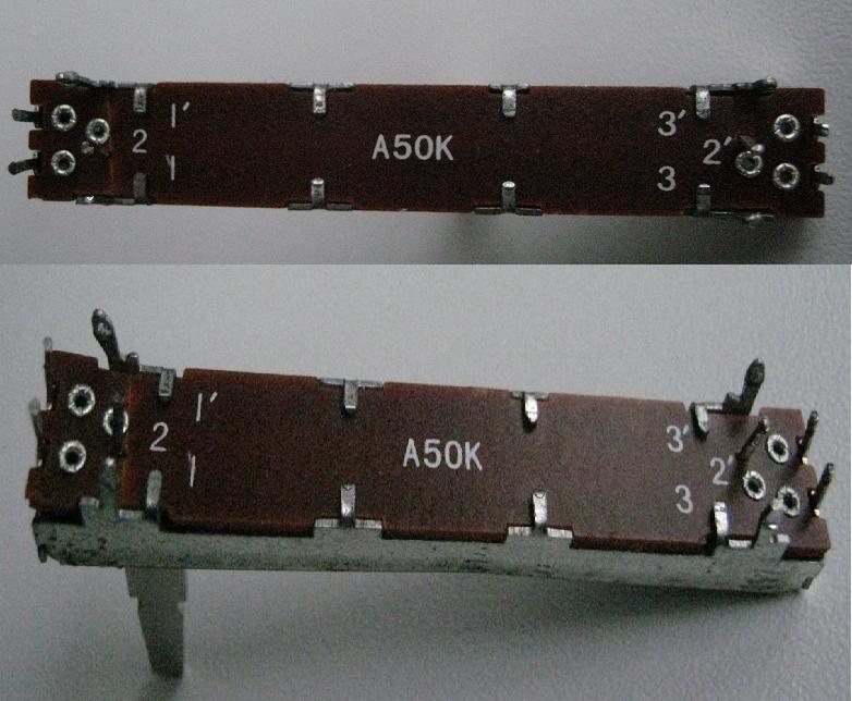

auf der Unterseite ist "A50k" aufgedruckt. Dieses Poti ist kaputt und ich bin auf der Suche nach diesem Poti, wer es herstellt und wer es vertreibt ist mir relativ egal. ich kaufe es , baue es ein und damit hat sich der Lack ! Allein vom Aussehen her sieht es der RS**1 serie von ALPS sehr ähnlich. daher meine Annahme es wäre von ALPS. eingebaut ist es, für die Kopfhörerlautstärke, in einem Mixer (tmx7744)

Bourns hat sowas auch http://at.rs-online.com/web/p/potenziometer/7377786/ das hat aber leider nur 10k
Wenn Alps, dann sollte es strs45105 sein. http://docs-europe.electrocomponents.com/webdocs/001d/0900766b8001d3d7.pdf

hp-freund schrieb: > Wenn Alps, dann sollte es strs45105 sein. Tja, der Konjunktiv stimmt: Wenn es das STRS45105 wäre, stünde B50k drauf nicht A50k. Alps hat (wie schon angemerkt wurde), zumindest auf der zitierten Produktseite, nur ein 10k Poti in Logarithmisch. (STRS60102) Und das ist auch nur 'ne Einzel- (aka. Mono-) Ausführung.
Steffen schrieb: > Allein vom Aussehen her sieht es der RS**1 serie von ALPS sehr ähnlich. Gerade vom Aussehen her sind die Dinger für mich sehr unähnlich... Steffen schrieb: > ja habe bei conrad und Reichelt schon geschaut. Die dort abgebotenen > passen leider nicht. Ich schlage ein paar Drähte zum herstellen der Verbindungen vor. Das Original-Poti wirst du nur bekommen, wenn du nochmal so ein Gerät kaufst (und der Hersteller nicht zwischenzeitlich ein Redesign gemacht hat)...

Was soll denn an den Dingern defekt sein? Mechanisch sehen die doch gut aus. Sag aber jetzt ja nicht, das sie kratzen!
Michael_ schrieb: > Was soll denn an den Dingern defekt sein? Die Platine des Potis ist abgebrochen, das dürfte die Leitfähigkeit der Schleiferbahn beeinträchtigen...
Lothar Miller schrieb: > Ich schlage ein paar Drähte zum herstellen der Verbindungen vor. Daran hatte ich auch schon gedacht. So muss ich es wohl machen ,wenn ich kein passende Poti bekomme. >Die Platine des Potis ist abgebrochen, das dürfte die Leitfähigkeit der Schleiferbahn beeinträchtigen... ja dem ist so, scheinbar wurde das Poti in der Vergangenheit sehr stark beansprucht. Der Hebel wackelt wie ein Kuhschwanz :) @ Axel R. Ja diese Mixer sind preislich und scheinbar qualitativ nicht HighEnd. Aber dieses Situation kennen doch sicher viele von euch: "Hier das Gerät ist kaputt...du kannst doch sowas.... kannst du nicht mal... du machst doch sowas beruflich... das ist für den Jungen...sein Hobby.... der hat doch kein Geld...." Also werde ich nicht Erstazgeräte kaufen.

PTA4544-2015DPB503 http://www.bourns.com/data/global/pdfs/PTA.pdf Passt bis auf den Lever (max. 15mm) PTE45-202B-503B1 http://www.bourns.com/data/global/pdfs/PTE.pdf hat eine etwas andere Anschlußbelegung Ob Audio-Taper (A) oder tatsächlich linear (B) solltest du messen. Gibt es bei Mouser http://de.mouser.com/new/bourns/bournsproaudio/
