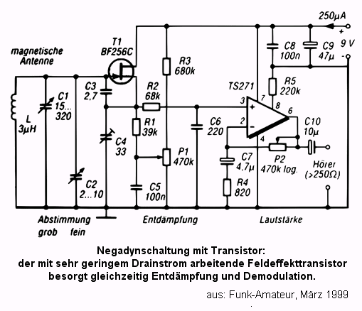

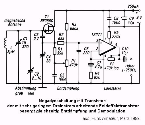

mein tipp: bau dir als einstiegsprojekt ein rückgekoppeltes audion, am besten eins mit schwingkreisspule=loopantenne für ca. 6MHz bis 20MHz. der bauteilaufwand ist minimal, die trennschärfe und empfindlichkeit gut. damit kannst du neben radiosendern auch morsezeichen und SSB empfangen. beispielschaltung für ein schmales AFU-band im anhang. man kann auch einen anderen opamp wie den TL072 nehmen, muss dann aber die schaltung an die unipolare versorgungsspannung anpassen (was weiter kein problem ist).
Jemandem, der lt. eigener Aussage ein vollkommener Anfänger ist, als Einstiegsprojekt ein rückgekoppeltes Audion zu empfehlen, ist wohl voll daneben. Der merkt doch gar nicht, wenn das Ding anfängt zu schwingen und die ganze Gegend "verstrahlt"! Bei seinem Wissensstand kommt höchstens ein Detektor in Frage, das hilft ihm dann auch bei seinen Eingangsfragen nach Antenne, Wellenlänge, Resonanz und Modulation.
Hallo Dirk Das ist immer noch besser, als gleich wieder mit einem UKW-Sender anzufangen. Wenn das Teil nichts mehr empfängt oder nur noch pfeift, dreht er die Rückkopplung automatisch zurück.
