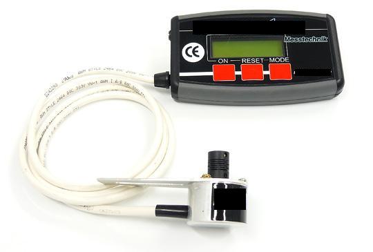

Hallo User, ich bin auf der Suche nach der Umsetzung folgendes Problems. Ich brauche einen Drehgeber der die Gradzahl auf 0.5 Grad genau Sprich 720 Einheiten auf einem display wiedergeben kann. Das Diyplay kann auch aus 7-Segmentanzeigen bestehen. Desweiteren muss man Das Display Resetten koennen um von dem aktuellen ort die umdrehung in grad zu messen. Die werte auf dem display sollten bei dem drehen in die eine richtung hochzählen und beim zurück drehen wieder runterzählen. Hier noch ein Bild eines Produktes das dies umsetzt, jedoch leider viel zu teuer ist und ich denke das man das viel günstiger gestalten kann. Ich habe leider mit solch Elektrischen Bauteilen und programmierung sehr wenig bis nichts bis dato gemacht. Hat jemand eine Ahnung wie man so etwas umsetzen kann oder hat sowas im Forum schonmal gesehen oder kann mir ein paar Anhaltspunkte geben ? Gruß BOESETOOLS

Prinzipiell ist die Aufgabenstellung relativ leicht zu lösen. Für die
Hardware braucht man halt einen Drehencoder mit entsprechender
Auflösung, einen Mikrocontroller, eine Anzeige.
Die Software ist für einen Elektroniker mit Kenntnissen in
µC-Programmierung eher trivial.
Das teuerste an der Hardware wird vermutlich der Drehencoder sein.
Encoder mit 10 Bit Auflösung (1024 Schritte/Umdrehung) kosten bei
RS-Components so ca. 150,- bis 350,- Euro.
@Jankey wenn ich das richtig sehe das man an dem Silbernen knauf drehen kann und er einem oben den aktuellen winkel anzeigt?? ist es genau das richtige!
Ja das tut es, lg http://www.digikey.com/product-search/en/programmers-development-systems/eval-boards-sensors/2622557?k=AS5045
@ jankey: noch eine letzte Frage, ist es so komplett oder kriegt man es in einzelteilen zum zusammenbauen ? Gruß
Super! Vielen vieln dank für die schnelle und kompetente Hilfe ! Gruss
Hi Horst, Hab ich noch 1 St. komplett bestückt da, aus früherer Eigenentwicklung. Mit 4-stell LCD-Display, LCD-U/D-counter-decoder, CMOS-Logik und aufgelöteter Li-Bat. 3,6V auf doppelseitiger Epoxy-Platine. Evtl. sind noch ein paar Leerplatinen da, müsste ich aber erst danach kramen... Dreh-Encoder ist NICHT dabei. Hat 2 Eingänge gegen Masse, die für 2 Reedkontakte vorgesehen waren. Eingänge durch RC auf ca 30Hz begrenzt. Up-down wird sicher erkannt, je nach Impulstiming der beiden Eingänge. Anschluss für Reset_Taste ist natürlich auch da.
