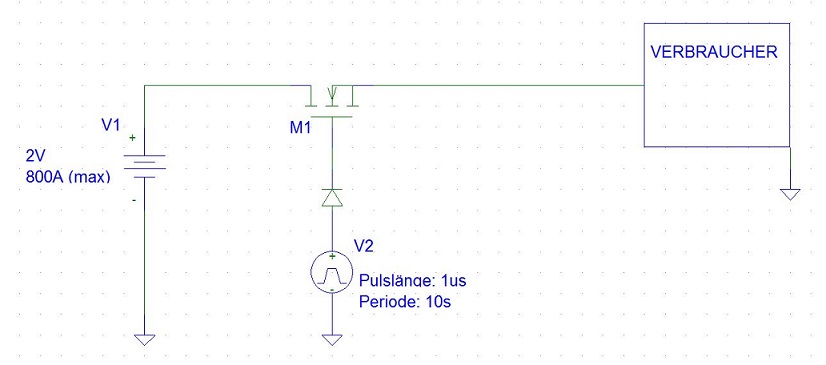

Hallo, Beigelegte Schaltung zeigt einen kleinen Versuchsaufbau. Ich muss mit einem MOSFET, im schlimmsten Fall, ca. 800A bei 2V schalten und das ganze für ca. 1us alle 10-20s. Hällt das der FET aus? Ich glaube mal gehört zu haben das FET's für kurze Zeit das 20-fache des erlaubten Dauerstroms schalten können. Stimmt das? Das ist der FET: http://www.irf.com/product-info/datasheets/data/irfs3306pbf.pdf
Johannes M. schrieb: > Ich glaube mal gehört zu haben das FET's für kurze Zeit das 20-fache des > erlaubten Dauerstroms schalten können. Stimmt das? Dazu gibt es das Datenblatt, da steht das drin. In dem von Dir verlinkten Datenblatt steht als "Absolut Maximum Rating" für gepulsten Strom 620A. Gruß Dietrich
Das ist schon richtig, nur dass ich mit dieser angabe nichts anfangen kann weil keine Zeit dabei steht also wie lange dieser Puls sein darf. Oder heißt das, dass egal wie kurz der Impuls ist es nie mehr als 620A sein dürfen?
Was ist an "Absolut Maximum Rating" so schwer zu verstehen? Die Angaben dort dürfen unter gar keinen Umständen jemals überschritten werden, wenn man nicht die sofortige Zerstörung des Bauteils riskieren will. Dein FET ist ungeeignet. Nimm einen anderen mit anderen Spezifikationen oder schalte zwei oder mehrere Parallel.
Johannes M. schrieb: > Das ist schon richtig, nur dass ich mit dieser angabe nichts anfangen > kann weil keine Zeit dabei steht also wie lange dieser Puls sein darf. > Oder heißt das, dass egal wie kurz der Impuls ist es nie mehr als 620A > sein dürfen? Das würde ich so interpretieren, zumal da noch eine Anmerkung steht: (2) Repetitive rating; pulse width limited by max. junction temperature. Daraus könnte man schließen: nie mehr als 620A, aber die erlaubte Pulslänge ist zusätzlich begrenzt durch die Verlustleistung bzw. Erwärmung. Weiterer Hinweis: alle Diagramme enden bei diesem Strom. Ohne Garantie grüßt Dietrich PS: "Absolut Maximum Rating" ist die Zerstörgrenze; vor diesen Angaben sollte man genügend Respekt haben!
Ach ja, noch was: Wie sollen denn bei nur 2 Volt Spannung 800 Ampere zustandekommen? Dein verlinkter FET hat einen RDSon von ca. 4 milliOhm, das macht maximal 500 A, den Widerstand der Leitungen und des Verbrauchers noch gar nicht dazugerechnet.
Abgesehen davon: Guck mal auf S. 3, Fig. 1 Deines Datenblattes. Du bekommst bei 2V DS selbst bei 15V GS niemals 800A durch den Fet, bei 400 ist Schluss.
Was soll das denn werden? 2V und hoher Strom klingt nach Bleiakkuzelle. Bei 800A machen dir aber sämtliche Leitungswiderstände und bei den geforderten Schaltzeiten vor allem die parasitären Induktivitäten zu schaffen. Was für eine Stromanstiegsgeschwindigkeit soll denn erreicht werden?
MOSFETs sind ganz schlecht bei Pulsströmen, denn sie sind wie ein Widerstand: Doppelter Strom, doppelter Spannungabafll und vierfache Verlustleistung. Und noch schlimmer als ein Widerstand: Sie haben einen Maximalstrom ab dem sie abschnüren. Also doppelter Strom (versucht), kompletter Spannungsabfall, exorbitante Verlustleistung. Du siehst bei deinem MOSFET beispielsweise im Diagramm ID, Drain-to-Source Current (A) Tj 175 GradC, daß er die 620A nur erreicht, wenn die Gate-Spannung 15V beträgt. Bei 10V Gate-Spannung schnürt er knapp über 200A ab (und das Digarmm ist typisch, die Kurven können auch erst für 0.7 oder 1.4-fache Gate-Spannung gelten). Ist er kälter schafft er zwar mehr, aber bei den Strömen ist er sofort heiss. Besser für Pulsspitzenströme sind bipolare Transistoren und Thyristoren, den die haben eine Diodenkennlinie: Doppelter Strom bedeutet nur unwesentlich mehr Spannungsabfall, also eher die doppelte und nicht die vierfache Verlustleistung und keine Stromabschnürung. Auch IGBTs sind robust, es gibt spezielle für die Ansteuerung von Blitzlampen (Beispiel CT40TMH-8 für 200A pulsed, hab gerade keine Typennummer für stärkere zur Hand).
Johannes M. schrieb: > Beigelegte Schaltung zeigt einen kleinen Versuchsaufbau. Und hat der schon jemals irgendwie funktioniert? Wie bekommst du damit zum Abschalten die Ladung wieder vom Gate runter?
Der Schaltplan soll euch nur zeigen worum es geht, und nicht funktionstüchtig sein. Ich will im Grunde nur wissen wie ich diesen hohen Strom im us-Bereich schalten kann. Ich bitte um Ratschläge. MaWin schrieb: > Besser für Pulsspitzenströme sind bipolare Transistoren und Thyristoren, > den die haben eine Diodenkennlinie: Doppelter Strom bedeutet nur > unwesentlich mehr Spannungsabfall, also eher die doppelte und nicht die > vierfache Verlustleistung und keine Stromabschnürung. Auch IGBTs sind > robust, es gibt spezielle für die Ansteuerung von Blitzlampen (Beispiel > CT40TMH-8 für 200A pulsed, hab gerade keine Typennummer für stärkere zur > Hand). Und wo kann ich solche kaufen? Bei conrad.at bin ich nicht fündig geworden.

Also ihm da zu Bipolartransistoren zu raten, ist wohl nicht der richtige Weg. Zwar wissen wir alle, daß das sowieso nie gebaut wird, aber theoretisch nimmt man einfach den Mosfet mit dem kleinsten Widerstand den man finden kann, und gut. Unter 1mOhm wird es interessant. Und max. erlaubte Gatespannung anlegen. Dann "nur" noch die Verschienung, eine monströse Stromquelle/Supercaps o.ä...
12345 schrieb: > Zwar wissen wir alle, daß das sowieso nie gebaut wird, aber... Es ist schon gebaut mein Herr. :-) Ich warte nur noch auf meine Kühlbleche und die Wärmeleitpaste welche ich gestern bestellt hab. Mir fehlt jetzt nur noch eine Lösung um meinen Strom schnell schalten zu können. Kann man vl einen Thyristor (oder mehrere) zu einem HF-Schalter umbauen. Denn die "Selbsthalte-Funktion" ist doch bei denen dass Problem oder?
Kühlblech brauchst du ohnehin nicht bei us alle 10-20 sekunden. Das Material würde ich eher in eine niedeinduktive Verschienung stecken. Nimm einen Funktionsgenerator, der 15V kann undschalte einige MosFets parallel. Was für MosFets hast du?
Achja und vergiss alle Bipolaren Elemente wie Thyristoren und IGBTs. Die haben alle zu viel Spannungsabfall, egal wieviele du parallel schaltest. Achja und der Funktionsgenerator müsste einiges An Strom können. Mit einer Ausgangsimpedanz von 50Ohm kannst du das Gleich vergessen!
Als Funktiongenerator nehme ich einen Mikrocontroller und eine Anpasschaltung. Noch hab ich gar keine Fets....Ich bin für Vorschläge offen.

Der verlinkte MOSFET ist für vielleicht 75-100 A gut. Dann hält sich auch der Spannungsverlust mit rund 200-400 mV noch in Grenzen. Das hieße dann eher 8-10 der MOSFETs parallel, und einen (oder mehr) entsprechend kräftigen Treiber. Mit 60 V Spannungsfestigkeit ist der MOSFET Typ wohl auch nicht die beste Wahl. Da sollten sich passendere mit weniger Spannungsfestigkeit und dafür besseren Daten bei Strom, Gate Kapazität und On-Widerstand finden lassen.
Bei 2V gibt es keinen Lichtbogen (zumindest keinen stehenden!). Zudem sind es nur sehr kurze Pulse (us in zig Sekunden) da kann man ohne mühe ein 1quadrat mm Kabel nehmen (wenn da nicht die Induktivität wäre, die eine flächige Verbindung benötigt)
Johannes M. schrieb: > 12345 schrieb: >> Zwar wissen wir alle, daß das sowieso nie gebaut wird, aber... > > Es ist schon gebaut mein Herr. :-) Es wird nur nicht funktionieren. Also nicht so, wie geplant. Von 0 auf 800A bei gerade mal 2V mit 1µs Pulsdauer ist äußerst unrealistisch. Nehmen wir einfach mal an, du würdest dir 1µs Zeit lassen wollen, um den Strom auf 800A steigen zu lassen, dann dürftest du bei 2V gerade mal 2.5nH an Induktivitäten haben. Im kompletten Stromkreis von der Spannungsquelle über den FET hin zur Last und zurück zur Spannungsquelle. 1cm Draht hat ca. 10nH parasitäre Induktivität (Faustformel) Ganz davon zu schweigen, daß du ja auch die Gate-Kapazität in deutlich weniger als 1µs von 0 auf 20V (oder wie viel der MOSFET aushält, weil das wirst du bei diesen Strömen ausreizen wollen) laden und dann genauso schnell wieder entladen mußt. XL
Ein Bild sagt mehr als 1000 Worte: http://www.irf.com/product-info/datasheets/data/irf7739l2pbf.pdf Schau dir mal Fig.11 an. Dann trag mal deine 2V als Vds in die Kennlinie ein. Und dazu deinen 1µs Puls. Upps, ist nur bis 100µs eingezeichnet. Musst du etwas interpolieren....

Ich würde auch sagen das Problem ist hier nicht der Strom ansich, sondern die gewünschte Dauer von nur 1µs. Sach mal an wieviel man noch an dieser Vorgabe drehen kann.
Bernd K. schrieb: > Upps, ... Was willst du damit sagen? Bei 2V gehen liegt man sogar mit Pulsen, die 100-fach längeren sind als gefordert, dicke im sicheren Bereich.
Wolfgang schrob: >Bei 2V gehen liegt man sogar mit Pulsen, die >100-fach längeren sind als gefordert, dicke im sicheren Bereich. Ja, hier ist es aber andersherum: Der Mann hat nur 1µs Zeit zur Ansteuerung und das ist zu kurz. Er kriegt den Mosfet so schnell nicht "weit genug auf" oder andersrum nicht schnell genug wieder gesperrt. MfG Paul
Das ist das was Alexander ja schon ansprach. Alleine die Faustformel für 1 cm langen Draht zeigt, dass dessen parasitäre Induktivität viel zu groß ist für die geforderte Pulslänge des genannten Stroms. Ich denke nicht, dass man 800 A so ohne weiteres mit 1µs Pulslänge schalten kann. Alleine schon die Flankensteilheit von 800 MA/s wird man nicht so leicht hinbekommen und das wäre ja noch viel zu wenig für das vorhaben.

Zur Ueberwindung der Induktivitaet muesste etwas mehr Spannung da sein. Nehmen wir einen kompakten Aufbau mit 20cm zwischen Powersupply, FET, Last. Das waeren dann 400nH hin und zurueck, optimistisch. Wir wollen die 800A in 100ns schalten, es soll ja kein Dreieck sein. Nach U = L* di/dt, erhalten wir 3.2kV. Ja. Das Projekt schein etwas ueberzogen zu sein.
Ich kenne Leute, die mussten 300A Pulse waehrend 10us zur Verfuegung stellen. Anstigszeit war 1us. Das sind schon schwaechere Spezifikationen. Die sind dann mit 300V ran, und kriegten's hin. Da waren aber einige Mann Monate weg.
Ladung Q = 800A x 1us = 0.0008As => Das passt locker in einen 100uF Kondensator U = Q / C = 0.0008As / 100uF = 8V Also: Ein 100uF Elko auf 8V laden und den direkt über dem Ziel-DUT kurzschliessen, dann kriegst Du zumindest den gewünschten Ladungsimpuls auf deinen "Verbraucher"
