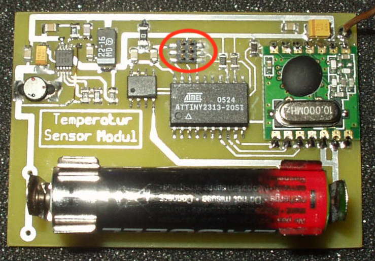

Kompatibel zum Standard-Flachbandkabel und zumindest weniger hoch wäre ein 6poliger Micromatch-Stecker (Reichelt "MPE 374-1-006"). Für SO-Gehäuse gibt es Testclips wie im Link, leider nicht sehr flexibel einsetzbar: Beitrag "[V] Testclip SOIC 8-Pin" Oder Testpads und ein Adapter mit Pogo-Pins.
Selbstgemacht: http://www.daniel-spilker.com/blog/2011/04/25/isptouch-for-avr-microcontrollers/ oder eingekauft: http://www.tag-connect.com/catalog/6 Mit beiden Lösungen kann man aber nur unpraktisch eine Verbindung für längere Zeit (z.B. zum Debuggen) halten. Wenn ich das möchte nehme ich Micromatch-Stecker, vorzugsweise die SMD-Version damit ich die Rückseite der Platine an der Stelle auch für Leiterbahnen verwenden kann.

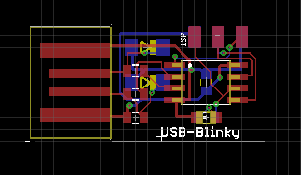

Hallo Zusammen, vielen Dank für die vielen interessanten Vorschläge. Aufgrund der einfachen Umsetzbarkeit fand ich vor allem den Edge-Connector interessant, wie ihn "M.V." vorgeschlagen hat. Über Gerds Link habe ich auch ein Beispiel dazu gefunden: http://mcumix.blogspot.de/2011/05/conway-life-redesign-of-ladyadas-board.html Ich habe mich gleich daran gemacht, die Idee in einem (etwas sinnfreien) Testdesign auszuprobieren. Wie man im anhängenden Layout sehen kann, lässt sich der durch den ISP-Header verbrauchte Platz damit deutich reduzieren. Die Kontaktierung ist vermutlich etwas unsicher, aber in diesem Fall soll der AVR nur einmal mit einem Bootloader programmiert werden. Als Bastellösung erscheint es mir akzeptabel. Anbei auch eine Eagle Library und das Testdesign. Es handelt sich um eine vereinfachte Version des Digisparks. (http://www.digistump.com)

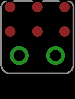

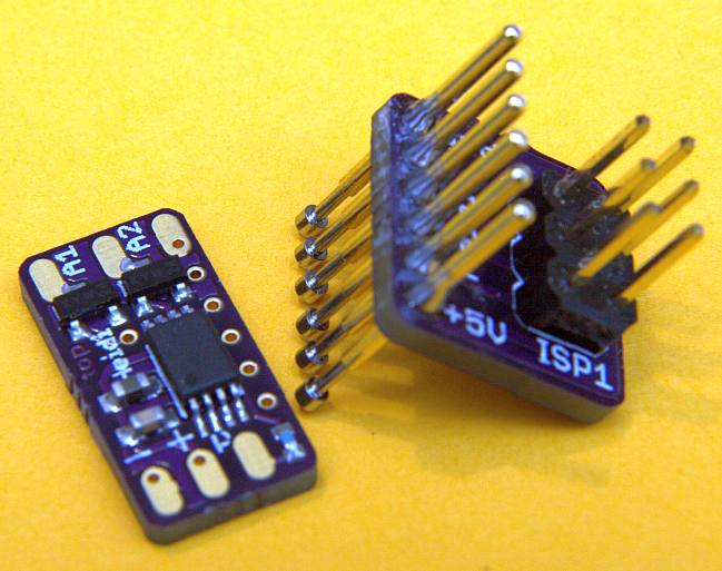

Ich hab mir letzens auch mal darüber Gedanken gemacht, und teste gerade meinen eigenen kleinen Header. Die beiden Pins sind für die Stromversorgung, dazu dann noch 6 Pads für ISP + serielle Schnittstelle. Es gibt auch eine Version ohne die serielle Schnittstelle. Von der Größe her entspricht das in etwa einer 2x2 Stiftleiste in RM 2.54. Die Pads werden über Pogopins kontaktiert. Mir gefällt das ganz gut, weil ich oft eh einen 100 mil header für die Versorgung vorsehe.
