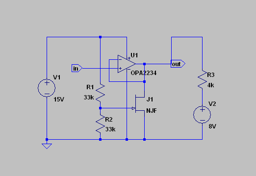

Problem: Ich habe eine Schaltung, die mit 15V (V1) versorgt wird und
eine Steuerspannung von 0..5V erzeugt. Die Steuerspannung geht auf den
Eingang eines regelbaren Netzteiles.
Das Netzteil selbst gibt am Steuereingang einen Strom von etwa 2mA (V2
und R3) aus, der den offenen Eingang hochzieht => Netzteil ein. Im
Normalbetrieb prägt meine Steuerspannung (out) sich dem Eingang ein und
zieht das Netzteil auf den eingestellten Wert.
Ist meine Schaltung nicht mit Spannung versorgt (V1 = 0V), zieht das
Netzteil den Steuereingang hoch und schaltet seinen Ausgang ein. Ich
möchte erreichen, dass bei nicht vorhandenem 15V der Steuereingang
kurzgeschlossen ist, die 2mA also die Steuerspannung nicht hochziehen
können und das Netzteil aus ist. V an (out) soll dabei nicht über 0.3V
sein.
Die Idee war nun, einen Verarmungs-Fet (J1) zu nehmen, der im nicht
angesteuerten Zustand leitet und die 2mA kurzschließt, bei anliegender
Spannung V1 über R1 / R2 zugesteuert wird, damit der IC die
Steuerspannung regeln kann.
Dummerweise scheint es gerade diese Variante (Ug = 0 => Rds klein, Ug >
0 => Rds groß) nicht zu geben.
Hat jemand eine Idee, wie ich das realisieren könnte? (Eine weitere
Spannung steht nicht zur Verfügung, ein Relais mit Öffner möchte ich
nicht einsetzen.)

Man könnte ein Photomos-Relais (Öffner) wie den AQY410 nehmen:
http://www.panasonic-electric-works.com/catalogues/downloads/photomos/ds_x615_en_aqy41s.pdf
Der Ausgang des OPA2234 scheint ja bestens mit der zusätzlichen
Lastkapazität durch den AQY410 (ca.100pF) zurechtzukommen.

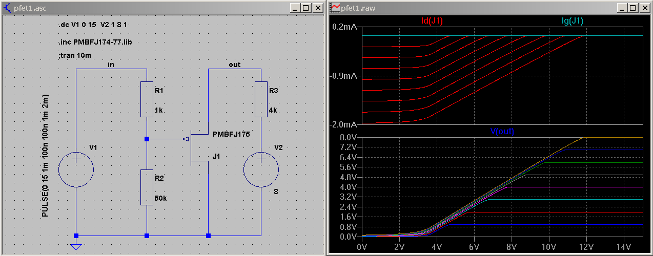

von p.j.fet (Gast)
von Anja (Gast)
p.j.fet schrieb:
> Evtl. mit einem P-Channel Fet?
wobei man eigentlich dann den Pin "out" als Bezugspunkt für R2 nehmen
sollte und keine negativeren Spannungen als +8V aufs Gate legen wenn man
einen Gate-Strom vermeiden will.
Alternativ kann man natürlich auch den Gate-Strom über R1 auf zulässige
Werte begrenzen.
Die Einfachste Schaltung wäre der Ruhekontakt eines Relais.
Gruß Anja
von p.j.fet (Gast)
Das versteh ich jetzt nicht ganz.
In meiner Schaltung fließt ein nennenswerter Strom über die SG-Diode
doch erst, wenn der Spannungsabfall am Innenwiderstand der SD-Strecke >
Ug+0.6V wird oder eben explizit eine negative Steuerspannung V1
vorliegt.
Eventuell wäre es sinnvoll, Source auf GND zu legen - das ändert zwar
nix am Strom (fließt dann halt über die DG-Diode) könnte aber Vorteile
im dynamischen Verhalten haben (auch wenn NXP feststellt, dass Drain und
Source identisch sind, muß das ja nicht bei allen Herstellern so sein).
Ich würde auch noch einen C mit ca. 1n parallel zu R2 einbauen, um die
Rückwirkungen bei zu schnellem Schalten (ist ja nicht gefordert) zu
minimieren.
von Anja (Gast)
> vorliegt.
Ja, aber negativ im Verhältnis zu den 8V von V2.
Das ändert nichts.
Gruß Anja
von p.j.fet (Gast)
Anja schrieb:
>> vorliegt.
Woher sollten die 8V kommen? Wenn G z.B. auf 0V liegt, ist die
DS-Strecke niederohmig - für Ugs also nur Spannungsabfall am Ron
zuständig.
