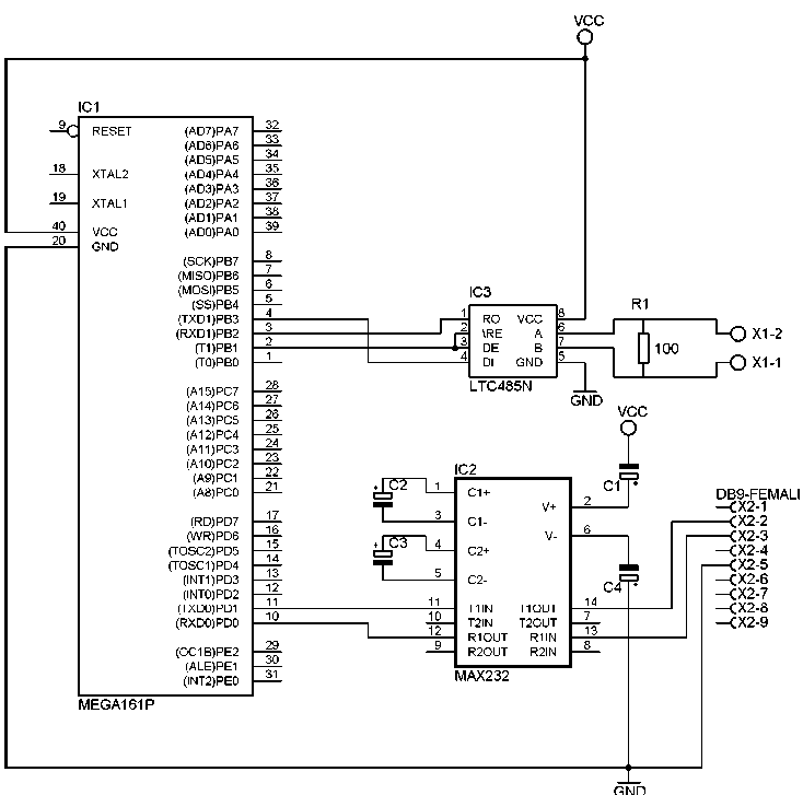

ich will einen Sensor bauen, der über RS485 kommuniziert. Jeder Sensor
bekommt einen IC der das ganze dann auf USB wandelt. Die einzelnen
Sensoren sollen dann einfach in einen USB Hub gesteckt werden und dann
mit einem PC kommunizieren.
Jetzt ist die Frage, ob ich mir nicht den ganzen mist sparen kann und
einfach einen uC hole der bereits ein USB Interface hat. Dann würde ich
mir als erstes den Pegelwandler sparen, dann den 485 Transceiver sowie
danach den Baustein der mir das auf USB wandelt....
Ich will einfach nur, dass 8 Sensoren am Ende über einen USB Stecker an
den PC angeschlossen werden. Der PC sendet einen eindeutigen Befehl mit
dem nur ein Sensor was anfangen kann und dieser Sensor antwortet dann
mit einem String aus Buchstaben und Zahlen.
8 Bit uC reicht vollkommen aus, wenn es denn was gibt mit USB......
Vielen Dank :-)
von g457 (Gast)
Wie Sand am Meer.. z.B. ATmega*U?, AT90USB*, ATXmega*U - und noch viele
andere auch von anderen Herstellern. Ein USB-UART-Umsetzer wäre auch
eine Möglichkeit wenns nicht nativ sein muss, z.B. FT232, CP2102 und
Artverwandte, die gibts für Lau fertig konfektioniert. Falls es im µC
nativ sein soll und Du das Timing selbst(!) festlegen kannst gäbs da
auch noch USB in Software (z.B. [0] für AVR) mit allen Vor- und
Nachteilen(!).
HTH
[0] http://www.obdev.at/products/vusb/index.html

Ich habe mir den
http://de.farnell.com/atmel/at90usb162-16au/avr-usb-mcu-16k-flash-smd-tqfp32/dp/1455073
hier ausgesucht. Der unterstützt das USB.
Wenn ich mir das ersatzschaltbild angucke was dort aufgeführt ist
brauche ich garnichts und kann einfach die 4 Leitungen für USB
rausziehen und an den PC stecken ohne das ich irgendetwas zusätzliches
brauche. (5V,GND,UDP,UDM)
Oder was verstehe ich hier falsch. Keine Lust Platine anzufordern und
dann wegzuschmeissen :-)
Danke
von g457 (Gast)
Serienwiderstände in den Datenleitungen nicht vergessen. Und das
Datenplatt lesen :-)

von Martin M. (capiman)
Aufgrund deiner Antworten (USB-Profile, USB-Programmierung
und der Anzahl der finalen Sensoren) würde ich Dir abraten,
einen USB-uC einzusetzen. Der Berg an Informationen,
die Du benötigst und der Aufwand, dass ganze zum Laufen zu bringen,
ist vermutlich in keiner Weise dem Nutzen gerechtfertigt,
die paar Sensoren zum Laufen zu bringen.
Außer es geht um Spaß und späteres Nutzen der (USB-) Infos.
Oder du brauchst eine Speziallösung, die Du mit einer fertigen
Lösung nicht umsetzen kannst...
Nimm was fertiges, google nach "USB RS485".
Beispielseite:
http://www.ftdichip.com/Products/Cables/USBRS485.htm
Preis irgendwas um die 25 Euro je Stück
(vielleicht zzgl. Steuer, Versand und was weiß ich noch)
Aber da gibt es noch zig andere Lösungen mit
unterschiedlichsten Eigenschaften...
Wenn Du wirklich dein uC Lösung umsetzen willst,
schau Dir mal die USB Spec. 2.0 auf www.usb.org an
und die diversen USB Profile Specs. (Hinweis CDC oder HID).
Mach dies bevor Du nach einen uC suchst und
beurteile selbst, ob Du dir das zutraust.

von Hermann (Gast)
Der Max232 ist vollkommen überflüssig. Im Anhang ist der Anschluss
gezeigt. Der auch dargestellte Max232 entfällt für den Sensor. Beides
würde man für einen 232/485-Wandler brauchen.
von André R. (andr_r23)
