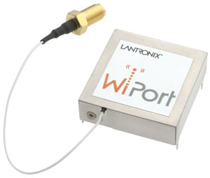

Hallo, ich habe Gestern ein ein Wiport-Modul bekommen. Leider kann ich damit nicht viel anfangen, da ich nur das Modul bekommen habe (wie auf dem Bild zu sehen, kein Kabel oder sowas). Meine Frage ist wie gehe ich jetzt da vor. Mit was verbinde ich die Pins? Ich habe es mit den Testboardsteckern versucht aber die sind viel zu dick. Ich will später mit diesem Modul einen µC über UART steuern. Aber mein jetziges Problem ist erstmal die Kommunikation mit dem Modul. Ich muss es ja irgendwie ansprechen und programmieren. Wäre sehr nett, wenn mir einer sagen kann was ich da jetzt machen kann. mfg Hamo61
Hamza K. schrieb: > Mit was verbinde ich die Pins? Was verstehst du an der Pin-Beschreibung im Datenblatt nicht? http://www.lantronix.com/pdf/WiPort_DS.pdf
Hamza K. schrieb: > Wäre sehr nett, wenn mir einer sagen kann was ich da jetzt machen kann. Du hättest dir das Eval-Board kaufen sollen. Das Modul ist gedacht zum Einlöten in eine Leiterplatte, den Miniaturstecker mit 1mm-Raster frei zu verdrahten ist selbst für einen erfahrenen Elektroniker nicht einfach, mit deinen Kenntnissen hoffnungslos. Am Stecker des Moduls machst du garnichts!! Erst besorgst du dir den passenden Gegenstecker, an dem kannst du dann experimentieren. Dazu brauchst du noch eine 3,3V-Versorgung und eine Antenne mit passendem Stecker. Und ein WLAN brauchst du natürlich auch. Gruss Reinhard
Danke für die Antworten. Also muss ich mir einfach einen Gegenstecker kaufen und dann kann ich es mit meinen Drahtverbindungen verbinden? Wo finde ich einen passenden Gegenstecker? Wenn ich jetzt eine 3.3V Versorgungsspannung und den Gegenstecker, brauche ich dann noch was oder oder wie programmiere ich dieses Modul?
Hamza K. schrieb: > ... oder wie programmiere ich dieses Modul? Jetzt guck vielleicht mal in die Unterlagen von Lantronix. Im WiPort User Guide auf S.12 (Rev. K Jan 2010) steht's.
So wie es aussieht brauche ich Samtec FTMH-120-03-F-DV-ES. Weis einer woher ich das bekommen kann?
Habe jetzt eine passende Platine gefunde und alles verbunden. Ich habe den Wiport mit meinem Router verbunden und er ist auch im Netzwerk zu sehen. Ich habe den Wiport mit meinem PIC16F877A über RX und TX verbunden. Meine frage ist jetzt: Wie schicke ich Befehle von meinem laptop an den Wiport der es dann an den µC weiterleitet? ich möchte später den µC übers Internet steuern. Kann mir jemand da paa Tipps geben?
Hamza K. schrieb: > Wie schicke ich Befehle von meinem laptop an den > Wiport der es dann an den µC weiterleitet? Fürs erste richtest du mit der zugehörigen Software ein virtuelles COM-Port ein, stellst die serielle Schnittstelle vom WiPort so ein wie die des µC, und dann sendest du mit HTerm oder einem anderen Terminalprogramm das was du dem µC senden willst. Gruss Reinhard

was heißt hier bitte: Reinhard Kern schrieb: > offensichtlich nicht bereit bist, auch nur den kleinsten Arbeitsschritt > selbst durchzuführen. Mir wurde vorher nur gesagt, dass ich einen Gegenstgecker und eine Antenne brauche. Ich habe mir eine passende Platine gekauft. Dann habe ich per Deviceinstaller meinen Wiport konfiguriert. Die Verbindung und die Konfiguration der Seriellen Schnittstelle sowie des Wlans habe ich ja auch alleine hinbekommen. Zwar steht es überwiegend im Userguide drin aber ich hatte wenigstens etwas wran ichi mich orientieren konnte. Da im Userguide nur der Deviceinstaller drin stand kann ich doch nicht wissen das ich noch eine andere Software brauche. Ich habe schon rum recherchiert aber leider ohne Erfolg. Leider steht nirgends im Netzt wie dieses Modul genau funktioniert. Deswegen habe ich nach Hilfe gefragt. Ich bitte um etwas Rücksicht, da mir dieses Modul alleine ohne jegliche Information oder Software in die Hand gedrückt wurde und ich mich von 0 hocharbeiten muss. ps. ich werde mal mit Com Port Redirector ausprobieren was sich da machen lässt! Danke Hamo61
So, ich habe jetzt die Kommunikation mit dem Com Port Redirector hingekriegt. Meine letzte frage ist: Kann ich das Modul von auserhalb irgendwo übers internet ansprechen oder geht das nur wenn man im Netzwerk ist?
