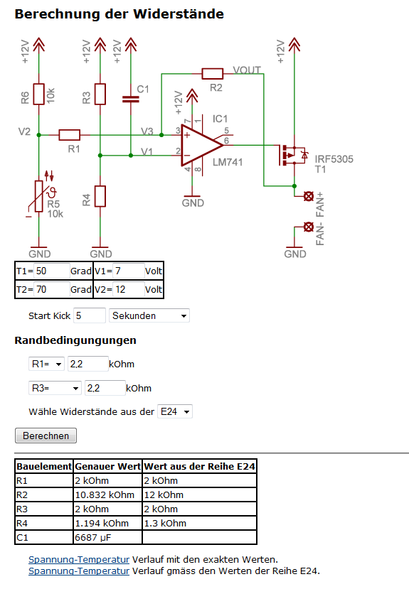

Hallo zusammen, ich bastele gerade eine Lüftersteuerung für 12V und bin fast fertig, nur eins ist mir absolut unklar, auch das Datenblatt brachte keine Klärung. Deshalb bitte ich um Hilfe, wie ich diesen Mosfet anschließen muss, bzw mit welchen Punkten die Pins verbunden werden müssen. Ist für einen Profi bestimmt was ganz banales, aber ich steig da nicht durch. Hier das Datenblatt zum Mosfet: http://www.redrok.com/MOSFET_IRF5305_-55V_-31A_6mO_Vth-4.0_TO-220.pdf (Pinbelegung steht auf Seite 8) Den Schaltplan habe ich als Datei hochgeladen. Wäre nett, wenn jemand drüberschaut und mir erklärt, was wo angeschlossen gehört. Also sowas wie "Drain an die rechte Seite von R2" wäre sehr hilfreich. Vielleicht auch erklären, warum das so ist und wie ich das aus dem Plan entnehmen kann. Man will ja nicht immer dumm bleiben, sondern auch was lernen, wenn man schon mit dem Lötkolben rumbrutzelt. Vielen Dank schon mal im Voraus!

Ich hab ehrlich gesagt kein Wort verstanden. Dass auf dem Plan die Reihenfolge Source Gate Drain ist, habe ich gewusst. Aber welcher Leiter muss wo dran?
helfer schrieb: > Gate an Ausgang OP > Source an 12V > > Drain an Fan+ Super. Genau so wollte ich das haben. Vielen Dank!!

den da http://www.voelkner.de/products/36154/Heissleiter-B57164-K164-10k-5.html Der Plan entstammt dieser Seite: http://www.majer.ch/electronics/FanController/AnalogTemperatureControl/ auf dieser Streifenrasterskizze sind die Anschlüsse aber anders. http://www.majer.ch/electronics/FanController/AnalogTemperatureControl/Stripe%20PCB%20Frontside.gif Liegt es daran?
Korbinian schrieb: > auf dieser Streifenrasterskizze sind die Anschlüsse aber anders. > http://www.majer.ch/electronics/FanController/AnalogTemperatureControl/Stripe%20PCB%20Frontside.gif Die Anschlüsse sind im Plan falsch beschriftet. Verdrahtet ist es aber wohl richtig.

Korbinian schrieb: > Sicher, dass das so stimmt? > > Habe mal getestet, Startspannung ist etwa bei Raumtemperatur 0,8V, der > Lüfter dreht sich nicht. Okay. Aber mit zunehmender Temperatur nimmt die > Spannung ab?? Wenn die Ausgangsspannung des OP abnimmt dann nimmt die Steuerspannung des FET zu. Somit fliesst mehr Strom und der Lüfter dreht schneller. Kurt
