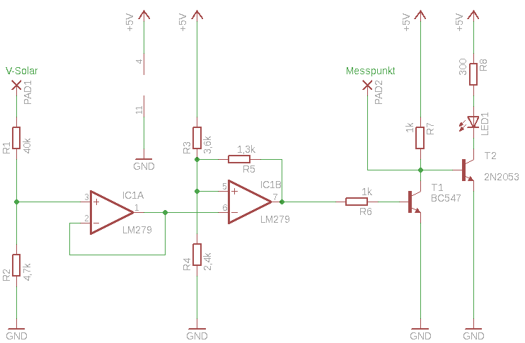

Aufgebaut habe ich dafür die Schaltung aus dem Anhang. Am Anfang ist ein
Spannungsteiler, der die 36 V Panelspannung auf ein erträgliches Maß
herunter spannt. Weil ich diese Spannung evtl. auch später noch messen
möchte, habe ich also den Spannungsteiler erstmal direkt an einen OpAmp
in Spannungsfolger-Schaltung gehängt.
Danach kommt der Teil, der die Hysterese bewirken soll. Die
Widerstandswerte habe ich mit Hilfe von
http://sim.okawa-denshi.jp/en/rercal.php ermittelt bei 5 V
Versorgungsspannung (bzw. Vref). In meinem Fundus an elektronischen

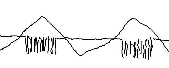

Zum Testen der Schaltung habe ich also dieses Signal an Kanal 1 des
Oszis und an V-Solar angeklemmt und den Messpunkt in der Schaltung an
Kanal 2. Herausgekommen ist dann das im 2. Bild skizzierte Ergebnis:
sprich am Ausgang schwingt der Opamp eklig und er schaltet leider auch
bei etwa der gleichen Spannung ein- und aus, und nicht wie gewünscht an
zwei verschiedenen Punkten.
Den Widerstand R5 habe ich extra schon als 2k-Poti ausgelegt. Wenn ich
dort den Wert ändere, wird das Oszillieren je nach Richtung stärker oder
schwächer, hört aber nie ganz auf.
Jetz meine Fragen dazu:
1. Hab ich da was gänzlich falsch verstanden und die Schaltung kann so
garnicht funktionieren?
2. Sollte ich einfach nur noch einen Kondensator zur Versorgungsspannung
schalten, weil das Oszillieren daher kommt?
oder 3. habe ich den Ausgang falsch beschaltet?
Vielen Dank schon mal im Vorraus.
von Floh (Gast)
Dein Komparator ist falsch.
-Eingang an die Vergleichsspannung (dein Spannungsteiler). Der Eingang
kommt über einen Widerstand an +Eingang. Vom Ausgang geht dann ein
weiterer widerstand zum +Eingang.
Siehe auch:
http://www.elektronik-kompendium.de/sites/slt/0311271.htm

Hast Du ein Datenblatt zum LM279? Der Baustein muss irgendwie den
Anschluss ans Internet vepasst haben :-/
von Moritz M. (thinksilicon)
Hallo, schon einmal Danke für eure Antworten.
Den Opamp hab ich verwechselt: es ist ein LM139 - ich hatte noch einen
anderen auf dem Tisch liegen, das war aber ein Spannungsregler, da hab
ich die Nummern durcheinander gebracht.
Datenblatt wäre also www.ti.com/lit/ds/symlink/lm239-n.pdf
von Salewski (Gast)
Das ist aber kein richtiger OpAmp -- der braucht einen Pullup Widerstand
am Ausgang.
von Salewski (Gast)
> am Ausgang.
Falls es nicht klar geworden ist: Der Komperator ist ein "Open
Collector" Typ -- er braucht am Ausgang einem Pullup Widerstand, also
einen Widerstand nach "Plus". Deine erste Stufe wird so nicht richtig
funktionieren. Also Widerstand hinzufügen oder einen gewöhnlichen OP
nehmen.

von Helmut S. (helmuts)
Du solltest R3, R4 und R5 ca. 10mal hochohmiger machen. So niederohmig
braucht man die nur, wenn man 100kHz und mehr hat.
von HildeK (Gast)
Abgesehen von dem fehlenden Pullup am Ausgang von IC1A - Komparatoren
eignen sich nicht als Operationsverstärker. Und IC1A ist als solcher
geschaltet.
Lasse IC1A einfach weg - den braucht hier in der Schaltung niemand. Wozu
den sowieso hochohmigen Eingangspin 6 noch zusätzlich entkoppeln?
Beim IC1B sollte R5 die Aufgabe des Pullup zwar übernehmen können, aber
ohne nachzurechnen erscheint mir dessen Wert zu niedrig. Ohne gerechnet
zu haben: ist da die Hysterese nicht so groß, dass der Komparator gar
nicht mehr schaltet?
Nimm für R5 50k ... einige 100k (zwischen Pin 7 und 5) und lege den
übrig gebliebenen 1k3 von Pin 7 nach +5V. Entferne IC1A.
Wenn du eine recht große Hysterese benötigst, dann lasse die
Mitkopplungswiderstand auf einigen 10k und skaliere die Teiler R3 und R4
entsprechend höher.
Ok,
bevor ich jetzt alles nochmal komplett umgelötet habe, hab ich doch
nochmal einen Versuch mit 2 Pull-Up-Widerständen gestartet. Also einmal
an meinem Spannungsfolger (den hab ich wie gesagt nur eingebaut, weil
ich die Spannung aus dem Spannungsteiler noch weiter verwenden möchte
zum Messen). Den zweiten dann am Ausgang vom 2. Opamp (bzw. ja
Komperator). Jeweils 1.5 kOhm. Jetzt kann man die Hysterese schön mit
dem Poti einstellen, das ich anstelle von R5 verbaut habe. Ein kleiner
Hochfrequenzanteil ist zwar noch auf dem Signal, aber nur ein paar mV
und nachdem ich ja eh erstmal nur ein Relais schalte, fällt das nicht
ins Gewicht - die Spule sollte den ohnehin ausfiltern.

von Salewski, Stefan (Gast)
Ich würde aber schon, wie HildeK schrieb, die erste Stufe weglassen. Es
mag mit Pullup funktionieren, aber für einen richtigen Spannungsfolger
nimmt man einen OP, nicht einen Comparator mit Open Collector Ausgang.
Und der invertierende Eingang der zweiten Stufe sollte hochohming genug
sein, so dass Du die erste Stufe nicht benötigst.
Wenn Du tauschst musst Du mit der Pinbelegung aufpassen, die 4-fach
Komparatoren können sich von 4-fach OPs unterscheiden.
