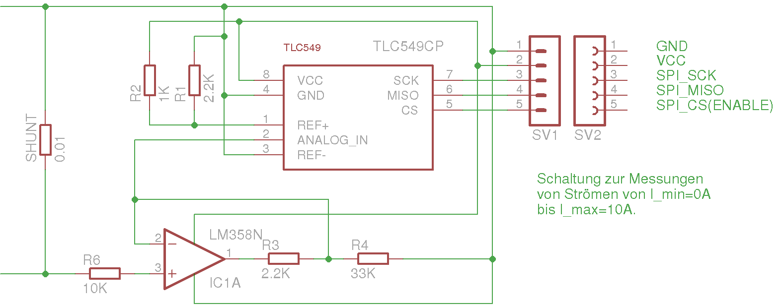

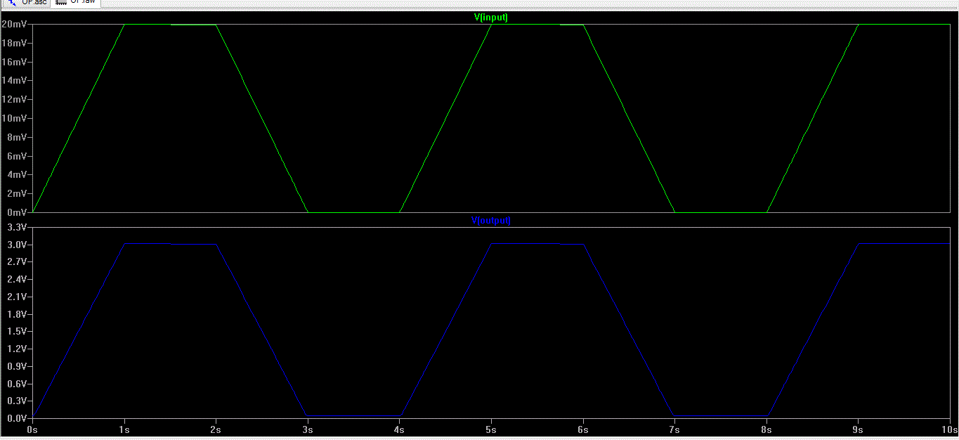

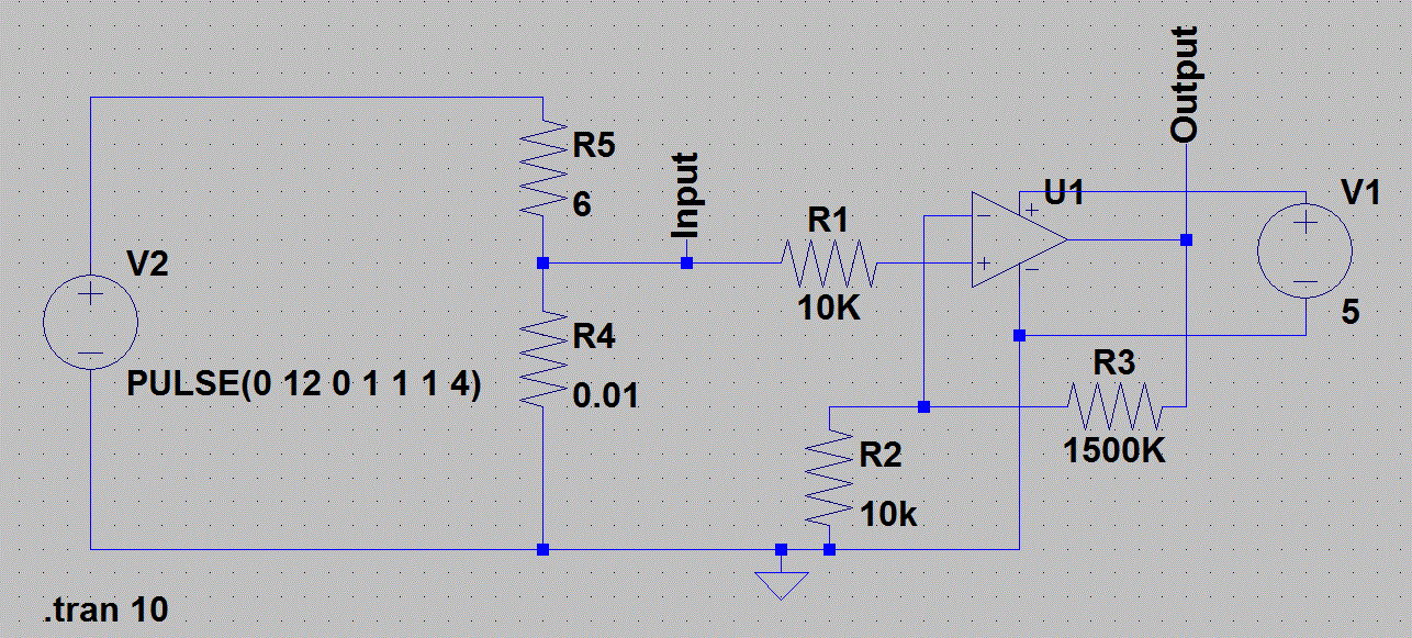

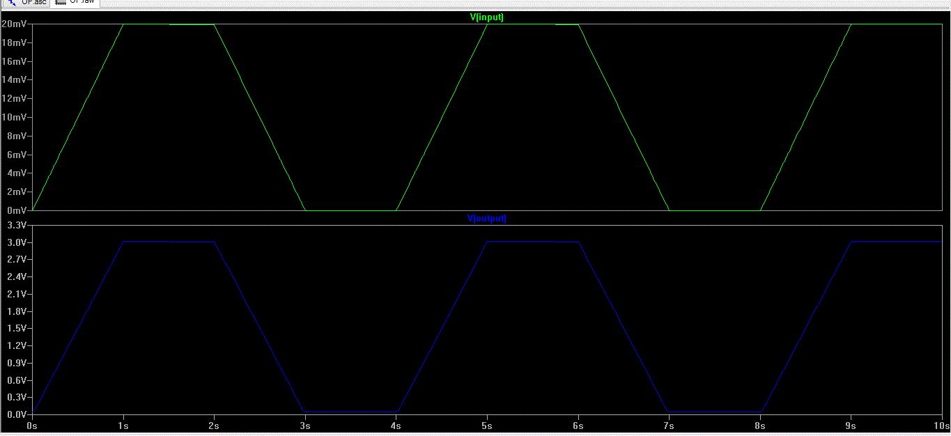

Guten Tag, ich würde gerne mit meinem Arduino-Board Ströme bis ca. 2,5A bei 12V messen und habe dabei an die nicht invertierende Verstärkerschaltung gedacht. Ich benutze den Lm358 Operationsverstärker und habe damit die angehängte Schaltung nachgebaut, die in der Simulation wunderbar funktioniert und auch so im Datenlatt wiederzufinden ist. Ich habe die Schaltung nun auf dem Breadboard realisiert und bekomme total kommische Werte raus, die in keinem Zusammenhang zum Input stehen. Nun meine Frage: Ist diese Schaltung überhaupt zum Strommessen geeignet oder vielleicht viel zu empfindlich? Gibt es irgendwelche bekannten Stolperfallen dabei? Alternativen? Irgendetwas? Ich bin ratlos... :( hier die Links zum Bauteil und zum Datenblatt: http://www.mikrocontroller.net/part/LM358 http://www.produktinfo.conrad.com/datenblaetter/150000-174999/174440-da-01-en-IC_LM_358_N_DIP8_STM.pdf freundliche Grüße, luoc
Du hast sowas ähnliches hier aufgebaut: http://www.elektronik-kompendium.de/sites/slt/0210153.htm Dein Problem liegt bei den Strömen die aus dem Eingang herrausfließen, die sind beim LM358 recht hoch, daher solltest du die Widerstände verringern, dann funktioniert das auch. R1 = 100 Ohm R3 = 15k Ohm Wenn du 2.5A messen willst solltest du einen kleineren Shunt nehmen oder die Versorgungsspannung von OpAmp etwas erhöhen oder die Verstärkung senken. 0.01 Ohm * 2.5A * 150 = 3.75V Im Datenblatt steht dass er bei 5V Versorgung eher zwischen 3 und 3.5V liefert, dafür aber fast ganz auf GND mit dem Ausgangssignal kommt.
