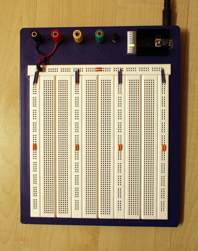

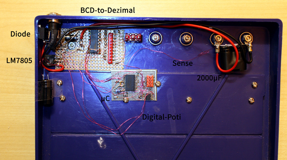

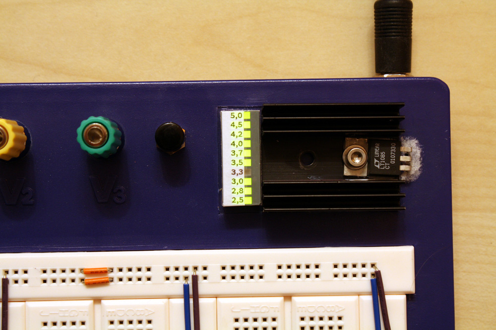

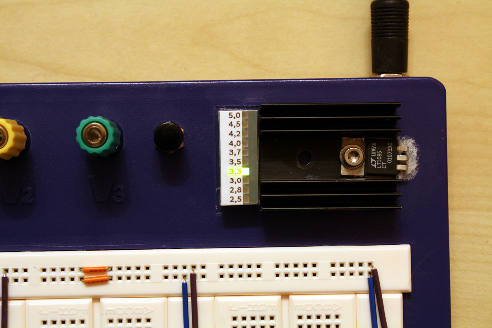

Hallo zusammen! Ich möchte mal mein Steckbrett vorstellen. Das Label des GL-36 von "K&H Products" habe ich entfernt und dort mein Kühlkörper eingesetzt. Passt wunderbar (29mm); Die Bauteile -7505 für die Steuerung -LT1085 (ähnlich LM350) als variabler Spannungsregler -BCD-to-Dezimal Converter HCF4028 für pinsparende ansteuerung des LED-Balkens -µC ATTiny26L -digitalPoti MCP4151 -Eingangsdiode zum Verpolschutz -Diode zum Schutz vor anlegen von Fremdspannung -200 Ohm Last für den LT1085 -1/4 Spannungsteiler mit 5,6V Z-Diode für Senseeingang -Taster -ein 12V Netzteil mit gewünschter Leistung -und den Rest den ich vergessen habe Da ich kein FlipFlop hatte, habe ich mir diese Entprellung augedacht: Artikel hier: Entprellung: Wechselschalter ohne Flip-Flop Thread hier: Beitrag "Wechselschalter-Entprellung ohne FlipFlop" Funktion Nach dem Einschalten kann man wie in Front_Auswahl.jpg zu sehen ist durch Tastendruck die Spannung auswählen (minimal Spannung 1,6V liegt an). Nach langem Tastendruck wird dann die gewünschte Spannung ausgegeben. Danach kann in meiner derzeitigen Version die Spannung nicht mehr verändert werden. Durch die Schutzdiode gibt es einen stromabhängigen Spannungsfall den ich mit einem P-Regler mit boolaschen D-Anteil kompensiere. Weiterentwicklung Ideen für die Weiterentwicklung sind -abänderbare Spannung wärend des Betriebes -software oder hardware Sicherung für >3A -an den restlichen 2 Bananenbuchsen +-12V aus einem DC/DC Converter -Sense erweitern damit auch die GND-Leitung rausgemessen wird -MOS-Fet zur Abschaltung der Spannung Ich freu mich über Rückmeldungen! Gruß Steven

Ohne mir jetzt die Umsetzung im Detail angeschaut zu haben, gefällt mir diese Idee wirklich gut. Du brauchst für kleinere Tests nicht erst ein Labornetzteil o.ä. aufstellen und hast alles "beieinander" auf dem Board. Kommt von unten noch irgendwie eine Platte drauf? Ich könnte mir vorstellen, dass du andernfalls zu rasch mal hängen bleibst und die die kleinen Patchdrähte herausreißt...
Bezüglich Eagle: Mal sehen was schneller geht.... @Sesk Danke! Eine Platte kommt bei mir erstmal nicht drauf, aber Platz dafür ist da. ... Ich hab auch ein Voltage- bzw. Logic-Probe mit LED-Balken entwickelt, welches auf das Steckbrett passt. Es ersetzt bei mir das Oszi. Kann schnelle Flanken erkennen und visualisieren und kann Tristate-Zustände erkennen. Spannung messen in 0,5V Schritten geht auch. Hierzu hab ich aber noch kein Tread aufgemacht. Auch kein Schaltplan :) Gruß Steven

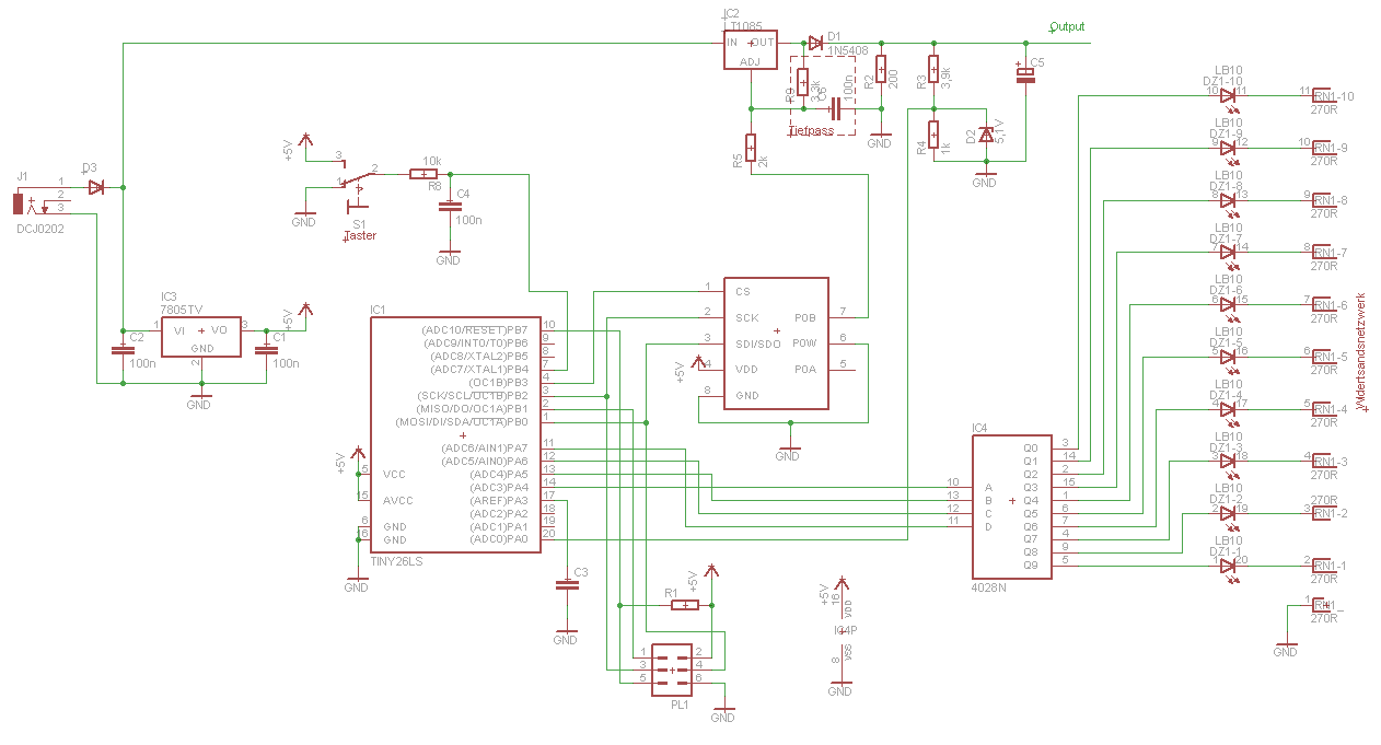

Hier mal der Schalplan Ich hoffe ich hab nix vergessen. Gruß Steven
Steven () schrieb: > Ich kanns mitnehmen :-) Ich habe mein Steckbrett noch nie irgendwo hin mitgenommen. Naja, jeder hat so seine Arbeitsmethoden... ;) Steven () schrieb: > Hier mal der Schalplan > > Ich hoffe ich hab nix vergessen. Ah, ein Bild sagt mehr als tausend Worte. Dein Logic Probe ist darauf aber nicht zu sehen, oder? ;)
Volker U. schrieb: > Ich habe mein Steckbrett noch nie irgendwo hin mitgenommen ich auch noch nicht :) Ne mein Logic Probe ist nicht drauf. Hinweis: Zum "Tiefpass" gehört nur der Kondensator. Er sollte mal den ADJ auf GND ziehen (im ausgeschalteten Zustand). Also kein Tiefpass... Gruß
