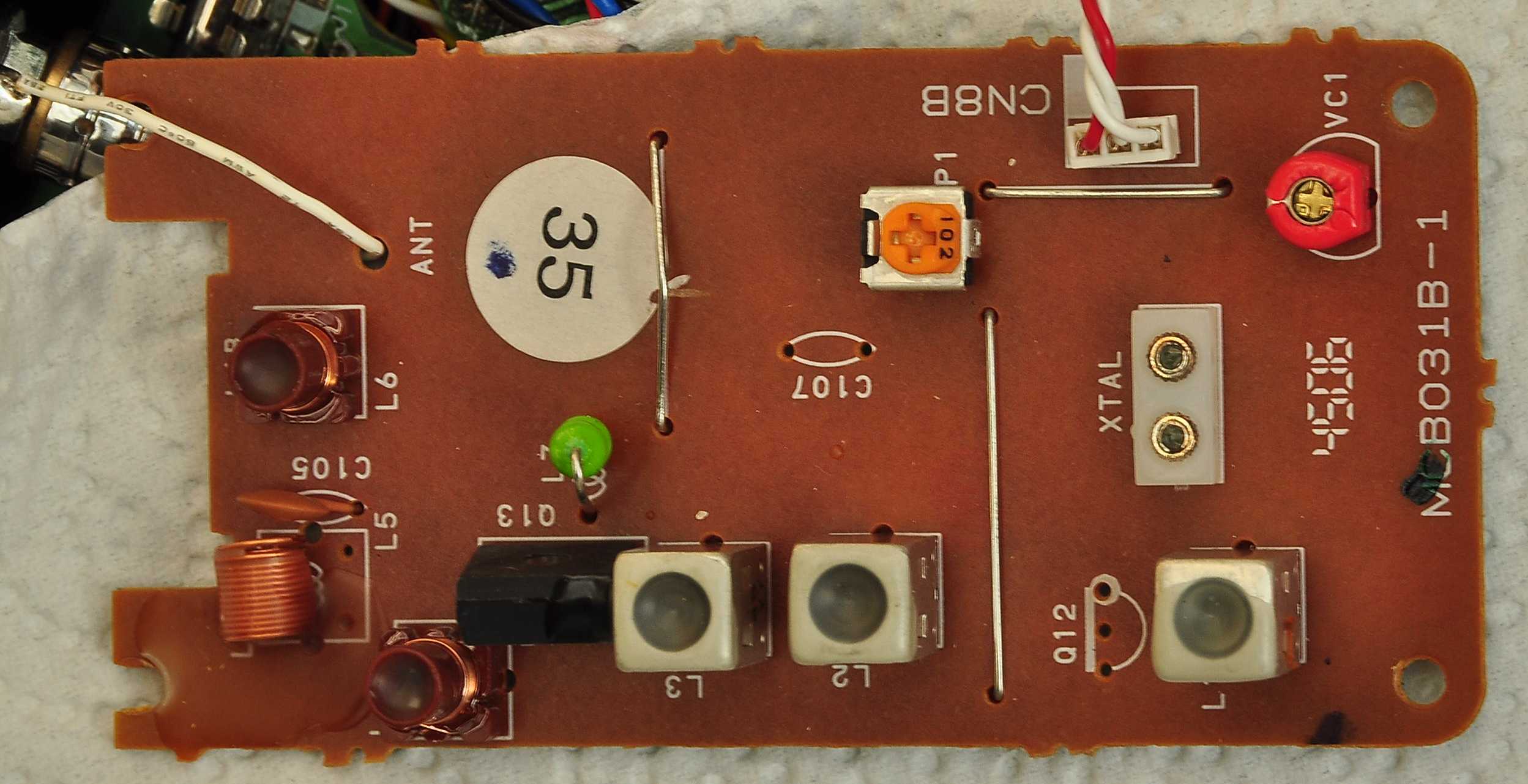

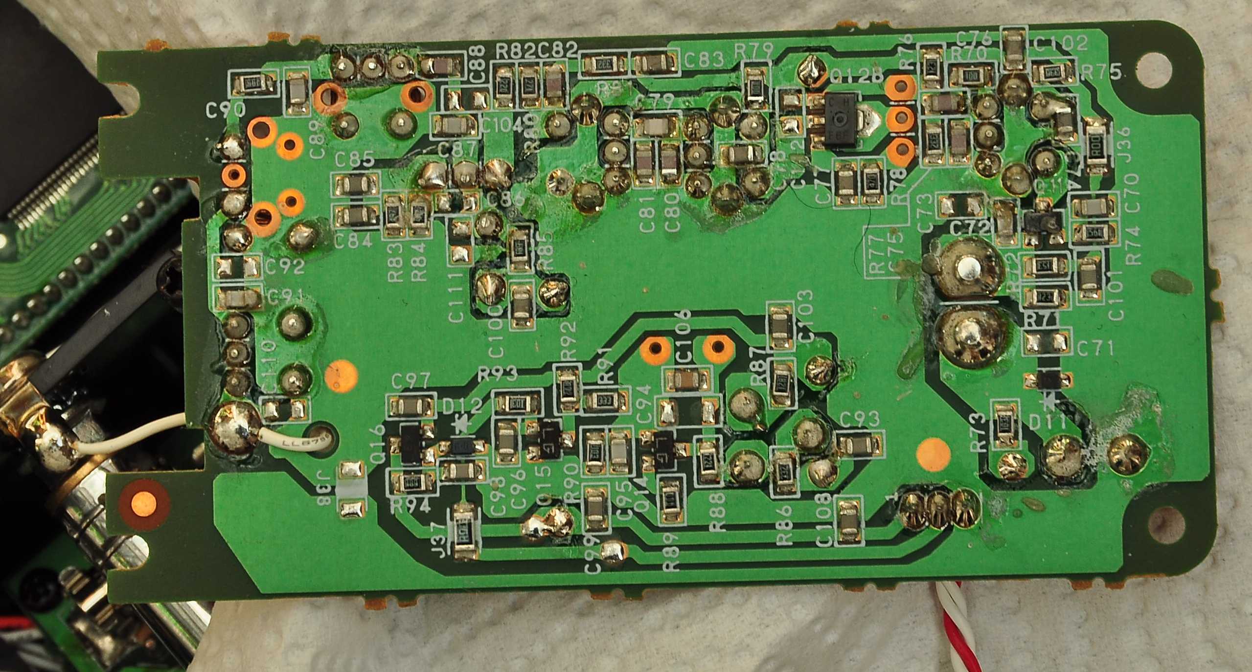

Hallo HF Spezialisten! Ich möchte eine Vorhandenen MX12 Fernbedienung von Graupner etwas stärker senden lassen. Dazu möchte ich die vorhandene Sende-Platine etwas verstärken, bzw. gegebenen Falls, größer dimensioniert neu bauen. Die Sendeleistung soll 1W betragen. Schön wäre, wenn ich zwischen 100mW und 1W, durch einen Kippschalter wechseln kann. Mir ist bewusst, daß dies nicht ganz legal ist aber im Verhältnis, zu den Alternativen die ich kaufen könnte, immer noch die Beste Lösung ist. Seht Ihr da eine Möglichkeit, so eine Platine (Siehe Anhang) größer dimensioniert auf zu bauen. MfG Rasant

Rasant Laus schrieb: > Seht Ihr da eine Möglichkeit, so eine Platine (Siehe Anhang) größer > dimensioniert auf zu bauen. Kannst mal genau beschreiben woraus die grüne Platine kommt und die rote?

blinder schrieb: > Kannst mal genau beschreiben woraus die grüne Platine kommt und die > rote? rot = grün! Das sieht doch jeder Blinde. ;-)
blinder schrieb: > Kannst mal genau beschreiben woraus die grüne Platine kommt und die > rote? Ober- und Unterseite, ohne und mit Lötstoplack ;-)

Hallo Rasant, von der Antenne aus rückwärts gesucht, kommst Du zum HF-Endtransistor. Vermutlich hat der einen Widerstand zwischen Emitter und GND, der mit einem Kondensator überbrückt ist. Wenn Du diesen verkleinerst steigt die Sendeleistung an. Vorsichtig verkleinern und den HF-Endtransistor zusätzlich kühlen. Die nächste Stufe wäre den HF-Endtransistor gegen einen dickeren auszutauschen. Wenn allerdings die Treiberleistung des Quarzoszillators nicht ausreicht wird's komplizierter. Kannst Du die HF-Ausgangsleistung messen? Wenn nicht, hilft eine Lampe aus einer alten Taschenlampe zwischen Antenne (nicht ausgezogen), einen 10nF in Reihe und dann ans Gehäuse zur Beurteilung der Veränderung der Ausgangsleistung. Wenn man die Lampe nur an die Antenne anschließt und an das andere Ende einen halben Meter Draht in die Luft hängt, leuchtet die Lampe auch, sieht verblüffend aus. Gruß Alter Fernsteuerungsbauer

Alter Fernsteuerungsbauer schrieb: > Vermutlich hat der einen Widerstand zwischen Emitter und GND, der mit > einem Kondensator überbrückt ist. Wenn Du diesen verkleinerst steigt die > Sendeleistung an. Und wenn du Pech hast produzierst du jede Menge Oberwellen bei 70 und 105 MHz.
HF fried Brain schrieb: > Deswegen: Der HF-Teil davon sieht aber innen ganz anders aus. Die vom TO gezeigte Platine enthält keine 2,4 GHz Baugruppe. Und der Aufkleber mit der Frequenzbandangabe wird da nicht ohne Grund drauf sein.
Helmut Lenzen schrieb: > Alter Fernsteuerungsbauer schrieb: >> Vermutlich hat der einen Widerstand zwischen Emitter und GND, der mit >> einem Kondensator überbrückt ist. Wenn Du diesen verkleinerst steigt die >> Sendeleistung an. > > Und wenn du Pech hast produzierst du jede Menge Oberwellen bei 70 und > 105 MHz. Wieso, warum, dass Ausgangsfilter bleibt gleich und der Endtransistor arbeitet nach wie vor nicht im linearen Bereich (Emitterwid. ist mit Kondensator überbrückt)?

Alter Fernsteuerungsbauer schrieb: > Helmut Lenzen schrieb: >> Und wenn du Pech hast produzierst du jede Menge Oberwellen bei 70 und >> 105 MHz. > > Wieso, warum, dass Ausgangsfilter bleibt gleich und der Endtransistor > arbeitet nach wie vor nicht im linearen Bereich (Emitterwid. ist mit > Kondensator überbrückt)? Das Dämpfungsverhalten des Ausgangs-Tiefpasses wird sich wohl kaum ändern. Jedoch erzeugt eine Erhöhung der Sendeleistung auch zwangsläufig stärkere Oberwellen. Der erlaubte Grenzwert für Störstrahlung wird jetzt möglicherweise überschritten.
FPV schrieb: > Das Dämpfungsverhalten des Ausgangs-Tiefpasses wird sich wohl kaum > ändern. Jedoch erzeugt eine Erhöhung der Sendeleistung auch zwangsläufig > stärkere Oberwellen. Der erlaubte Grenzwert für Störstrahlung wird jetzt > möglicherweise überschritten. So isses. Zusätzlich könnte der Transistor auch noch wild schwingen. Ohne sowas am Speki überprüft zu haben würde ich damit nicht On The Air gehen.
Helmut Lenzen schrieb: > So isses. Zusätzlich könnte der Transistor auch noch wild schwingen. > Ohne sowas am Speki überprüft zu haben würde ich damit nicht On The Air > gehen. Natürlich hast recht, aber ich habe das Glück einen Speki (bis 3GHz) mein eigen zu nennen. Zwar hatte ich den Eindruck als erster dem Fragesteller eine Hilfe auf seine Frage geben zu wollen, sorry, da lag ich wohl falsch. Eine gute Nacht an Alle
Alter Fernsteuerungsbauer schrieb: > Natürlich hast recht, aber ich habe das Glück einen Speki (bis 3GHz) > mein eigen zu nennen. Dir würde ich dann ja auch zu trauen das sauber am laufen zu bekommen. Aber die meisten die hier mal eben einen Sender bauen wollen haben die nötige Messtechnik dafür nicht. Die meinen einen Sender zu bauen kommt gleich nach der ersten Blinkschaltung.
Helmut Lenzen schrieb: > Aber die meisten die hier mal eben einen Sender bauen wollen haben die > nötige Messtechnik dafür nicht. Die meinen einen Sender zu bauen kommt > gleich nach der ersten Blinkschaltung. Es kommt noch vorher, denn es reicht ein Transiator bereits aus. Über die möglichen Folgen sollte man allerdings schon Bescheid wissen, die kommen ev. ganz von selber angerannt. Kurt
