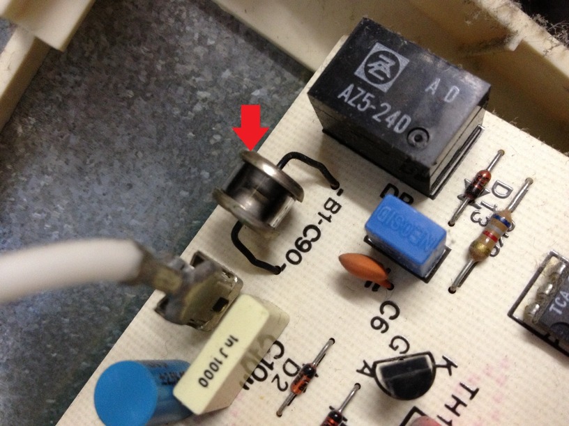

Hallo ich wollte mal fragen was das für ein Bauteil ist was ich im bild als anhang mit einem roten pfeil makiert habe. Da ich nicht weis ob es eine sicherung oder ein widerstand ist wollte ich mich hier infomieren und woher man sowas bekommt. danke im vorraus
Christian Amin schrieb: > Da ich nicht weis ob es eine > sicherung oder ein widerstand ist wollte ich mich hier infomieren und > woher man sowas bekommt. ich denke mal weder noch. Sieht mir wie ein überspannungsableiter aus.
gasableiter...die dinger gehen normalerweise nicht kaputt... was ist das für eine schaltung ?
Hallo, danke für die schnelle antwort!! Da das Ding durchgebrannt ist dachte ich halt an eine sicherung !! Woher bekommt man sowas?
Naja,.... normalerweise aber da das ding ist innen schwarz ist kann es ja nur verbrannt sein ...... ich kenn mich ja nicht aus Ist aus einem Wäschetrockner .....
Christian Amin schrieb: > Da das Ding durchgebrannt ist dachte ich halt an eine sicherung !! wie hast du das festgellt? Hast du etwas den durchgangswiderstand gemessen?
Peter II schrieb: > wie hast du das festgellt? Hast du etwas den durchgangswiderstand > gemessen? Die Farbe von Bauteil und Anschlüssen lässt das vermuten. Christian Amin schrieb: > Woher bekommt man sowas? http://www.conrad.de/ce/de/product/532838/ESKA-Gasableiter-BH-Serie-620090S-Keramisch-x-L-8-mm-x-61-mm-Impuls-Ableit-Strom-20-kA20-A
Ja gar nicht aber wenn ich mein trockner einschalten will haut es mir die hauptsicherung im keller raus für denn bereich Keller da hab ich halt an das ding gedacht weil ich gedacht habe das sei die sicherung
A. K. schrieb: > Peter II schrieb: >> wie hast du das festgellt? Hast du etwas den durchgangswiderstand >> gemessen? > Die Farbe von Bauteil und Anschlüssen lässt das vermuten. und? Selbst wenn das Bauteil defekt ist, hat es keine einfuss auf den Betrieb von dem Gerät. (Wenn es nicht gerade einen kurzschuss hat).
Wenn Anschlussleitungen derart schwarz aussehen, dann ist das Teil einige Zeit verdammt heiss gewesen und ein Auswechseln erscheint mir sinnvoll. Aber die Bezeichnung klingt nach einem 90V Typ, was nahe legt, dass dieses Teil nicht als Einziges ein Problem hatte.
Ohh Okay woran kannes denn noch liegen ich mein das ding kostet 3,50€ das ist ja nicht die welt aber wenn ich das bestelle und das reinmache und es dann trotzdem nicht geht bringt mir das alles nichts. Hat das Gerät sonst eine sicherung ?? Evtl mit auf der Platine ? ich würde nochmals ein großes foto machen . Danke für die hilfe

Ohne Schaltung wirds schwierig, Platine sowie Rest. Die Spannung, die dieser Ableiter ableitet, muss irgendwo herkommen. Und wenn das ein 90V Typ ist, dann ist das nicht direkt das Stromnetz.

Achja: es ist ein Gasableiter! So wie der aussieht zündet er früher als er sollte! Dadurch knallt dir die Sicherung raus! Hab selber schon sowas erlebt!
Christian Amin schrieb: > Ja gar nicht aber wenn ich mein trockner einschalten will haut es mir > die hauptsicherung im keller raus für denn bereich Keller da hab ich > halt an das ding gedacht weil ich gedacht habe das sei die sicherung Fi oder Leitungsschutz? Je nachdem welche der beiden fliegt ist das ein dezenter Hinweise auf die Fehlerursache. Fliegt die Sicherung gleich, oder erst nachdem die Waschmaschine das Programm startet? Falls letzteres: Fliegt die Sicherung auch bei einem Kaltwaschprogramm? Falls nein: Heizung. Falls ja: Fliegt die Sicherung wenn der Motor startet? Falls ja: Entweder Windungsschluss im Motor oder Ansteuerung.

Castor schrieb: > es ist ein Gasableiter! So wie der aussieht zündet er früher als er > > sollte! Dadurch knallt dir die Sicherung raus! Hab selber schon sowas > > erlebt! Dabei bekommt der Ableiter aber keine schwarzen Füße. Wenn er den tauscht, brennt der neue Ableiter gleich wieder...
A. K. schrieb: > Wenn Anschlussleitungen derart schwarz aussehen, dann ist das Teil > einige Zeit verdammt heiss gewesen und ein Auswechseln erscheint mir > sinnvoll. Ich würde sagen das Teil ist nicht der Fehler. Die Farbe der Anschlüsse gehört wohl so, vergleiche hier: http://de.wikipedia.org/wiki/Gasableiter
